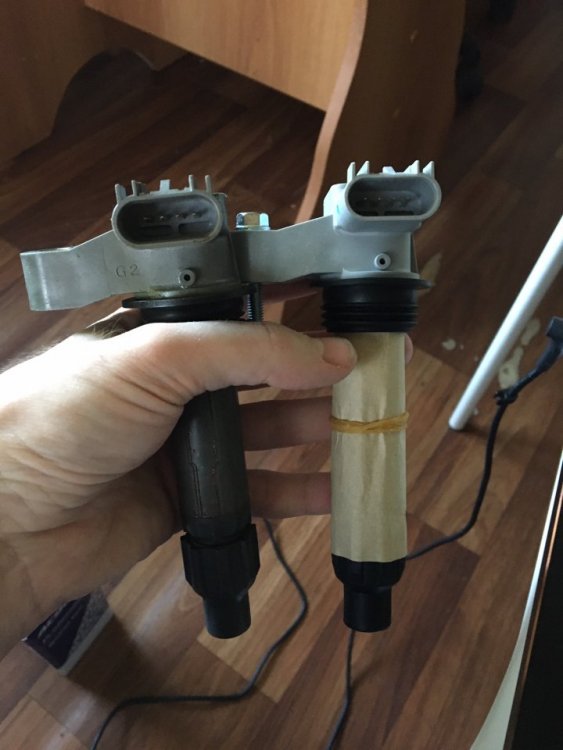

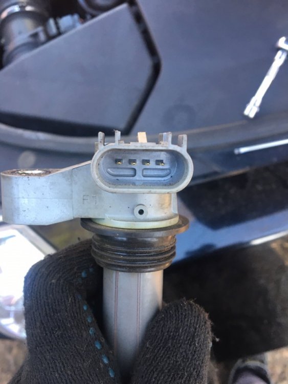

Открутил коллектор, крепежи всяких проводов, выкрутил больную катушку, она была слегка мокрой. Уплотнительная резинка - рваной. Колодец - грязным. Свеча - черной.

Итак, методом гугления, опроса Клуба, методом исключения неподходящих вариантов, заказал катушку:  19359893 в сборе — 2705 рублей.

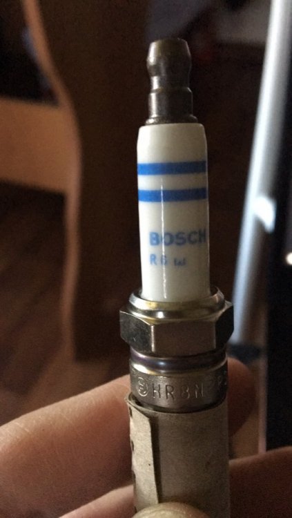

- 6 свечей  Bosch 0 242 229 739, 2712 рублей за все.

1. Уплотнительные колпачки свечей сажаем на катушку на Permatex Dielectric Grease, в том числе обмазываем место посадки изолятора свечи. К слову, новая катушка пришла уже со смазанным наконечником.
2. Катушку покрываем лаком Hi Gear, я его нагуглил, но, увы, ссылку потерял. Некоторые покрывают цапон-лаком.
3. Верхний уплотнитель мне рекомендовали покрыть смазкой для тормозов (силиконовой конcистентной) TRW.

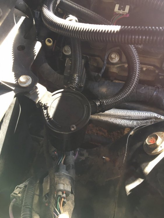

Заодно поставил второй маслоуловитель, теперь уже на правую башку.
