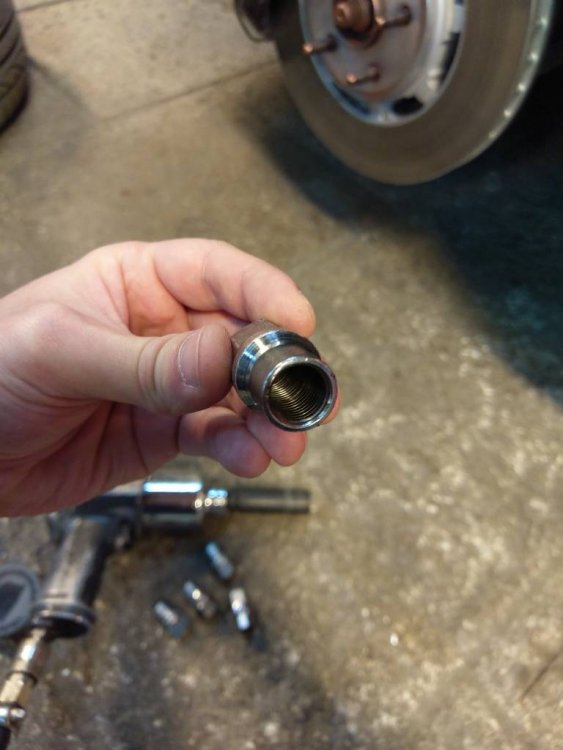

3 минуты назад, Maxim сказал:
Покажи фотку, ниразу такие не видел или это обычный конус?
Через час поеду на работу, сделаю фото. В багажнике лежат на заднюю ось.
Кстати Денису @GOLISHEV DENIS спасибо за помощь в покупке тормозных дисков в Питере.
  • Ответы 322
  • Created
  • Последний ответ
Top Posters In This Topic

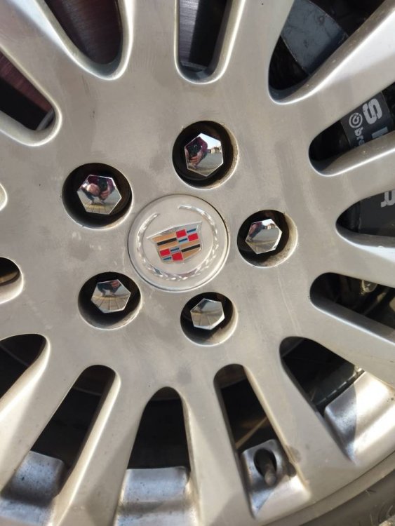

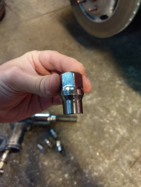

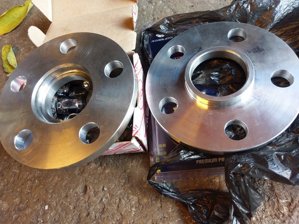

Вот такие гайки, к гайка взял еще колпачки.IMAG3756.jpegIMAG3755.jpegIMAG3757.jpegIMAG3758.jpeg
Sent from my HTC U Ultra using Cadillac Team Russia mobile app
ну с такими гайками кажется должно держаться нормально
Отправлено с моего Mi 9T Pro через Tapatalk
На самом деле крепеж хороший и витков достаточно.
Проставки померял, 13мм толщина. Тоньше нельзя делать, так как под ступицу сделаны.
главное чтобы то кольцо, там не осталось отломившись...... это будет веселье похлеще потеряной секретки......
Еще один важный момент по проставкам. Сделал такие же на зад.
Толщина 13мм, тоньше нельзя физически. Надевается на ступицу и сама проставка имеет такой же размер ступицы. Родное колесо четко надевается на кольцо. Я б даже сказал запресовывается. А гайка как раз закручивается внутрь проставки.

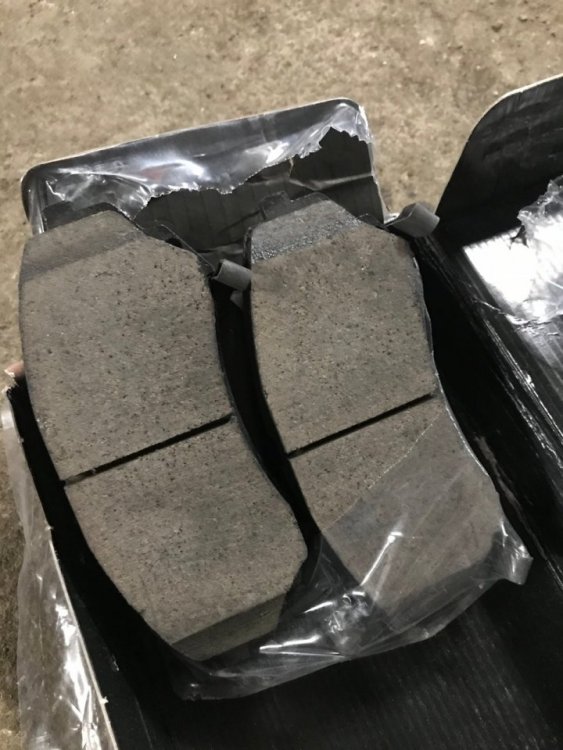

В общем пошел по пути наименьшего сопротивления, не нашел интересные комплекты суппортов за адекватные деньги, поэтому остановился просто на дисках и колодках StopTech.
Пообщался с представителем. Ничего не впаривает, рассказывает как есть. Так же высказал свое мнение на счет замены суппортов. В итоге, я остановился на комплекте дисков StopTech и колодок StopTech.
Торм. диски — 25800 руб (передняя ось)
Торм. колодки — 8500 руб. (перед)
Я остался доволен. После обкатки как раз удалось выехать на КАД в более-менее сухую погоду. При плотных торможениях со 180 до 100 км/ч чувствуется еще запас тормозной прочности. При нескольких подобных процедурах нет склонности к перегреву и потери тормозной динамики. По итогу, думаю, я получил то, что мне было необходимо в весьма разумный бюджет.

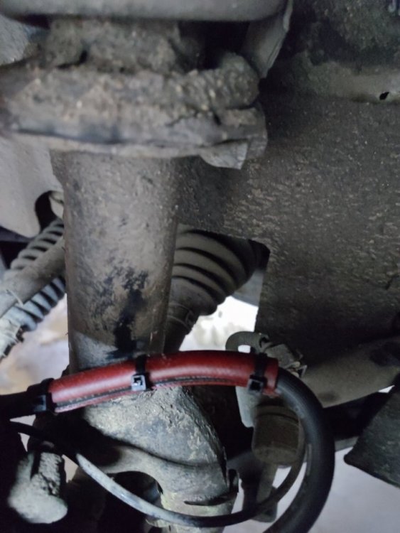

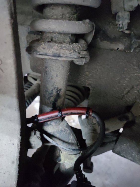

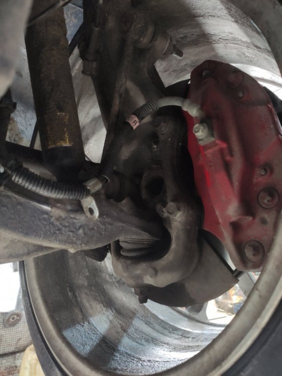

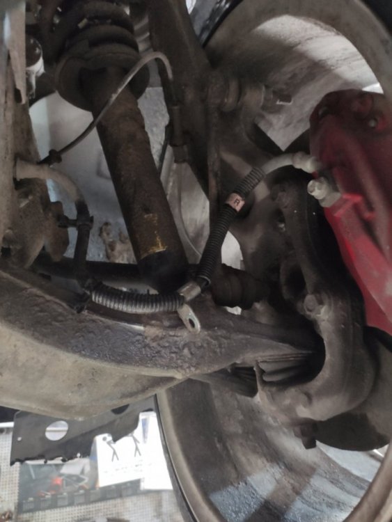

Подскажите, тормозные шланги как крепить? У меня шланги от камаро. Если зафиксировать на штатные крепления, то при поворотах шланг сильно натягивается
шланги всегда по месту если не родные, надо не только повороты смотреть но и ход колеса вверх/вниз иначе останешься без тормозов, проверено 2 раза!

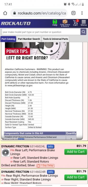

Подскажите, нигде не могу найти, параметры переднего диска cadillac cts 3 gen , 345x30, по наводке комрада из чата телеграмма, решил заказать составные диски, но китаец требует параметры, которые  нигде не могу найти
Как понимаю, H- 61.5, а вот A-???
И центральное отверстие?
Изменено пользователем Давид
А = 61.5 мм, а ЦО надо поглядеть по дискам, раздел цтс3 смотрел?
@YellowwolleY
Подскажи ЦО, ты вишные диски ставил)
Цо, я же не помню, я ставил оригинальные, цо 66.9, а отверстие диска  67.4 или подобное, уже не помню
Мне в телеграмма указали на ошибку,  61.5 это общая высота диска,
а H это привалочная плоскость
A - это по идее ширина полотна, которая должны быть шире pad surface, pad surface на втором cts 50.8 мм, ( 345 диск), по идее и на третьем должна быть такая же
То есть  сейчас загвоздка, каким диаметром должен быть центр, то есть вся плавающая часть с крепежом(((, может быть как ctsv диске? Её размеры просто есть
Отправь лучше китайцу фото всех характеристик с того же рокавто.
