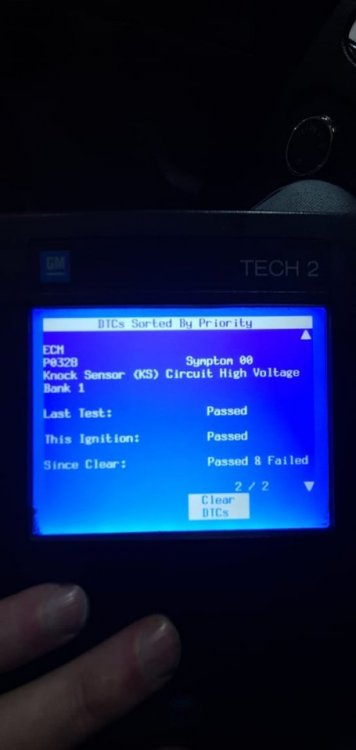

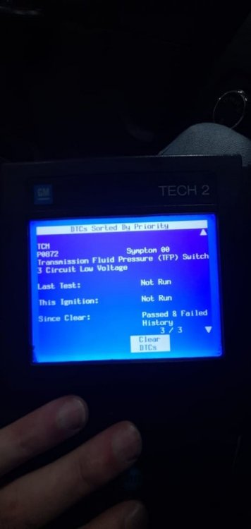

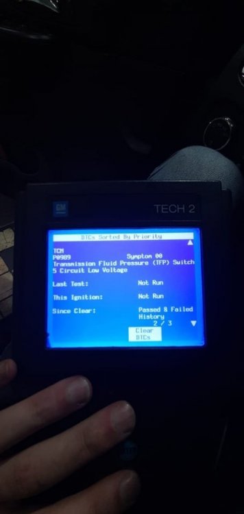

Smok93 Опубликовано: 15 июня 2020 Жалоба Share Опубликовано: 15 июня 2020 Всем привет. Как всегда не чего не предвещало беды. Ехал менять тормозные диски, но вывалилось куча ошибок по АКПП. Машина перестала ехать, газу много толку мало. Припарковался, отошёл на 10 минут., пришел завел машину, ошибки так и не пропали, но машина поехала. Доехал до сервиса, подключили комп и вот что он выдал. В сервисе сказали что приходит конец коробасу. Пробег на машине почти 230 тысяч. Масло в норме, чистое. Вот и стоит вопрос что делать. В ближайшие пару месяцев, есть в планах отъехать на 1500 км от МСК, не очень хотелось бы где то встать. Собственно жду, кто где делал, может кто контрактные покупал. Всем спасибо за содействие. Maxim отреагировал на это 1 Ссылка на комментарий Поделиться на других сайтах More sharing options...
