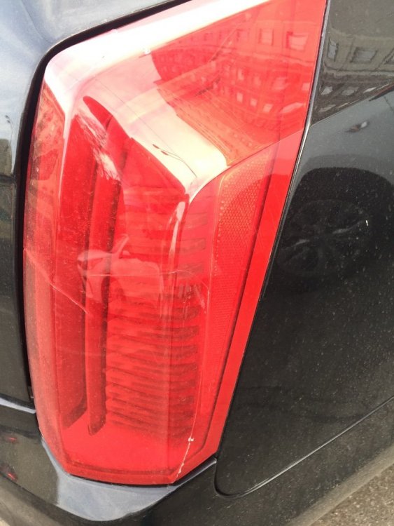

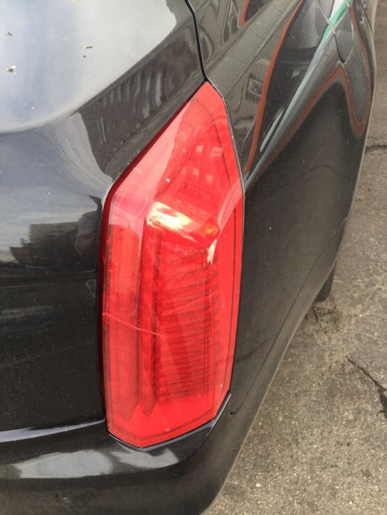

Anton22 14 Posted September 27, 2020 Report Share Posted September 27, 2020 Всем добрый день! Столкнулся с такой проблемой. Треснул красный пластик фонаря. Просмотрев кучу сайтов обнаружил, что бу фонарей в хорошем состоянии нет, а новый стоит от 50к и выше. Может кто то знает аналоги по удобоваримой цене? Или может ремонтом можно отделаться ? Или кто то по другому вышел из этой ситуации? Quote Link to post Share on other sites

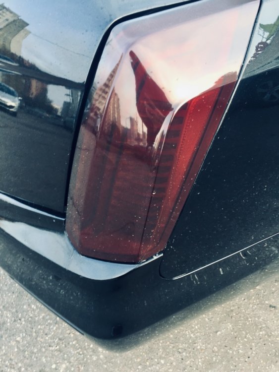

Anton22 14 Posted October 28, 2020 Author Report Share Posted October 28, 2020 Итог. Две компании отказались от ремонта и решил сделать сам. Нужен космофен и шкурка от 800 до 2000 и полировка для фар. Склеиваемся и шкурим и полируем. Далее на выбор или лаком покрываем для фар или бронируем пленкой. Получаеться очень прилично. Но при включённой фаре, трещины все равно видны, если присмотреться. DUST and Maxim 2 Quote Link to post Share on other sites
DUST 160 Posted October 28, 2020 Report Share Posted October 28, 2020 На фото вообще не видно повреждений. Фонарь потемнел из-за плёнки? Р.S. А почему две компании отказались от ремонта? Quote Link to post Share on other sites
Anton22 14 Posted October 28, 2020 Author Report Share Posted October 28, 2020 Потемнел, из за пленки. Отказались потому что сильные повреждения были, он не просто был треснут а расколот, красный пластик весь ходил. Говорили, что лучше купить новый или бу DUST 1 Quote Link to post Share on other sites
