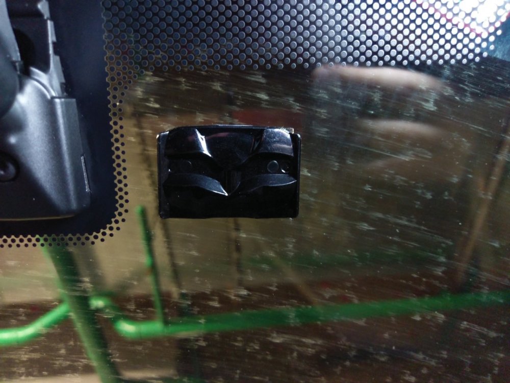

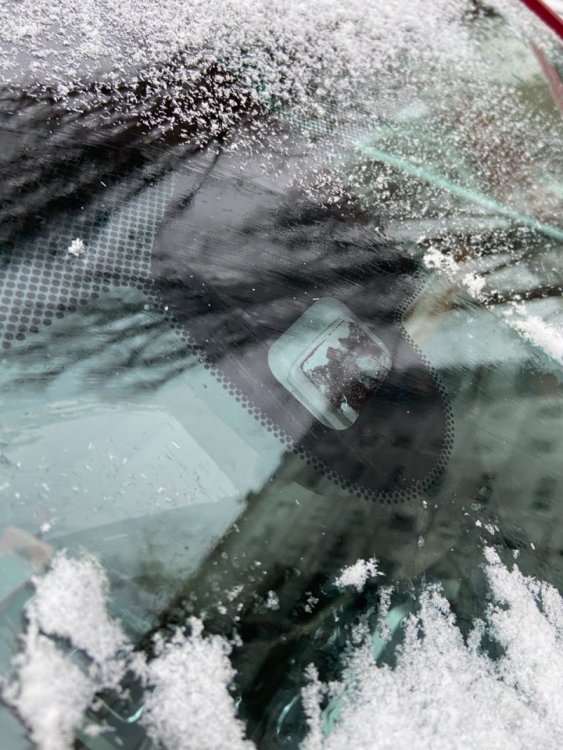

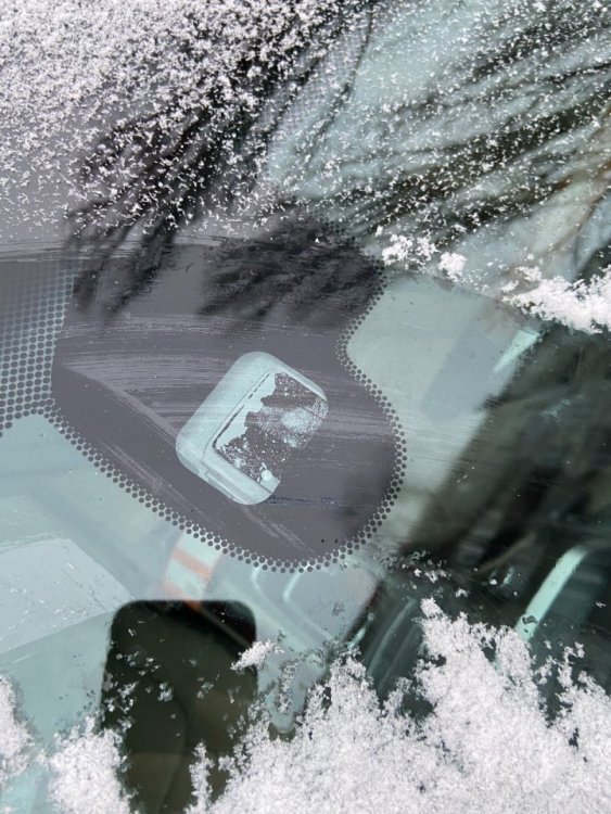

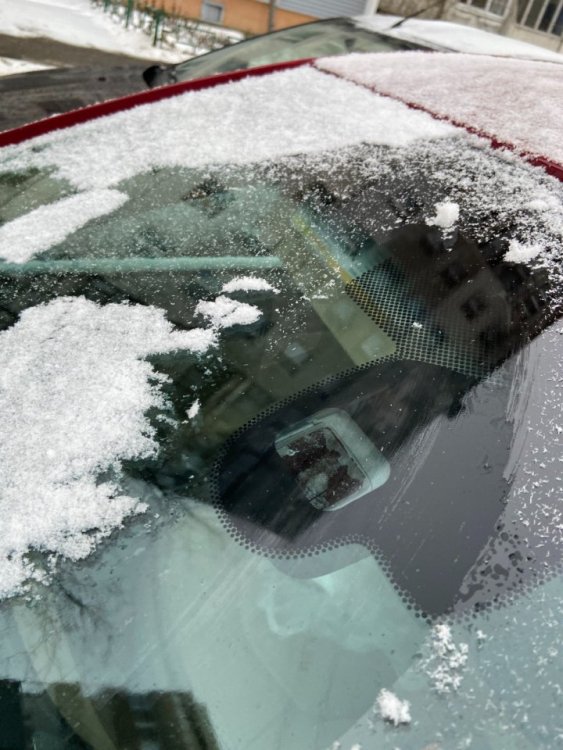

timido 7 Posted December 17, 2020 Report Share Posted December 17, 2020 Добрый день, глючит датчик дождя(не срабатывает), особенно в снежную погоду. Датчик приклеен хорошо(вроде), стекло новое, но если прижать рукой через крышку может сработать(может это нормально). Куда капать не пойму. Как можно улучшить работу датчика? Quote Link to post Share on other sites
Maxim 2509 Posted December 17, 2020 Report Share Posted December 17, 2020 приклеили криво, 100%, было так, переклеили и все нормально работает где фотка снаружи? Quote Link to post Share on other sites
Coced 73 Posted December 17, 2020 Report Share Posted December 17, 2020 Фото снаружи, уверен видно пузыри между линзой и стеклом Quote Link to post Share on other sites
Maxim 2509 Posted December 17, 2020 Report Share Posted December 17, 2020 3 минуты назад, Coced сказал: Фото снаружи, уверен видно пузыри между линзой и стеклом +100500))) Quote Link to post Share on other sites
timido 7 Posted December 17, 2020 Author Report Share Posted December 17, 2020 20 минут назад, Maxim сказал: приклеили криво, 100%, было так, переклеили и все нормально работает где фотка снаружи? 15 минут назад, Coced сказал: Фото снаружи, уверен видно пузыри между линзой и стеклом Видимо нужно переклеить, есть какие советы? В плане, то что дырка больше чем датчик Quote Link to post Share on other sites
Maxim 2509 Posted December 17, 2020 Report Share Posted December 17, 2020 ну ты наверное и сам видишь какой там писец, должен быть идеальный квадрат, руки оторви стекольщикам Quote Link to post Share on other sites
timido 7 Posted December 17, 2020 Author Report Share Posted December 17, 2020 1 минуту назад, Maxim сказал: ну ты наверное и сам видишь какой там писец, должен быть идеальный квадрат, руки оторви стекольщикам красивый отпечаток пальца!)) Старались же) Quote Link to post Share on other sites
Coced 73 Posted December 17, 2020 Report Share Posted December 17, 2020 А что за лобовое стекло такое новое? На нем же должна по заводу наклеена линза идеально Quote Link to post Share on other sites
Maxim 2509 Posted December 17, 2020 Report Share Posted December 17, 2020 14 минут назад, Coced сказал: А что за лобовое стекло такое новое? На нем же должна по заводу наклеена линза идеально наше родимое, они видимо не знают что есть датчик дождя))) Quote Link to post Share on other sites
timido 7 Posted December 17, 2020 Author Report Share Posted December 17, 2020 А что за лобовое стекло такое новое? На нем же должна по заводу наклеена линза идеальноКмк Отправлено с моего iPhone используя Tapatalk наше родимое, они видимо не знают что есть датчик дождя)))Вырез же догадались сделать под датчикОтправлено с моего iPhone используя Tapatalk ну ты наверное и сам видишь какой там писец, должен быть идеальный квадрат, руки оторви стекольщикамОказывается они приклеили на старый клей, и сказали: «ну мы тебе зато 300₽ сэкономили)»Отправлено с моего iPhone используя Tapatalk Quote Link to post Share on other sites
Maxim 2509 Posted December 17, 2020 Report Share Posted December 17, 2020 1 минуту назад, timido сказал: Вырез же догадались сделать под датчик кривой))) да просто на фотке увидели что есть дырка, решили сделать как у всех, а что еще лиииинза там так это уже космическое что-то Quote Link to post Share on other sites
timido 7 Posted December 17, 2020 Author Report Share Posted December 17, 2020 кривой))) да просто на фотке увидели что есть дырка, решили сделать как у всех, а что еще лиииинза там так это уже космическое что-тоЛинза должна быть в стекло вставлена или ее можно приколхозить?)Отправлено с моего iPhone используя Tapatalk Quote Link to post Share on other sites
Maxim 2509 Posted December 17, 2020 Report Share Posted December 17, 2020 Только что, timido сказал: Линза должна быть в стекло вставлена или ее можно приколхозить?) Отправлено с моего iPhone используя Tapatalk должна, можно Quote Link to post Share on other sites
timido 7 Posted December 17, 2020 Author Report Share Posted December 17, 2020 должна, можноТак а на фото, она разве не с линзой? Просто видимо приклеена плохо, но ведь накладка чёрная и есть линза, нет?Отправлено с моего iPhone используя Tapatalk Quote Link to post Share on other sites
Maxim 2509 Posted December 17, 2020 Report Share Posted December 17, 2020 1 минуту назад, timido сказал: Так а на фото, она разве не с линзой? Просто видимо приклеена плохо, но ведь накладка чёрная и есть линза, нет? Отправлено с моего iPhone используя Tapatalk конечно да, сразу же написали тебе ,что приклеена криво, и что делать дальше Quote Link to post Share on other sites
timido 7 Posted December 17, 2020 Author Report Share Posted December 17, 2020 конечно да, сразу же написали тебе ,что приклеена криво, и что делать дальшеНу все) скотч заказали в субботу переклеят)Отправлено с моего iPhone используя Tapatalk Quote Link to post Share on other sites
