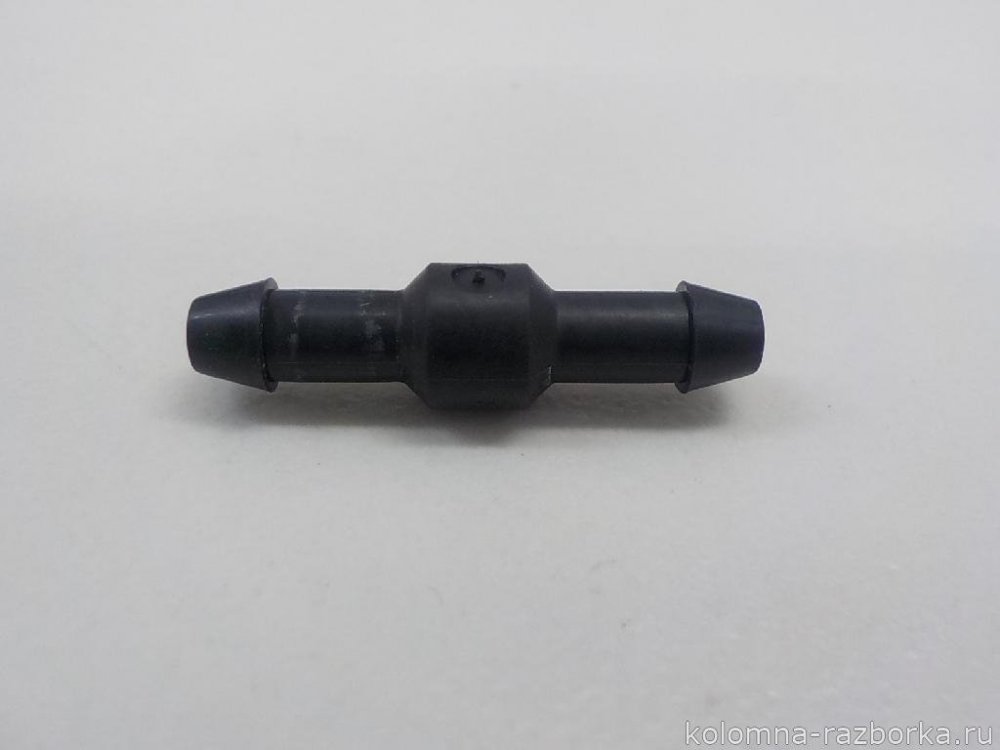

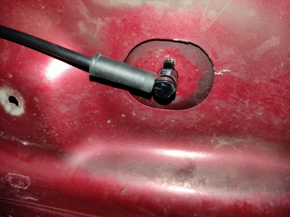

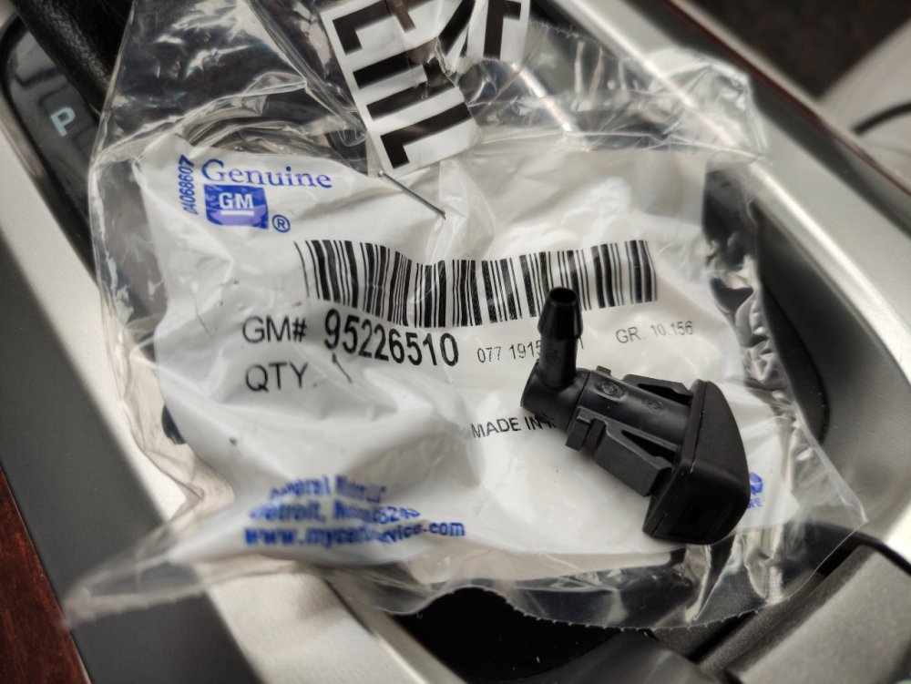

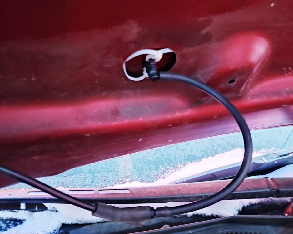

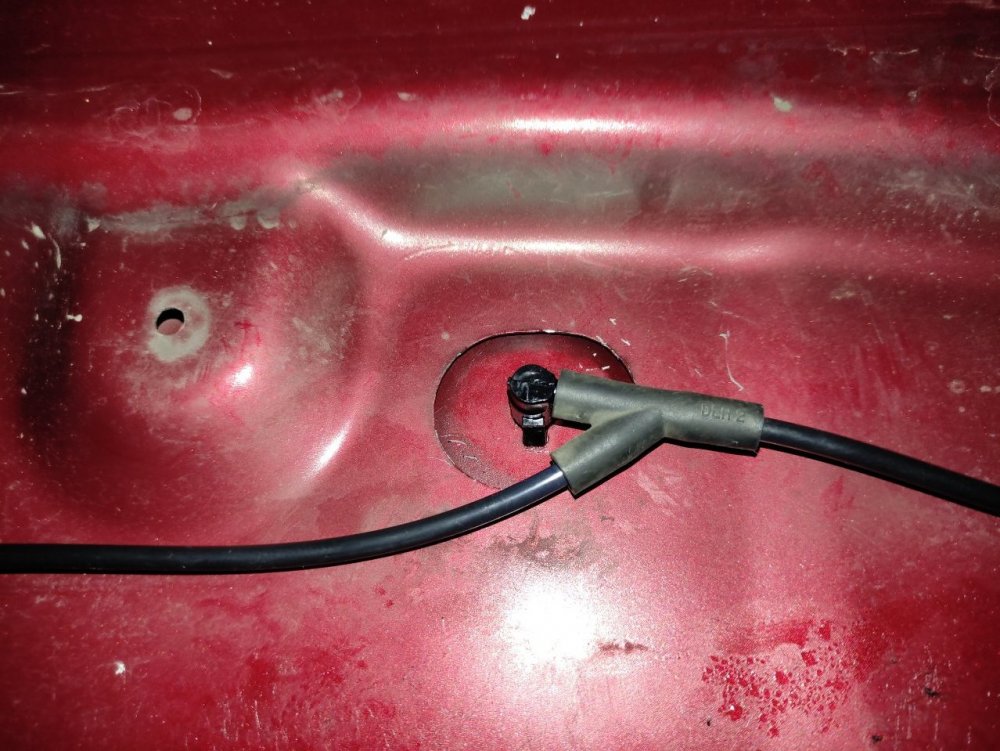

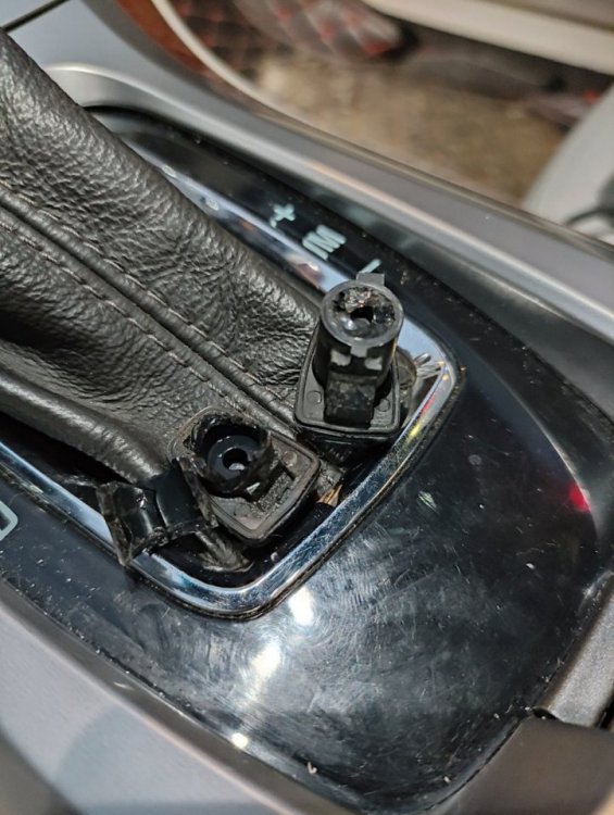

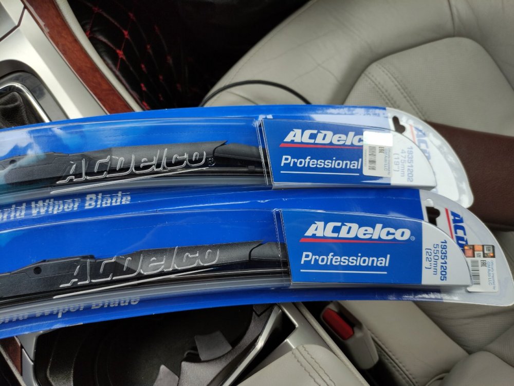

Это популярное сообщение. Coced Опубликовано: 25 декабря 2020 Это популярное сообщение. Жалоба Share Опубликовано: 25 декабря 2020 Старые форсунки рассыпались, видимо после того как замерзла вода зимой. Оригинальные тяжело купить, в основном под заказ. GM 25815793. Нашел по наличию форсунки от chevrolet cruze GM 95226510. На вид похожи, веерные. Но как выяснилось при установке, крепеж уже и направление трубки в другую сторону (как на SRX) Решил заколхозить их. Купил в авторуси кусок шланга от ваза и Соединитель шланга омывателя HYUNDAI/KIA 98516-21100. В 60 руб все обошлось. И с помощью стяжек зафиксировал форсунки В целом конструкция надежная и рабочая. Ну а спустя 2 часа курьер привез новые оригинальные (ждал 5 дней). Пришлось колхоз убрать)) Ну и новые щетки стеклоочистителя. ACDelco 19351202. Щетка стеклоочистителя гибридная 100% силикон с графитовым напылением 19'' (480 мм) ACDelco GM Professional. ACDelco 19351205. Щетка стеклоочистителя гибридная 100% силикон с графитовым напылением 22'' (550 мм) ACDelco GM Professional. Lev, Maxim и Mosquito отреагировали на это 3 Ссылка на комментарий Поделиться на других сайтах More sharing options...
