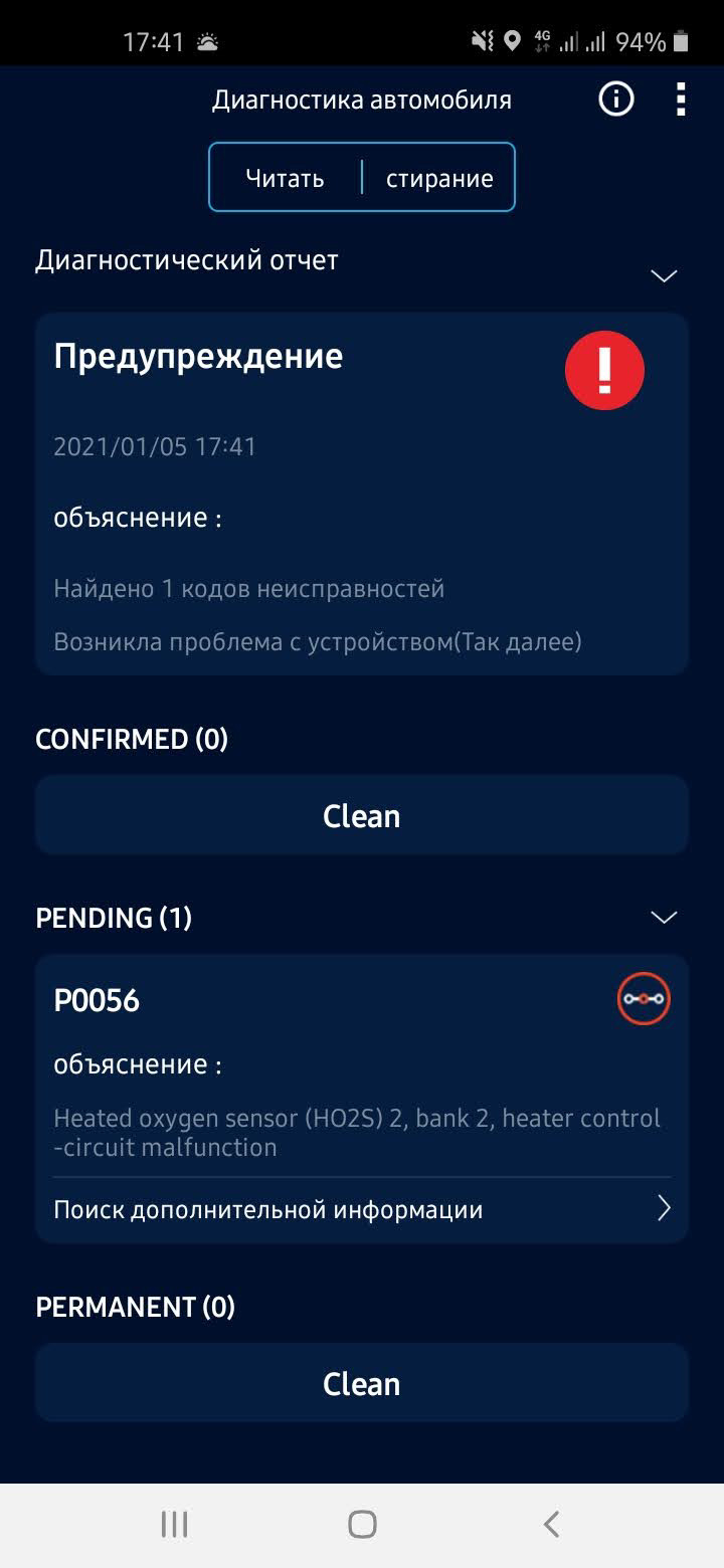

Palych 0 Posted January 20 Report Share Posted January 20 Кто сталкивался? Отправлено с моего iPhone используя Cadillac Team Russia Quote Link to post Share on other sites
Maxim 2522 Posted January 21 Report Share Posted January 21 вот расшифровка, цепь подогрева лямбы наелась, сенсор2 банк2 Quote Link to post Share on other sites
Palych 0 Posted January 26 Author Report Share Posted January 26 вот расшифровка, цепь подогрева лямбы наелась, сенсор2 банк2Менять лямбда получается?Отправлено с моего iPhone используя Cadillac Team Russia Quote Link to post Share on other sites
Maxim 2522 Posted January 26 Report Share Posted January 26 Только что, Palych сказал: Менять лямбда получается? если проводка и разъем в порядке то да, сам датчик, изучи форум, многие ставили BOSCH он дешевле и работает как оригинал, в оригинале он и идет Quote Link to post Share on other sites
