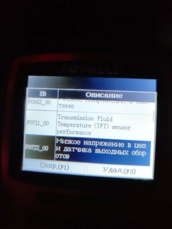

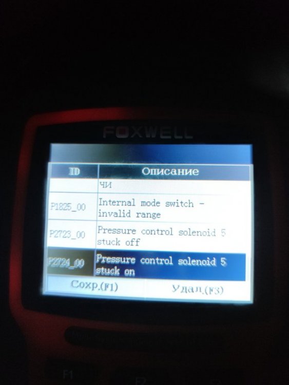

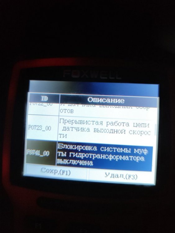

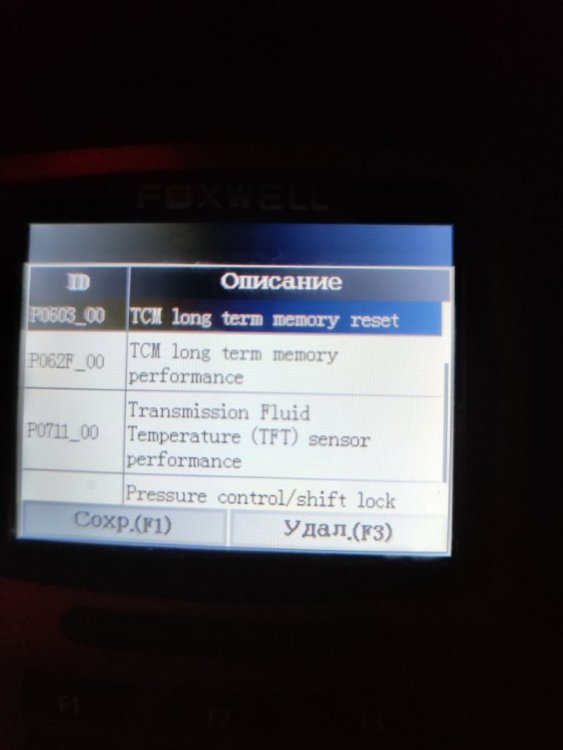

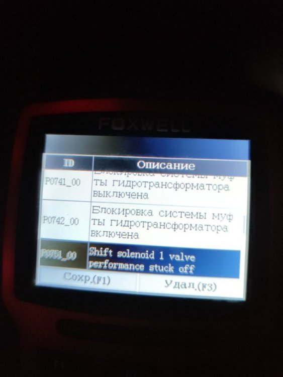

fierce Опубликовано: 24 сентября 2021 Автор Жалоба Share Опубликовано: 24 сентября 2021 (изменено) приехала коробка? доехал на север 3300 км, все было весело и без приключений. тут довольно таки прохладно. днем +7 а ночью доходит до -1. на днях заметил что переключение 3-4 передачи происходит довольнотаки странно. т.е. в момент переключения 3-4 такое ощущение что 3 сначала начинает буксовать, а затем через секунд 5 только включается 4. езжу довольно таки медленно тут, везде знаки 40 и куча камер. в М режиме 4 передача включается тоже с ощутимой задержкой (секунд 5 или чуть меньше того). но если включится то едет уже уверенно и ничего не буксует, как и все передачи. задняя тоже включается с задержкой. и есть удар при включении D и R, такой же как при ошибке 0011) т.е. когда коробка в "аварии". Тут не поеду ни в какой сервис) потому что через неделю мне уже нужно ехать обратно. (а еще через пару недель уже может встать лед и отсюда будет вообще не выбраться. 1 числа гружусь на паром и еду до Коми. если там встанет машина то хотябы возможно будет уехать на эвакуаторе в нормальный сервис, а тут если встанет лед, то придется искать контрактную коробку и уезжать отсюда зимой по тундре. т.к. дороги тут нет) Есть вероятность что "глючит" датчик давления масла в коробке и поэтому коробка так странно себя ведет или это финиш и капиталка? После сброса ошибок некоторые из них снова появляются. Масло по уровню в норме, на салфетке оно светлое без грязи. Но вчера были замечены пузыри на щупе) Изменено 24 сентября 2021 пользователем fierce Maxim и Vitall M отреагировали на это 2 Ссылка на комментарий Поделиться на других сайтах More sharing options...
Maxim Опубликовано: 24 сентября 2021 Жалоба Share Опубликовано: 24 сентября 2021 первым делом лезь в гидроблок проверяй мембраны живые ли, у вас их тоже вечно рвет, после смены скорее всего все глюки пройдут Ссылка на комментарий Поделиться на других сайтах More sharing options...
fierce Опубликовано: 20 октября 2021 Автор Жалоба Share Опубликовано: 20 октября 2021 доехал обратно без приключений. коробка все так же в аварии и 3 передача странно работает (с пробуксовыванием вначале). загуглил что это типичная неисправность до 2008 года и проблема в маслонасосе. так же сильно трясет двигатель на холостых) масло долил так же как и в ту сторону грамм 300) хочу попробовать залить на зиму зеленое масло лм молиген 5w40. зимой тут не бывает минус, поэтому на нулевку не буду тратиться. если кто есть из Краснодара, подскажите хорошую детейлинг мойку и где можно перешить задние капитанские сиденья и подкрасить руль? DUST и Maxim отреагировали на это 2 Ссылка на комментарий Поделиться на других сайтах More sharing options...
Это популярное сообщение. fierce Опубликовано: 5 февраля 2022 Автор Это популярное сообщение. Жалоба Share Опубликовано: 5 февраля 2022 прошло 4 месяца еще) отремонтировал коробку, отдавал в MyCar сервис тут в Краснодаре, они отправляли в Москву в atgm. была трещина в корзине сцепления, заменили корзину и фрики наверное. полный ремкомплект, кроме гидроблока (его просто ремонтировали). вроде стало получше, но так же пинает 1-2 в пробках, хотя все говорят что так и должно быть, ошибок по коробке нет. (возможно из-за раздатки еще) так же приехали каты. а я не хочу ездить на вонючке и установил универсальные катализаторы mg race, сдал свои старые за 18000, за новые с установкой доплатил 8000. вони нет, можно даже на подземной парковке сидеть в машине. в гараже тоже при прогреве нет запахов и глаза не слезятся. после ремонта коробки и удаления катов расход стал 20-25 в Краснодаре)) было 37)) залил масло лм фиолетовое 5w40. планирую прошиться теперь под евро 2 и коробку прошить и по подвеске надо бы стойки поменять уже. планирую на следующей неделе опять скататься в тундру. Maxim, DUST и Vitall M отреагировали на это 3 Ссылка на комментарий Поделиться на других сайтах More sharing options...
