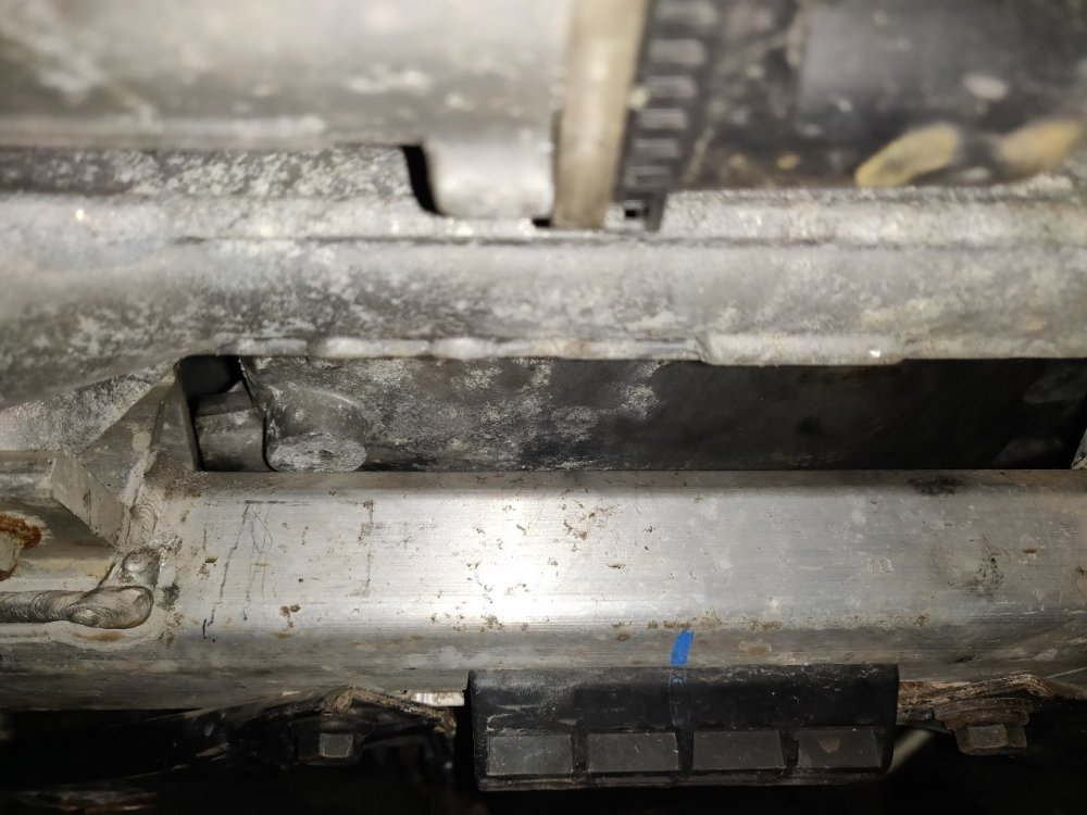

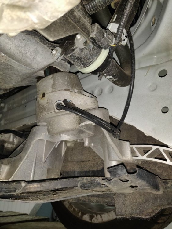

Woodarm Опубликовано: 26 апреля 2021 Жалоба Share Опубликовано: 26 апреля 2021 Всем привет, друзья нужен совет. Машина cadillac ats 2014 года , двигатель поставлен 2016года рестайл 2.0 задний привод, заменили кронштейны на родные двигатель сел на подрамник. Вопрос можно ли поставить подрамник рестайлинговой версии на дорестайл? Заранее благодарю. Ссылка на комментарий Поделиться на других сайтах More sharing options...
Woodarm Опубликовано: 26 апреля 2021 Автор Жалоба Share Опубликовано: 26 апреля 2021 26.04.2021 в 19:15, Woodarm сказал: Всем привет, друзья нужен совет. Машина cadillac ats 2014 года , двигатель поставлен 2016года рестайл 2.0 задний привод, заменили кронштейны на родные двигатель сел на подрамник. Вопрос можно ли поставить подрамник рестайлинговой версии на дорестайл? Заранее благодарю. Expand Или возможно поставить другие подушки двигателя для того чтобы мотор не касался подрамника.. Ссылка на комментарий Поделиться на других сайтах More sharing options...

Woodarm Опубликовано: 27 апреля 2021 Автор Жалоба Share Опубликовано: 27 апреля 2021 26.04.2021 в 19:15, Woodarm сказал: Всем привет, друзья нужен совет. Машина cadillac ats 2014 года , двигатель поставлен 2016года рестайл 2.0 задний привод, заменили кронштейны на родные двигатель сел на подрамник. Вопрос можно ли поставить подрамник рестайлинговой версии на дорестайл? Заранее благодарю. Expand Или возможно поставить другие подушки двигателя от рестайл версии на дорестайл для того чтобы мотор не касался подрамника.. Мотор стоит 2016года на авто 2014года Ссылка на комментарий Поделиться на других сайтах More sharing options...

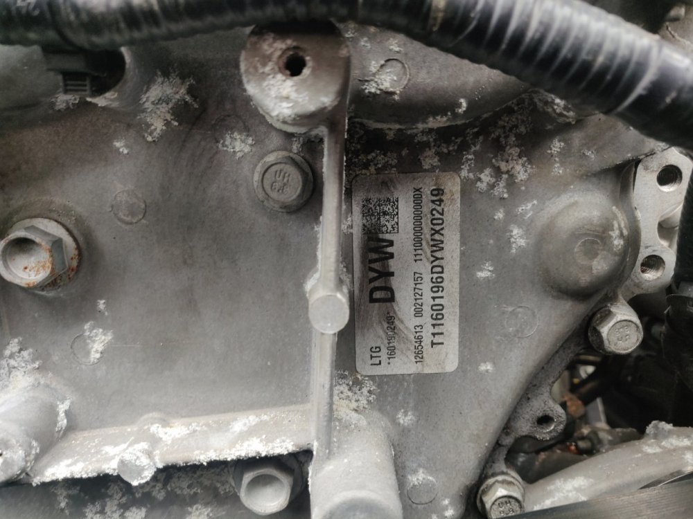

Боб Опубликовано: 29 апреля 2021 Жалоба Share Опубликовано: 29 апреля 2021 В чем различия интересно. Может поддоны разные? подушки с воздухом у тебя? Или RWD AWD отличаются Ссылка на комментарий Поделиться на других сайтах More sharing options...

Woodarm Опубликовано: 29 апреля 2021 Автор Жалоба Share Опубликовано: 29 апреля 2021 28.04.2021 в 20:04, Woodarm сказал: Завтра попробую поменять подушки, которые левая=правая номер (P23274002) вообще встанут ли на этот подрамник дорестайл или нет и будем смотреть.. Expand Не подходят другие подушки. Остался вариант замены подрамника. Или же замена мотора на дорестайл. Вот фото с другой машины, другой подрамник, разница даёт 8см в высоту.. Короче сам спросил, сам ответил. Всем спасибо все свободны. Да и ещё, подрамник от рестайла ПОДХОДИТ на дорестайл. 29.04.2021 в 18:19, Woodarm сказал: Не подходят другие подушки. Остался вариант замены подрамника. Или же замена мотора на дорестайл. Вот фото с другой машины, другой подрамник, разница даёт 8см в высоту.. Короче сам спросил, сам ответил. Всем спасибо все свободны. Да и ещё, подрамник от рестайла ПОДХОДИТ на дорестайл. Expand Правда денег стоит) Maxim отреагировал на это 1 Ссылка на комментарий Поделиться на других сайтах More sharing options...

Боб Опубликовано: 30 апреля 2021 Жалоба Share Опубликовано: 30 апреля 2021 29.04.2021 в 18:19, Woodarm сказал: Вот фото с другой машины, другой подрамник, разница даёт 8см в высоту.. Expand А у моторов какие отличия? кронштейны другие или поддоны Ссылка на комментарий Поделиться на других сайтах More sharing options...
Woodarm Опубликовано: 1 мая 2021 Автор Жалоба Share Опубликовано: 1 мая 2021 30.04.2021 в 07:50, Боб сказал: А у моторов какие отличия? кронштейны другие или поддоны Expand Кронштейны другие, стартер Ссылка на комментарий Поделиться на других сайтах More sharing options...
