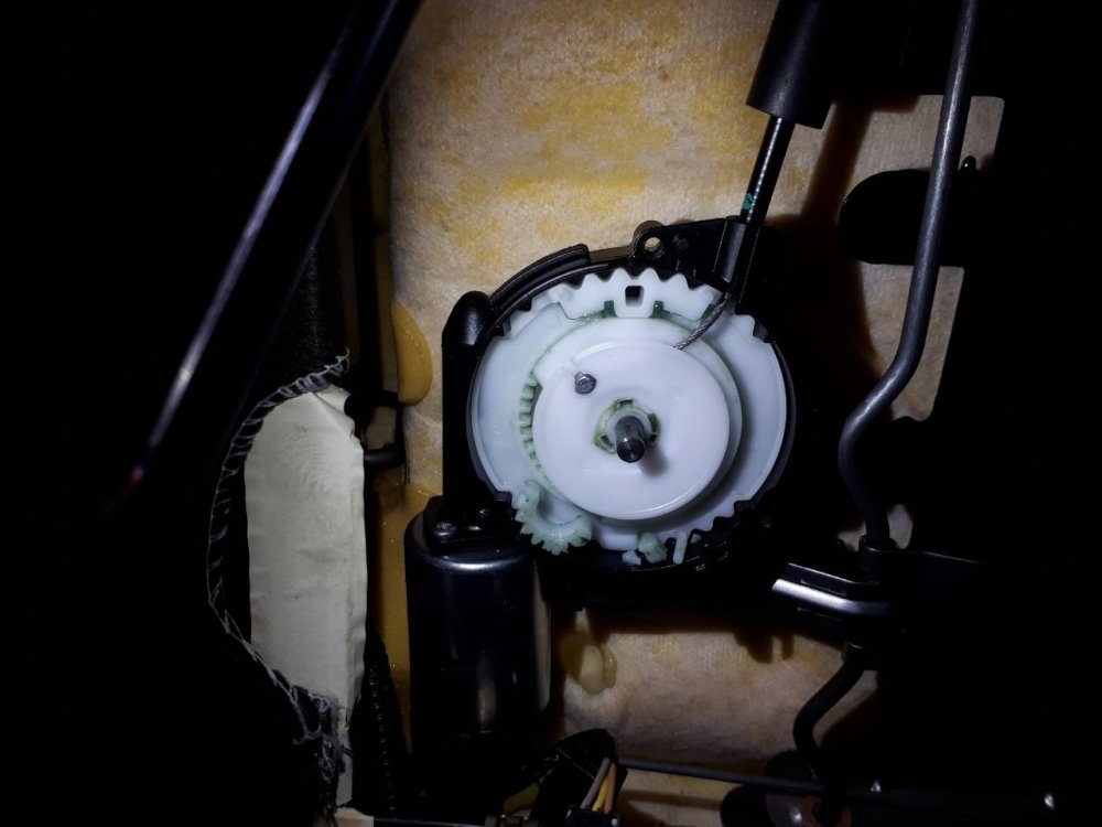

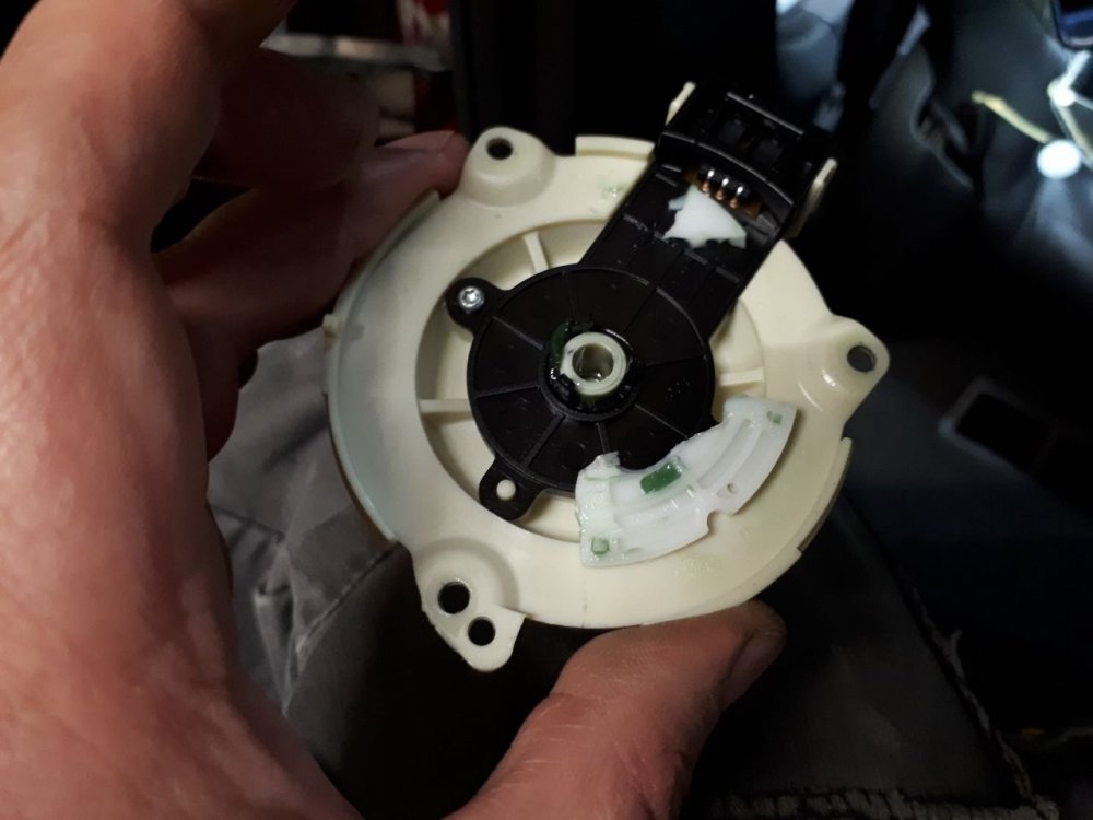

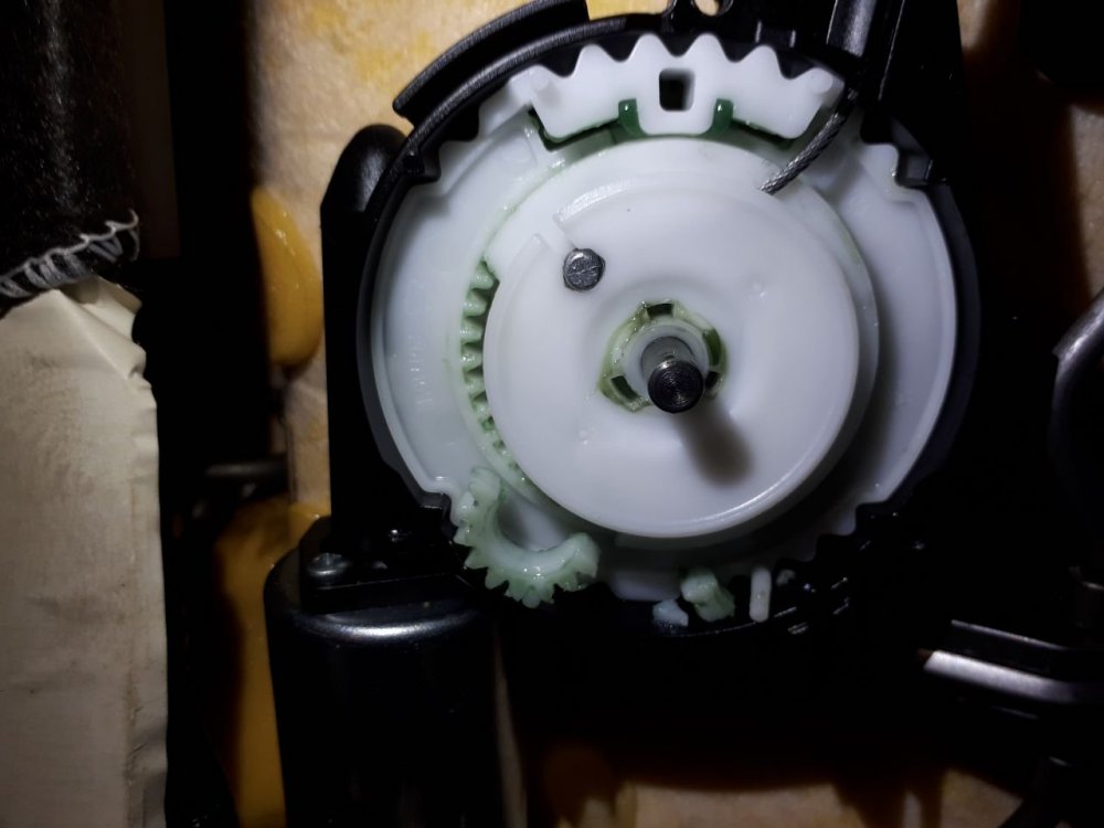

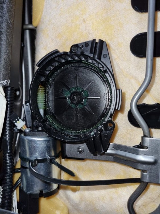

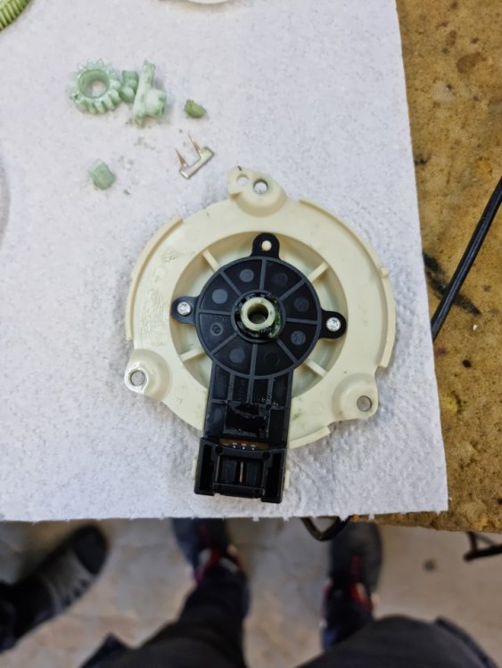

Всем привет, не буду сильно растягивать, суть проблемы такая пол годика назад умер пояничный упор, сегодня решил разобраться в чем же дело. Всё разобрал и ужаснулся шестерёнки внутри все рассыпались непонятно только от чего. Фото прилагаются. IMG_20210430_001820_299.jpegIMG_20210430_001824_213.jpegIMG_20210430_001818_123.jpegIMG_20210430_001815_565.jpegIMG_20210430_001813_575.jpegIMG_20210430_001810_227.jpeg

там не так просто, надо печатать новые шестеренки или донора искать, надо проверить свой упор ради интереса, ломается думаю на простом моменте, когда со всей дури плюхаешься в седло или пытаешь сзади что-то достать, выгибаясь и давя на спинку.....

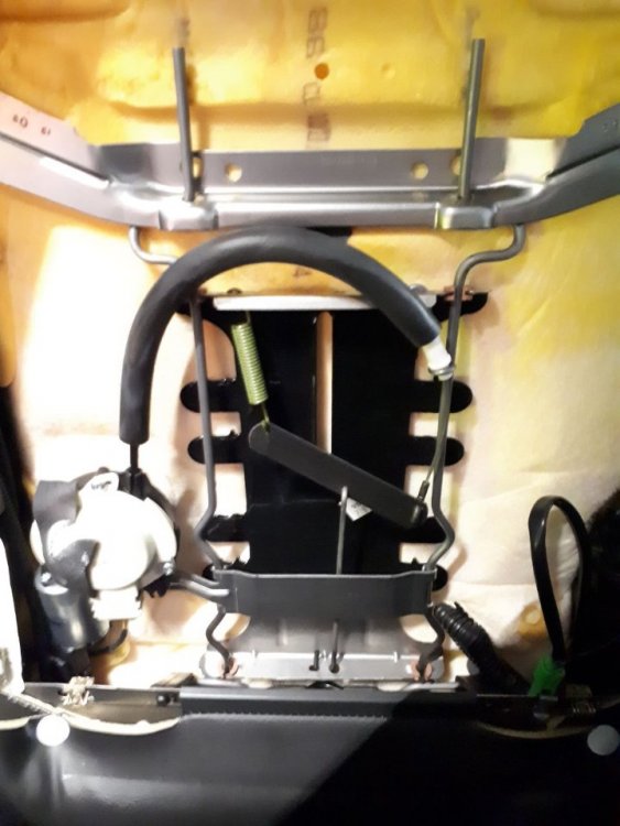

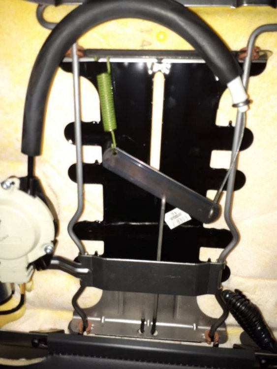

Итак продолжим тему с упором.Начали разбираться для этого нужно:
1. Снять пластиковую накладку на спинке, там 4 защёлки начинать нужно снизу так как сверху есть направляйки, на фото выделил где клипсы.20210521_110955.thumb.jpg.422bf5ce1fea285569dbff5a6685a10b.jpg
2. Тут есть два пути либо снять весь механизм чего не советую так как он на клепках и их придётся высверливать, потом клепать заново. IMG_20210430_001824_213.thumb.jpg.cd11f17e1b72d13deb6b4d0715f69e37.jpgПоэтому переходим к другому пункту.
3. Откручиваем 3 болтика под квадрат. Видим следующее некоторые шестерёнки развалились, не знаю с чем это связанно может кто то прыгнул в сиденье с колена когда была надута подушка может от старости.IMG_20210430_001818_123.thumb.jpg.e1f585a0786f804566e9667e5533c696.jpgIMG_20210430_001815_565.thumb.jpg.98bd4300cf1fe420c00ec66f62a6766d.jpgIMG_20210430_001813_575.thumb.jpg.41311629211c9f035dcaead4dad7c96b.jpgIMG_20210430_001810_227.thumb.jpg.99fe16d3013406813ed48863f9af510a.jpg

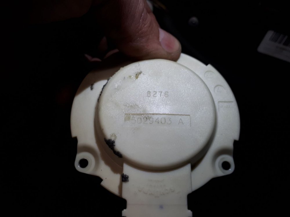

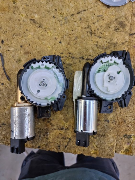

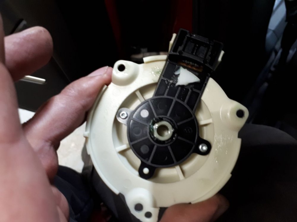

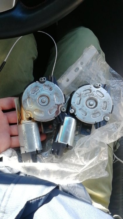

4. Дальше ищем моторчик тут уже у кого как может новый купите ориг а он стоит что то типо в районе 7к, может б/у найдёте, но в моё случае мне отдали со словами главное чтоб не валялись, а пошли в дело. Я прошу прощения за то что не отметил здесь данного человека так как не знаю ник. Итак новые моторчики я так понял они не с cts а с escalade. Отличие в том что у нас разные крышки, на нашей ещё есть датчик наверное отвечает за крайние позиции. IMG_20210501_113436_727.thumb.jpg.364ad9632726080c48efc0248e198372.jpg
5. Разбираем моторчики от escalade слева целый справа тоже сломанный.20210517_154042.thumb.jpg.6d3889e50fe2fb966392fe08dfd74f26.jpg

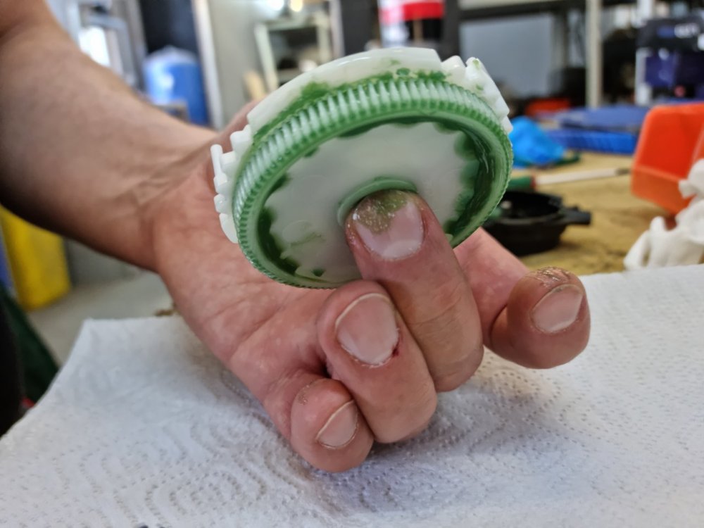

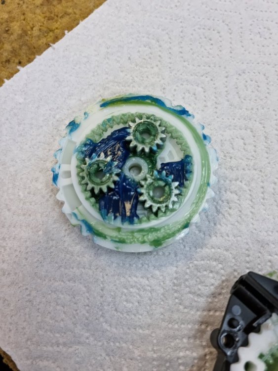

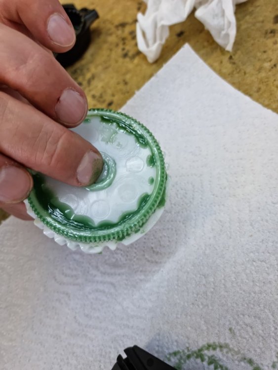

достаём внутренности и видим что кроме крышки есть ещё отлтчия,  шток на ситике длиннее, и есть ещё 3 маленьких шестерёнки на ситике они пластиковые а на эске металлические, но это ни как не мешает так на всякий случай. В итоге вытащили все внутренности с ситика и эскалейда и просто меняем местами оставляем только шток и крышку от cts.20210517_154630.thumb.jpg.fcfe8dfe312cc4a3587e28d9555b4b84.jpg20210517_154445.thumb.jpg.fbe531ee5334ed2eeb97405cf4e54585.jpg20210517_154433.thumb.jpg.7b9219ddc7adbf2ec28f4c49be1d9abc.jpg20210517_154241.thumb.jpg.08b9015b1bde81325c8e13da7f7ae01f.jpg20210517_154439.thumb.jpg.2b38a260538377405b1ab99989ebda2c.jpg

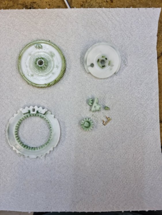

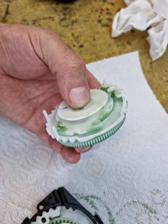

и пару фоток с шестеренками от cts.20210517_154556.thumb.jpg.6a632a0a41dc7c73185b95dcf54d9a75.jpg20210517_154354.thumb.jpg.313b2ce6cc1ea0bb886dd008867e7b91.jpg
Собираем все обратно. ВАЖНО, призакрытии крышки механизма, на самой крышки есть три штыречка они все разные не нужно через силу закрывать крышку она должна легко закрыться. Всё собрали проверили работаем радуемся
