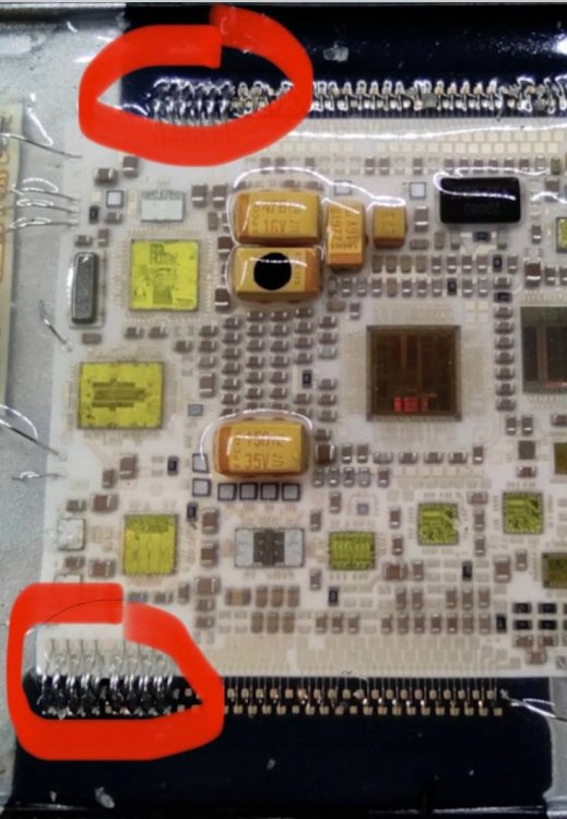

Lev Опубликовано: 22 мая 2021 Жалоба Share Опубликовано: 22 мая 2021 1 hour ago, Владислав1994 said: РЕБЯТА, СРОЧНО НУЖНА ПОМОЩЬ, ПОДСКСЖИТЕ!!! Cadillac cts 2007 г.в, 1-го поколения, мотор 2.8! ПОЛЕТЕЛ БЛОК УПРАВЛЕНИЯ ( эбу ), купил на разборке в моторленде, цифры и буквы все совпадают с моим блоком! Так вот, электрик не может его прошить. Когда он подключает к машине новый блок, то с ним нет связи по низкой каншине ( машина уходит в аварию, не работает на щитке приборов бензин, температура ). подключаем мой который стоял изначально, связь есть! Может он не так как то прошивает? Подскажите как правильно прошивать? Последовательность! Он прошивает оборудованием GM вроде как через онлайн! Цитата Блок мертвый по шине Class II эта их болезнь. Такие блоки прошить не выйдет. Часть процесса требует эту шину, как минимум привязка ключей. Получить экспертизу от официала и сдавать блок обратно. Вроде как есть шанс оживить, если пропаять эти контакты, но я пока не дошел до этого, возможно на след неделе отдам свой старый блок на данную процедуру.Sent from my Redmi Note 9S using Cadillac Team Russia mobile app Maxim отреагировал на это 1 Цитата Ссылка на комментарий Поделиться на других сайтах More sharing options...

Lev Опубликовано: 23 мая 2021 Жалоба Share Опубликовано: 23 мая 2021 2 hours ago, Владислав1994 said: Понял, а сам процесс прошивки подсказать можете? Может что электрик не так делает? Или может есть специалист который прошивал вам эбу и подскажет мне весь этот процесс? На вашем блоке видно что там беда с контактами, а на моём родном нет, даже под микроскопом ничего не увидели Увы, пока небыло нужды разбираться в процессе прошивки блоков, так что тут не подскажу, но можно поискать видео процесса по словам SPS Programming MDI Tech2 Maxim отреагировал на это 1 Цитата Ссылка на комментарий Поделиться на других сайтах More sharing options...
