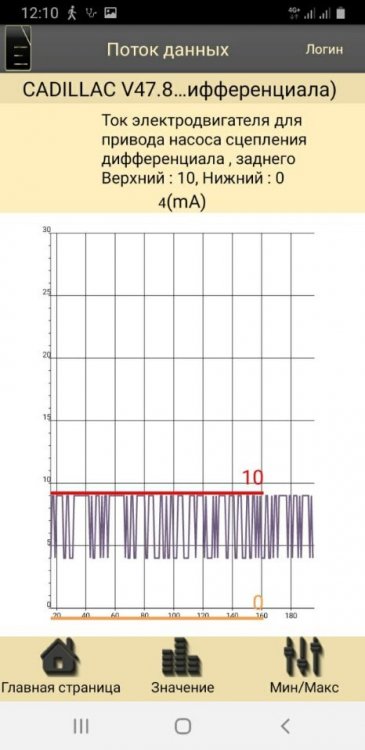

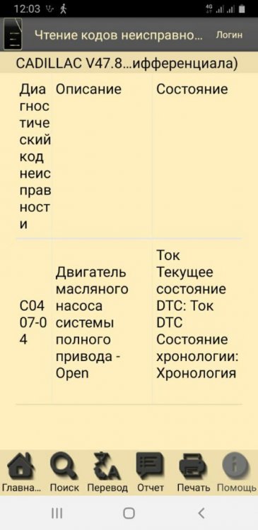

Urologist Опубликовано: 28 июля 2021 Жалоба Share Опубликовано: 28 июля 2021 Всем привет. Халдекс продолжает "радовать". С месяц назад поменял масло и прокладку. Всё было хорошо. Вчера вновь загорелся сервис. Скрины по диагностике приложил. Правильно ли я понимаю, что насос фсё? Цитата Ссылка на комментарий Поделиться на других сайтах More sharing options...
Maxim Опубликовано: 28 июля 2021 Жалоба Share Опубликовано: 28 июля 2021 C0407-04 появляется, когда ток в цепи насоса менее 0.3А в течение 30 сек. Скорее всего, нужна замена (ремонт) насоса. Цитата Ссылка на комментарий Поделиться на других сайтах More sharing options...
