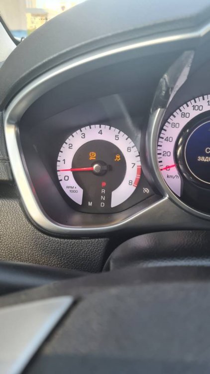

Евгений Бессараб Опубликовано: 24 августа 2021 Жалоба Share Опубликовано: 24 августа 2021 Всем привет. Ситуация следящая: Высветилась ошибка (сервис задний мост) определился засорился электомагнитный клапан. Решение проблемы в теме (обслуживание Haldeх), приехал на сервис чтоб оценить объём работы и стоимость работ. У ехал заказывать запчасти, и через пару дней начали появляется толчки сзади как будто колеса квадратные или их кто то держит. Первых пару дней то есть это явление , то нет, происходят при маленьких скоростях до 30км. потом пропадают. Вот и думаю: 1. убил халдрекс? 2. на сервисе что то открутили?(что б побыстрей вернулся). 3. Ручник глючит? Подскажите пожалуйста куда копать. Условий практически нет для обслуживания нет , сейчас дождусь прокладку для муфты и поеду в сервис за 105км, хочется быть подготовленным или может еще каких запчастей нужно будет. Цитата Ссылка на комментарий Поделиться на других сайтах More sharing options...

Евгений Бессараб Опубликовано: 25 августа 2021 Автор Жалоба Share Опубликовано: 25 августа 2021 В общем снял две фишки с халдрекса биение ушло, появились ошибки сервис задний мост и стабилити трак. Sent from my SM-G980F using Cadillac Team Russia mobile appЩас поочерёдно буду вычислять, что именно даёт биение.Sent from my SM-G980F using Cadillac Team Russia mobile app Цитата Ссылка на комментарий Поделиться на других сайтах More sharing options...

Евгений Бессараб Опубликовано: 25 сентября 2021 Автор Жалоба Share Опубликовано: 25 сентября 2021 В общем почистил муфту и клапан, залил новую жижу. И всё прошло. Через день опять ошибка ( сервис задний мост) поехал долил жижи и всё ок. Катаемся дольше.Sent from my SM-G980F using Cadillac Team Russia mobile app Maxim отреагировал на это 1 Цитата Ссылка на комментарий Поделиться на других сайтах More sharing options...
