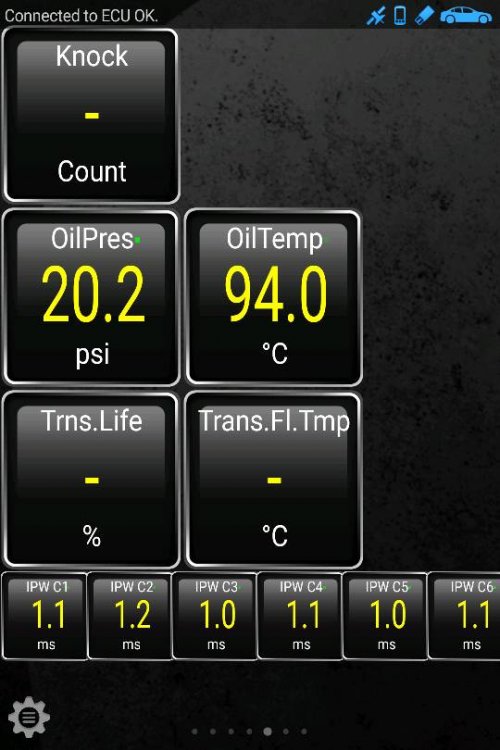

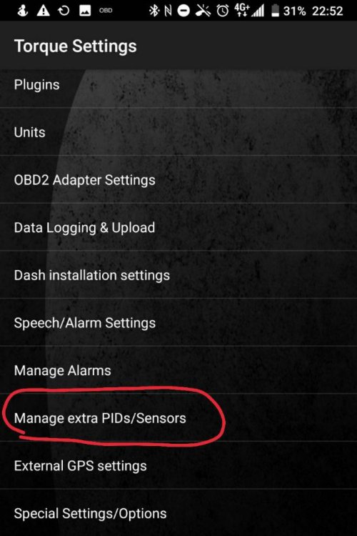

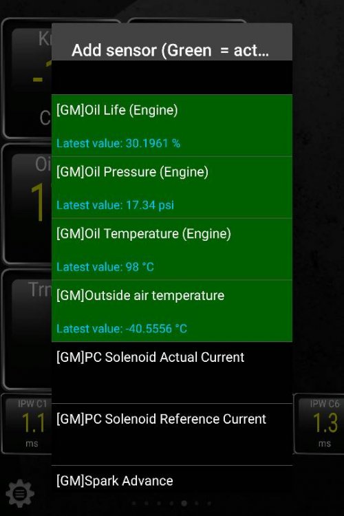

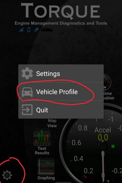

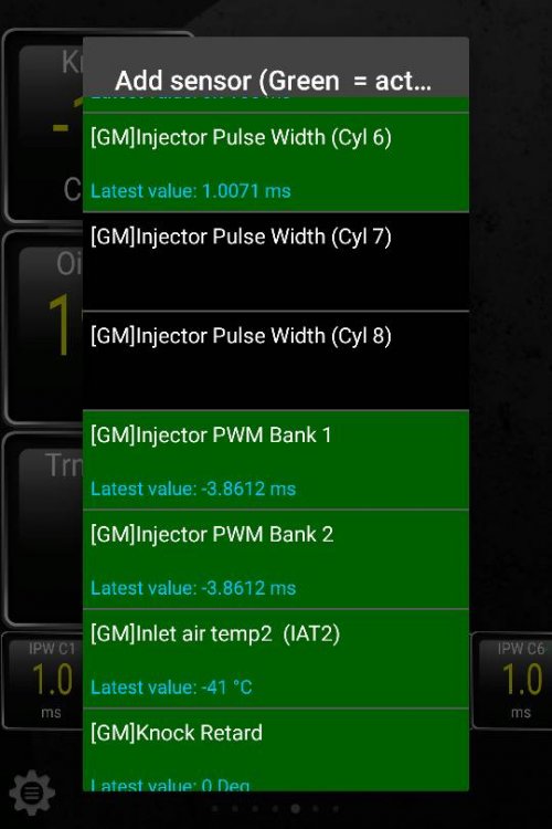

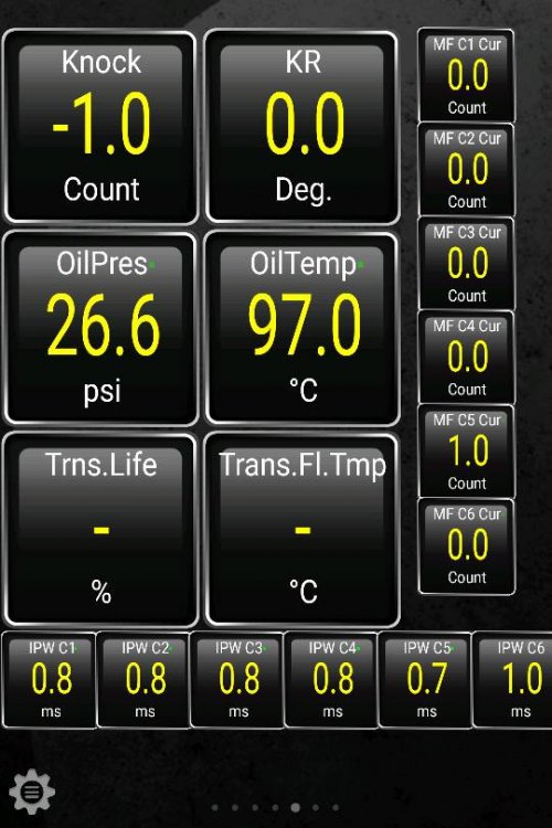

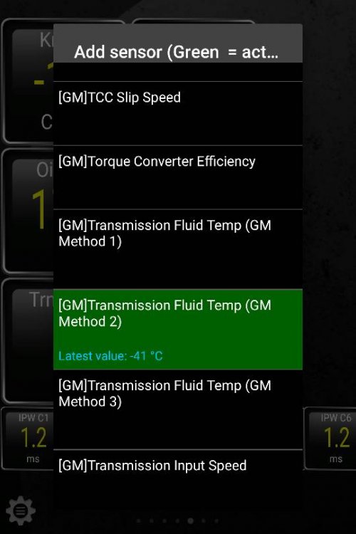

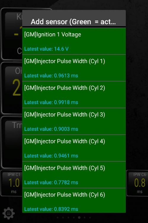

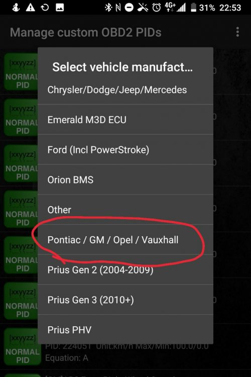

Это популярное сообщение. Maxim Опубликовано: 23 сентября 2021 Это популярное сообщение. Жалоба Share Опубликовано: 23 сентября 2021 Речь пойдет про программу Torque (на АЙФОНЕ ЕЕ НЕТ) можете не искать, покупайте православные мобилы и радуйтесь хорошему софту) Торк не единственная прога которая умеет много крутых вещей, есть еще Chevrosys и еще одна которую я пока не пробовал, там вроде даже прошивки можно заливать, что шок)))))) Torque или TorquePro качаем из Google Play https://play.google.com/store/apps/details?id=org.prowl.torquefree&hl=en&gl=US и торк про - https://play.google.com/store/apps/details?id=org.prowl.torque&hl=en&gl=US Как коннектиться и вообще пользоваться прогой смотрите обзоры на ютубе, типа такого Нас интересует конкретно раздел готовые пресеты под разные марки автомобилей, где-то на просторах инета @Mosquito выкурил эту инфу и мы вместе настроили приложухи сидя в офисе, он до машины добежал первый иииииии ничего не заработало, я расстроился и забил на свой проверки, а зря, видимо другой сканер другой протокол и вуаля, у меня загораются зеленым (не сразу) доп возможности, которые можно вывести на новый экран, итого мы получили температуру и давление масла, пропуски зажигания в реальном времени, какие-то тайминги по катушкам и там дофига еще чего есть другого, что мне пока не интересно, вообщем изучайте делитесь инфой в теме, кто что нашел и как эту абракадабру читать))))) Как перейти в раздел настройки датчиков и их добавить на экран смотрите обучение на ютубе после добавления пресетов GM появляются параметры, которых раньше не было, многие их них довольно интересные для тех кто хочет заморочиться диагностикой, по факту вкурив что, как и почему показывает, в 95% сканер и дилер и даже сервис не будут нужны вообще! Sent from my BBF100-6 using Cadillac Team Russia mobile app Jawahovich, Vitall M и Snipx отреагировали на это 3 Ссылка на комментарий Поделиться на других сайтах More sharing options...

Maxim Опубликовано: 10 октября 2024 Автор Жалоба Share Опубликовано: 10 октября 2024 09.10.2024 в 08:56, Jawahovich сказал: Не зря сюда я залез, спасибо! Как раз температуру коробки надо проверить. Прогу тут брал, бесплатную Pro версию: https://4pda.to/forum/index.php?showtopic=193433 ЕЛМ врядле увидит темп коробки Ссылка на комментарий Поделиться на других сайтах More sharing options...
Copart Опубликовано: 22 октября 2024 Жалоба Share Опубликовано: 22 октября 2024 10.10.2024 в 22:39, Maxim сказал: ЕЛМ врядле увидит темп коробки Ну, для начала норм и ЕЛМ, потом освоятся и если чего не будет хватать то купят уже подороже ланчер) Ссылка на комментарий Поделиться на других сайтах More sharing options...
