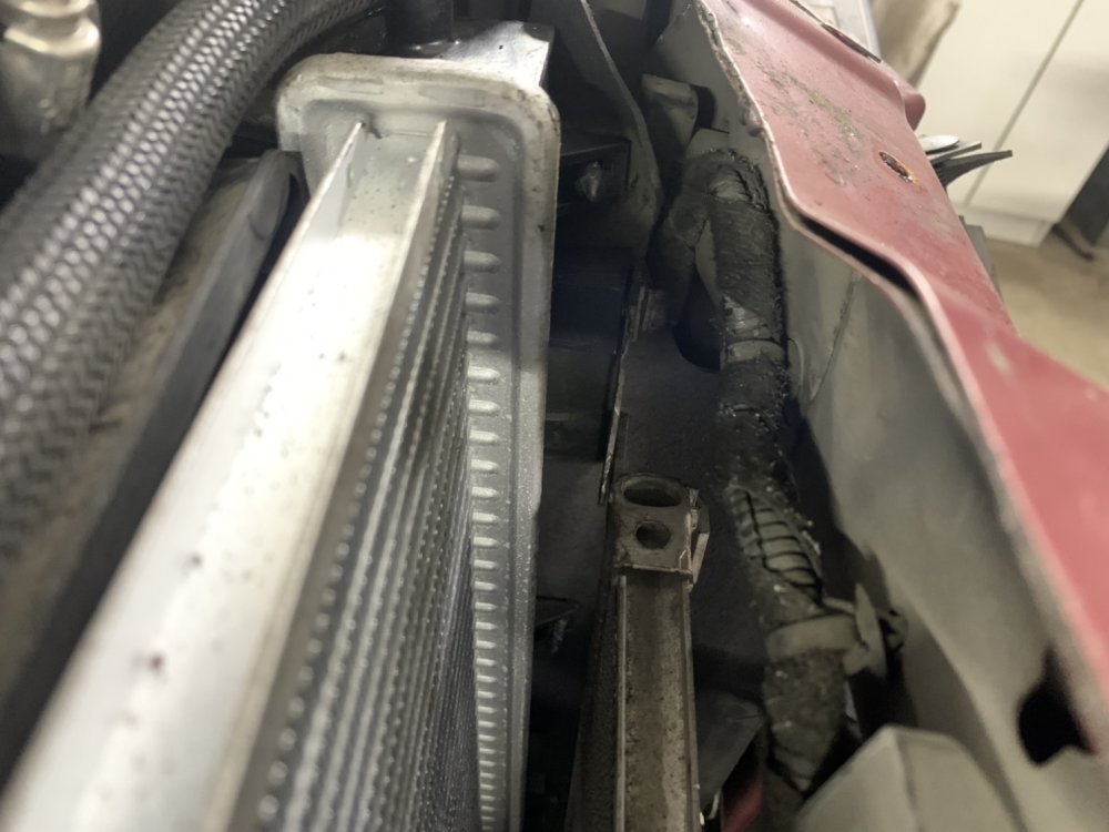

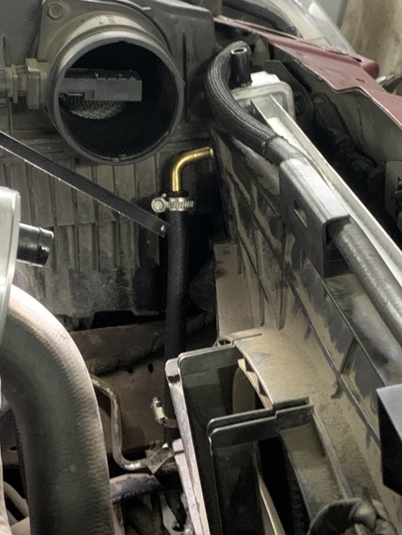

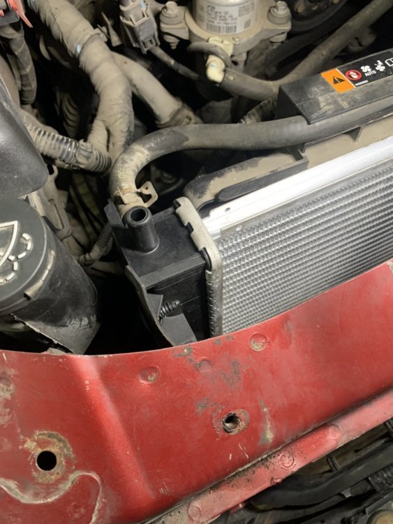

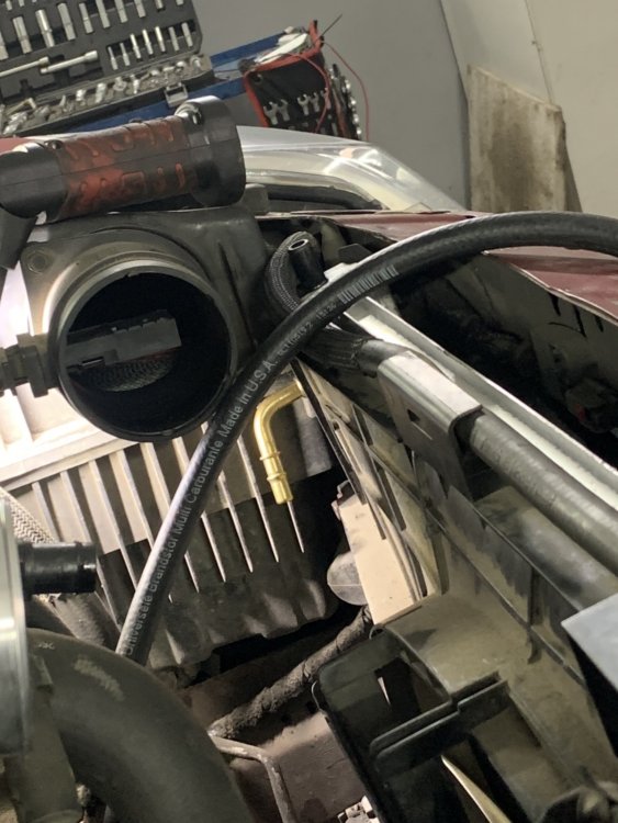

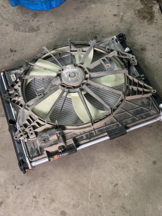

JeepersCreepers Опубликовано: 18 октября 2021 Жалоба Share Опубликовано: 18 октября 2021 Что потребуется для установки радиатора от SRX 08 3.6 в Cts 2 , для начала покупаем радиатор Сырка первого поколения , есть 2 варианта радиаторов , искать тот который я выложу картинку , к сожалению номера нет , Далее , снимаем свой радиатор , перекручиваем вентилятор на штатные места , нижние крепления кандера подходит-закручиваем , верхнее крепление не подходит , делаем переходную вертикальную планку , сделали-закрепили , далее трубки КПП у Сырков совершенно другие , из радиатора сырка выходят Латуневые трубки Что делать с родными металическими трубками которые на ситике?-обрезать на своё усмотрение где то около 10/15см и Взять резиновую трубку/шланг , и соединить через шланги с радиатором , и все ) залить жидкости , и ездить )))) Разница в радиаторах только в верхнем крепление кандера , и трубок АКПП Глаза бояться руки делают , сложного нет вообще не чего , такое обязать сделать любой мастер с ровными руками ) Отправлено с моего iPhone используя Cadillac Team Russia Vitall M и Maxim отреагировали на это 2 Цитата Ссылка на комментарий Поделиться на других сайтах More sharing options...
