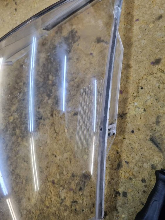

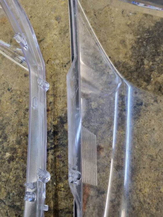

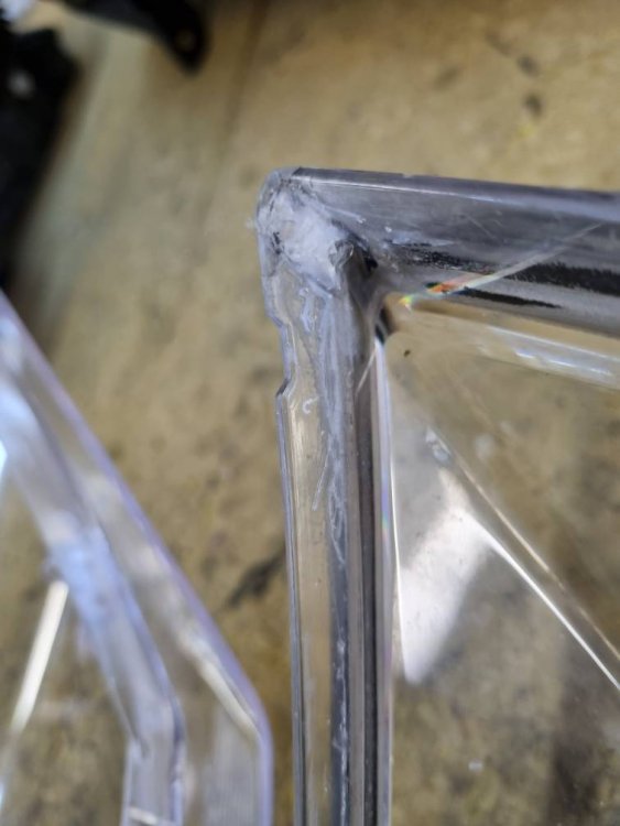

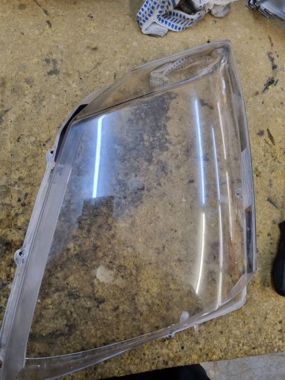

Всем привет. Пост по моему мнению не очень нужный, но вдруг кому то будет полезен, покажу вам отличия между стёклами от галагеновых фар и ксеноновых. Разницы впринципе особо нету, во всяком случае отличия не критичны.
1. Насечки на стекле в разных местах 20211102_115243.jpg галоген
20211102_115246.jpg ксенон
20211102_115249.jpg галоген
20211102_115252.jpg ксенон

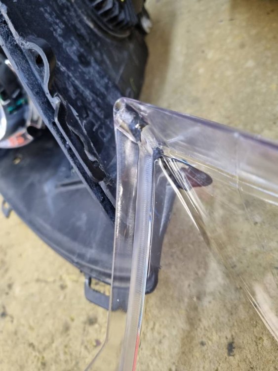

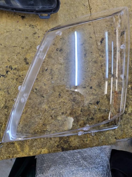

2. Крепление маски осуществляется по разному в стекле от галогена нету одного крепления под маску от ксенона
20211102_115314.jpg галоген
20211102_115317.jpg ксенон

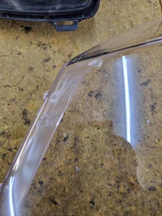

3. Ещё одно небольшое отличие
20211102_115345.jpg галоген
20211102_115349.jpg ксенон

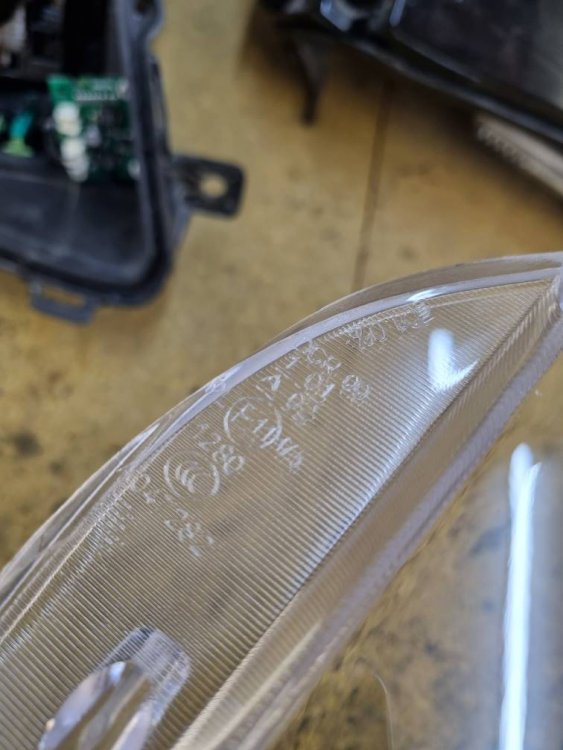

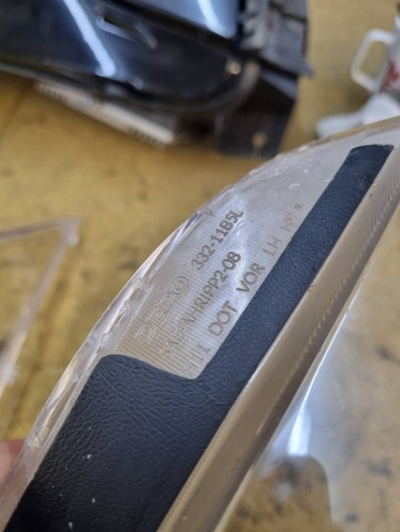

Ну и напоследок то что написанно на стёклах но это уже совсем мелочи с одной стороны, а сдругой стороны если инспектор дпс увидит у вас на фаре ксенон надпись HCR или же Н9 и Н11 у него будут вопросы так как отталкиваясь от информации на стекле он скажет у вас должна быть лампа галоген а не ксенон
20211102_115433.jpg галоген по фирме от китайской фары
20211102_115442.jpg ксенон но тут и стекло Китай.
