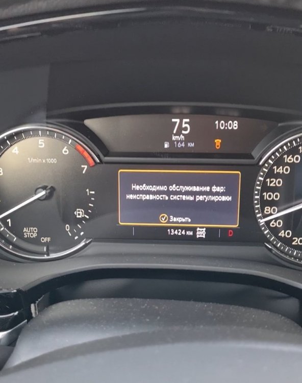

Илья74 Опубликовано: 20 января Жалоба Share Опубликовано: 20 января Всем привет подскажите может кто знает по чему светиться данные ошибки по фарам как чинить где смотреть дилеры не хера не могут найти ну или не хотят искать умышленно. фары горят работают но линзы вроде как обе вообще не шевелятся Maxim отреагировал на это 1 Цитата Ссылка на комментарий Поделиться на других сайтах More sharing options...
Maxim Опубликовано: 20 января Жалоба Share Опубликовано: 20 января Надо проверить датчики положения кузова, стоят на подвеске с палочками к кузову и проводку к нимSent from my BBF100-6 using Cadillac Team Russia mobile app Цитата Ссылка на комментарий Поделиться на других сайтах More sharing options...
