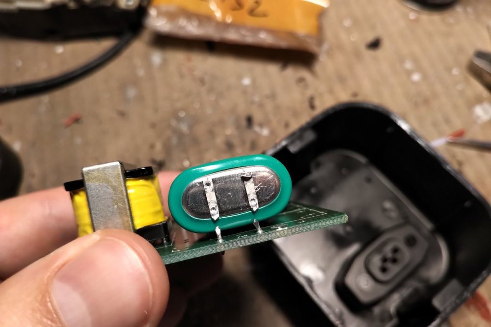

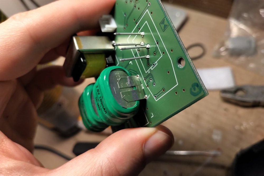

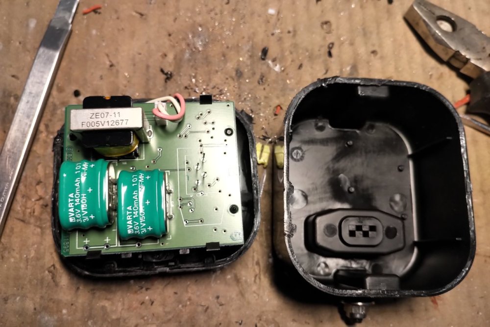

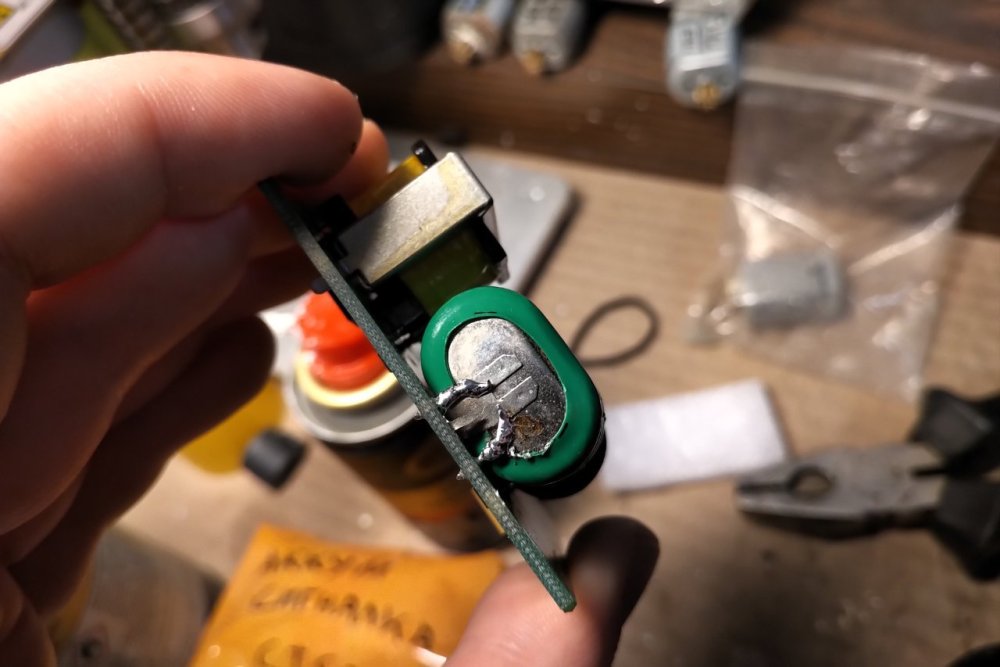

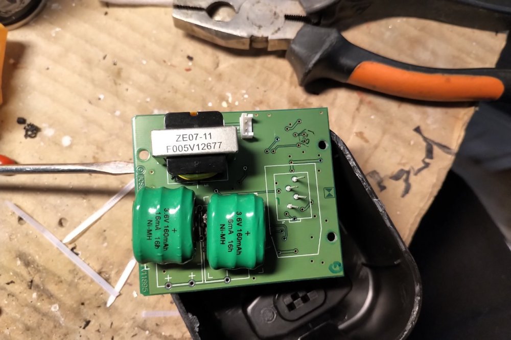

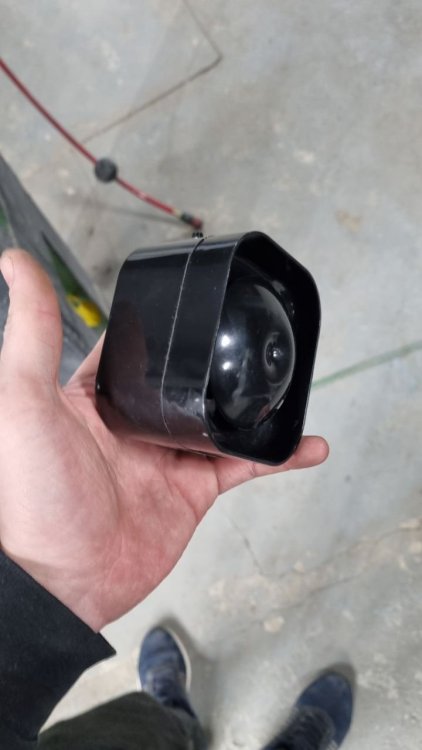

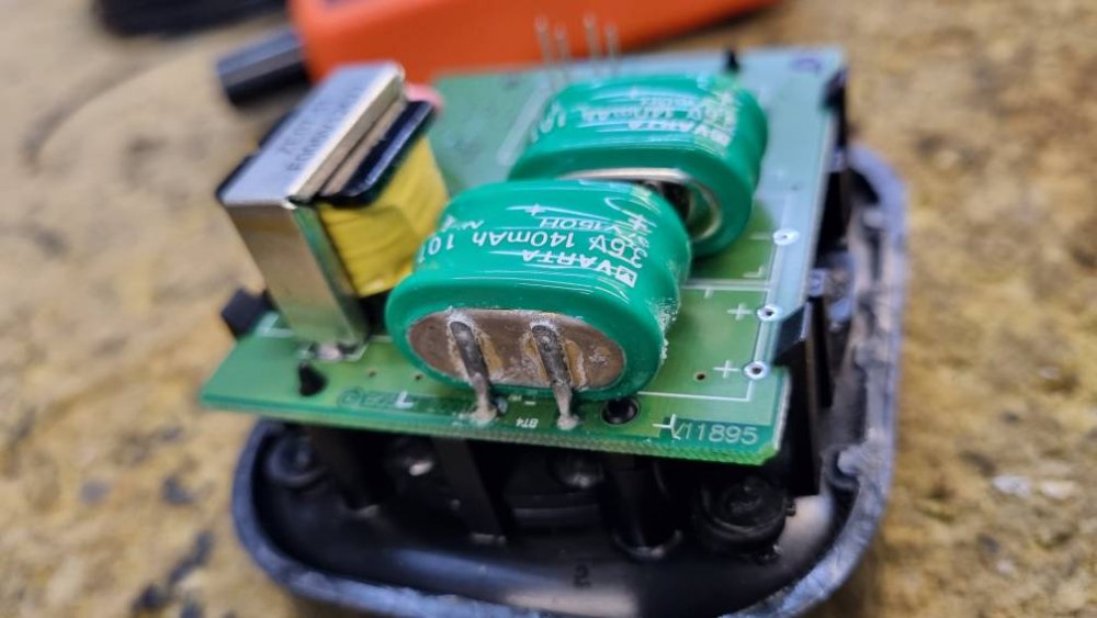

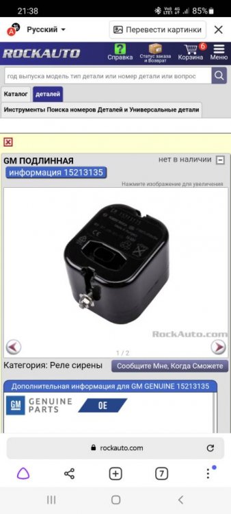

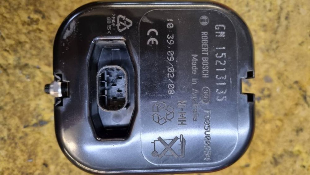

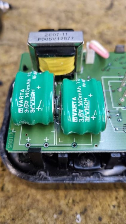

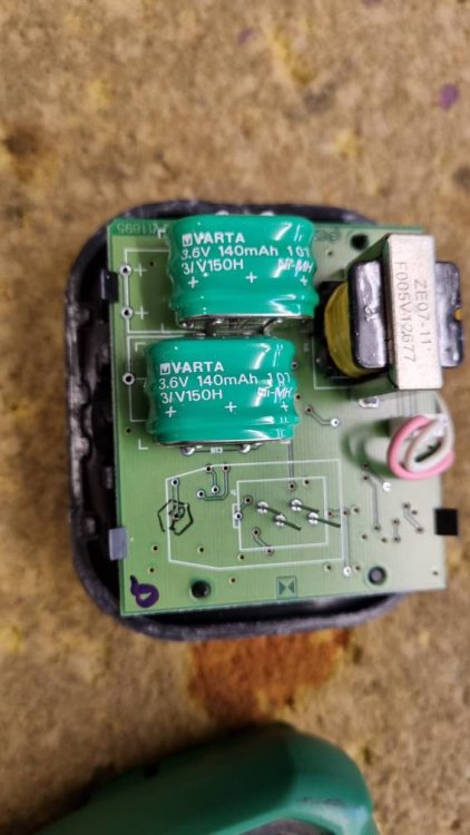

Это популярное сообщение. lsitnik Опубликовано: 16 февраля 2022 Это популярное сообщение. Жалоба Share Опубликовано: 16 февраля 2022 Всем здравствуйте. Добрался я до багажника в котором постоянно что то пикает когда глушишь машину. Нашёл эту коробочку точнее сирену.Если верить названию рок авто то это реле сигнализации. Пикает как я понял от того что умирают аккумуляторы их два каждый по 3.6в спаяны между собой последовательно по 140мА. Нашёл что то похожее 3500р с ауди нафиг они не нужны за такие деньги ещё есть похожи 1000-1500р за штуку тоже не очень. Но буду искать нечто похожее и паять. Как то так. Sent from my SM-G991B using Cadillac Team Russia mobile app Snipx, Сергей Николаевич, Maxim и 1 другой отреагировали на это 4 Ссылка на комментарий Поделиться на других сайтах More sharing options...
Mosquito Опубликовано: 16 февраля 2022 Жалоба Share Опубликовано: 16 февраля 2022 156,46 руб. 30%СКИДКА | 3,6 V 150MAH Ni-MH Кнопка перезаряжаемая батарея для PLC резервного питания данных 2Phttps://a.aliexpress.com/_9Jy9J9 Maxim и Сергей Николаевич отреагировали на это 2 Ссылка на комментарий Поделиться на других сайтах More sharing options...
lsitnik Опубликовано: 16 февраля 2022 Автор Жалоба Share Опубликовано: 16 февраля 2022 156,46 руб. 30%СКИДКА | 3,6 V 150MAH Ni-MH Кнопка перезаряжаемая батарея для PLC резервного питания данных 2Phttps://a.aliexpress.com/_9Jy9J9Спасибо. Сейчас наверное закажу Sent from my SM-G991B using Cadillac Team Russia mobile app Ссылка на комментарий Поделиться на других сайтах More sharing options...

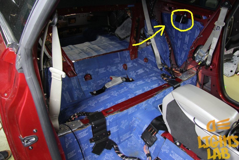

Maxim Опубликовано: 16 февраля 2022 Жалоба Share Опубликовано: 16 февраля 2022 Ого ТОП тема!!!! А можно подробнее где пикает именно, куда лезть?! Ссылка на комментарий Поделиться на других сайтах More sharing options...
Coced Опубликовано: 16 февраля 2022 Жалоба Share Опубликовано: 16 февраля 2022 В купе она стоит на заднем ряду за панелью. Пол авто разобрать надо, что б добраться) при шумке ещё обратил внимание на неё. Sent from my M2007J20CG using Cadillac Team Russia mobile app Maxim отреагировал на это 1 Ссылка на комментарий Поделиться на других сайтах More sharing options...
lsitnik Опубликовано: 16 февраля 2022 Автор Жалоба Share Опубликовано: 16 февраля 2022 5 минут назад, Maxim сказал: Ого ТОП тема!!!! А можно подробнее где пикает именно, куда лезть?! На седане в багажнике слева за обшивкой на полу под фонарём как то так 1 минуту назад, Coced сказал: В купе она стоит на заднем ряду за панелью. Пол авто разобрать надо, что б добраться) при шумке ещё обратил внимание на неё. Sent from my M2007J20CG using Cadillac Team Russia mobile app Жуть panziuzia и Maxim отреагировали на это 2 Ссылка на комментарий Поделиться на других сайтах More sharing options...
Сергей Николаевич Опубликовано: 16 февраля 2022 Жалоба Share Опубликовано: 16 февраля 2022 2 часа назад, Coced сказал: В купе она стоит на заднем ряду за панелью. То есть задний ряд снимать надо? Ссылка на комментарий Поделиться на других сайтах More sharing options...

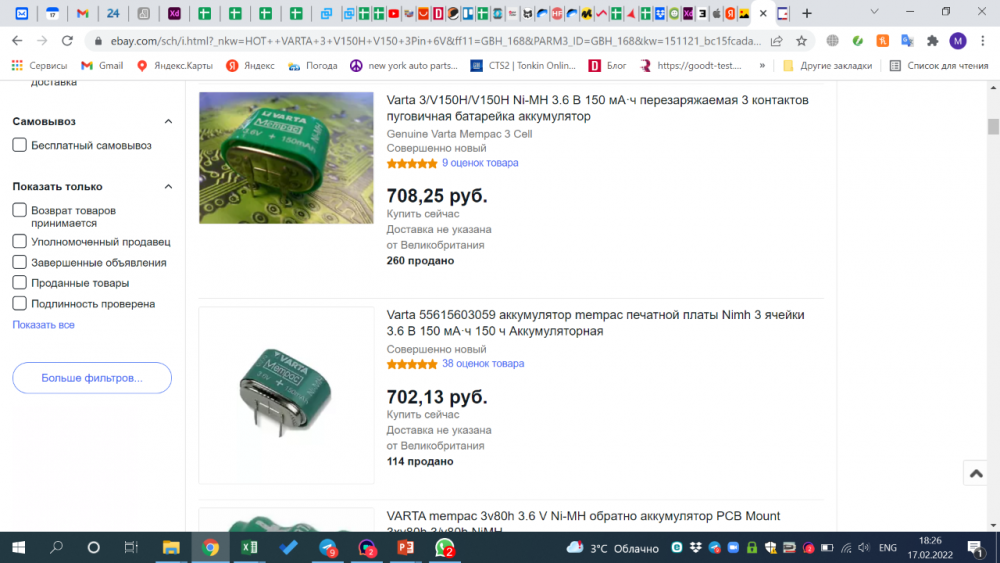

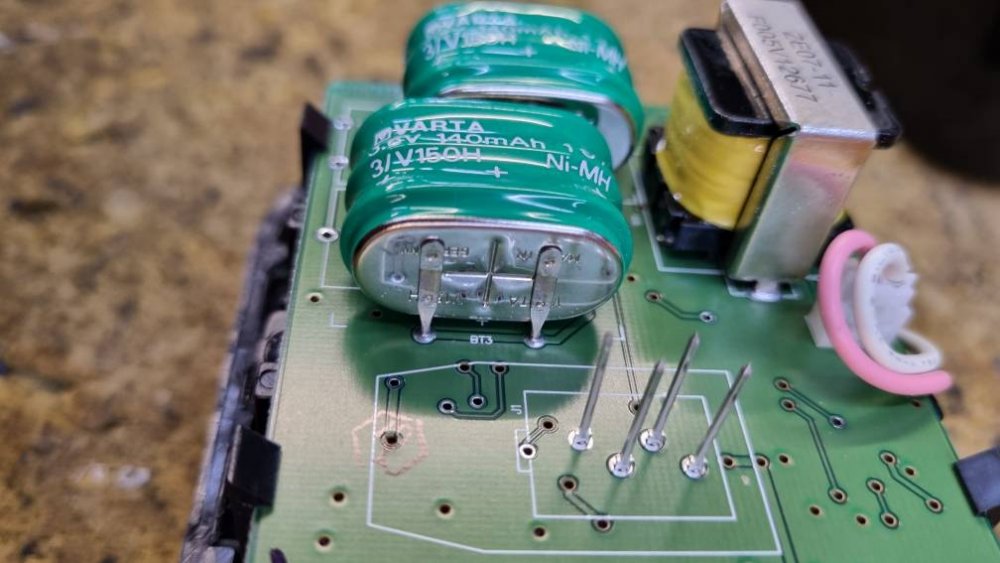

Maxim Опубликовано: 17 февраля 2022 Жалоба Share Опубликовано: 17 февраля 2022 на ебейчике за VARTA норм ценник уже @lsitnik Лех подскажи а у батарейке на плате 2 контакта с 1 стороны и 1 с другой? Верно? Ссылка на комментарий Поделиться на других сайтах More sharing options...
Maxim Опубликовано: 17 февраля 2022 Жалоба Share Опубликовано: 17 февраля 2022 вот это он? Ссылка на комментарий Поделиться на других сайтах More sharing options...
lsitnik Опубликовано: 17 февраля 2022 Автор Жалоба Share Опубликовано: 17 февраля 2022 20 минут назад, Maxim сказал: на ебейчике за VARTA норм ценник уже @lsitnik Лех подскажи а у батарейке на плате 2 контакта с 1 стороны и 1 с другой? Верно? С каждой стороны по две лапы, но это мелочь переделаем Maxim отреагировал на это 1 Ссылка на комментарий Поделиться на других сайтах More sharing options...
Maxim Опубликовано: 17 февраля 2022 Жалоба Share Опубликовано: 17 февраля 2022 заказал последнюю такую, 1000 рублей с доставкой, поищу щас еще одну такую) с одной стороны 2 лапы с другой 1 Ссылка на комментарий Поделиться на других сайтах More sharing options...
Это популярное сообщение. Coced Опубликовано: 17 февраля 2022 Это популярное сообщение. Жалоба Share Опубликовано: 17 февраля 2022 23 часа назад, Сергей Николаевич сказал: То есть задний ряд снимать надо? На фото выделил Maxim, Vitall M и Сергей Николаевич отреагировали на это 3 Ссылка на комментарий Поделиться на других сайтах More sharing options...

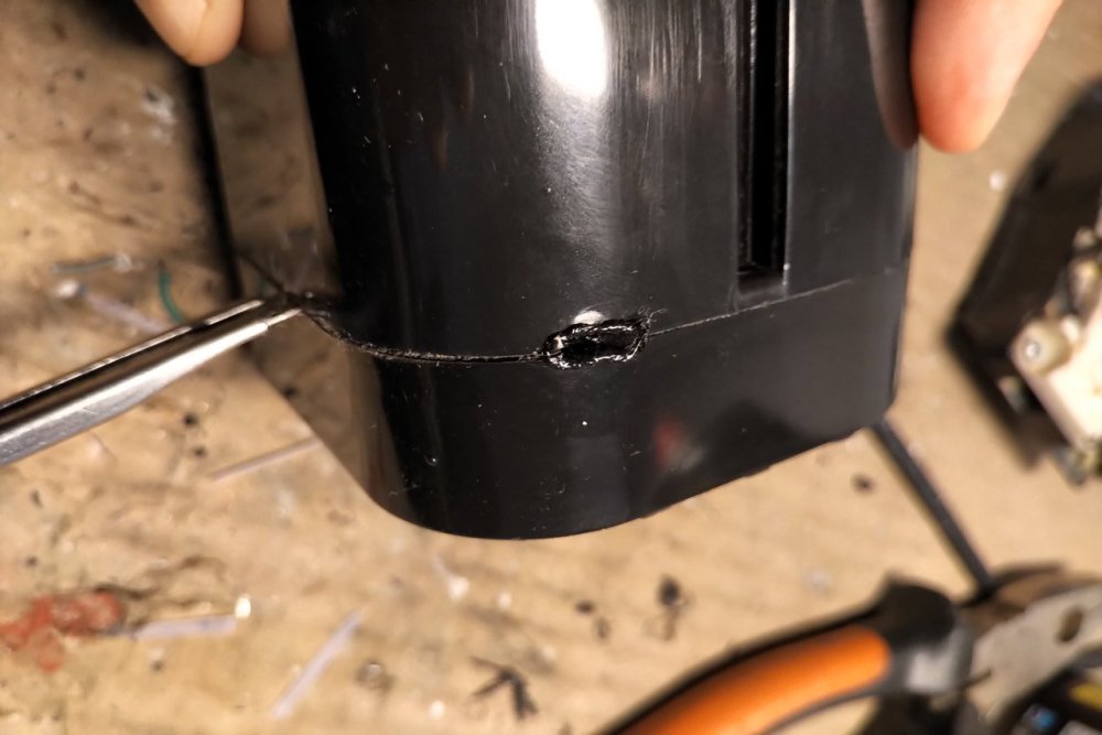

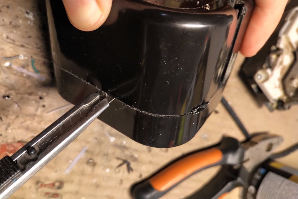

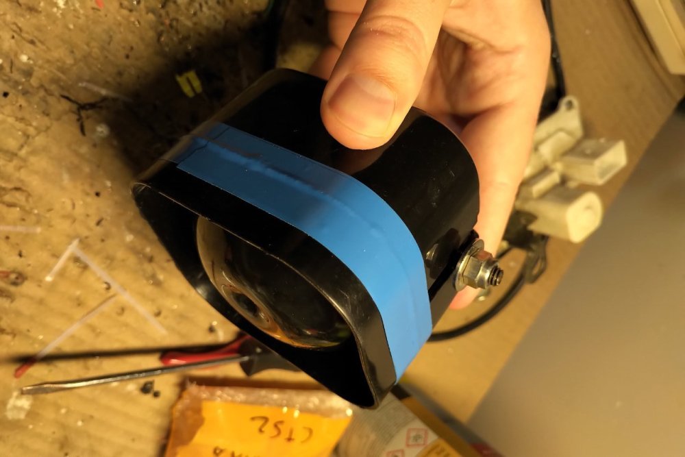

Maxim Опубликовано: 10 мая 2025 Жалоба Share Опубликовано: 10 мая 2025 Добавлю чутка инфы, перепаял аккумы, старые были мертвые, пикали по холоду часто, новые сильно жирнее в плане емкости! Коробка запаяна, делаем дырку паяльником, дальше ножом, все, коробочка открыта, перепаяли аккум и обратно на самый надежный синий скотч))) завтра проверю как оно) Ссылка на комментарий Поделиться на других сайтах More sharing options...
Maxim Опубликовано: 11 мая 2025 Жалоба Share Опубликовано: 11 мая 2025 спустя 5 коротких поездок, за 2 часа условно, буквально не более 1-2км, ниразу пик пик пик не услышал, видимо работает))) как ее проверить чтобы орала? Ссылка на комментарий Поделиться на других сайтах More sharing options...
