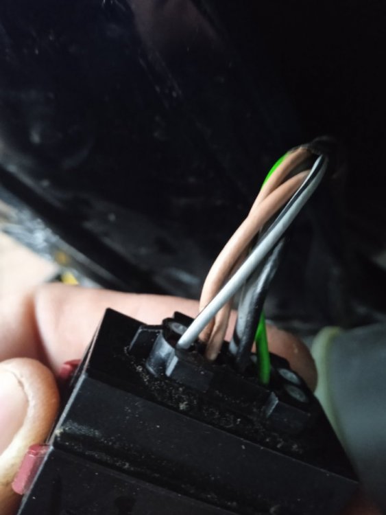

Kartowkafree Опубликовано: 31 марта 2022 Жалоба Share Опубликовано: 31 марта 2022 Приветствую всех. Появилась проблема с концевиком замка на водительской двери. Замок работает абсолютно нормально, в т.ч. ЦЗ, но машина думает, что вод дверь постоянно открыта. После постановки на охрану думает, что проникновение происходит, хотя двери закрыты, тем самым высаживает аккум. Разобрал сегодня всё, снял разъем от замка, теперь машина не видит дверь, что хорошо с одной стороны, но появилась другая проблема, когда глушишь машину, перестала отключаться магнитола. Воткнул разъем на место, магнитола отключается, но охрана думает, что проникновение. На схемах, что любезно предоставил Lev, найти не смог, какой провод в разъеме отвечает за концевик. В связи с этим вопрос: какой все-таки провод в фишке отвечает за концевик, чтобы отключить только его? В замке 7 контактов, в фишке 6 проводов. Цитата Ссылка на комментарий Поделиться на других сайтах More sharing options...

Lev Опубликовано: 2 апреля 2022 Жалоба Share Опубликовано: 2 апреля 2022 Приветствую всех. Появилась проблема с концевиком замка на водительской двери. Замок работает абсолютно нормально, в т.ч. ЦЗ, но машина думает, что вод дверь постоянно открыта. После постановки на охрану думает, что проникновение происходит, хотя двери закрыты, тем самым высаживает аккум. Разобрал сегодня всё, снял разъем от замка, теперь машина не видит дверь, что хорошо с одной стороны, но появилась другая проблема, когда глушишь машину, перестала отключаться магнитола. Воткнул разъем на место, магнитола отключается, но охрана думает, что проникновение. На схемах, что любезно предоставил Lev, найти не смог, какой провод в разъеме отвечает за концевик. В связи с этим вопрос: какой все-таки провод в фишке отвечает за концевик, чтобы отключить только его? В замке 7 контактов, в фишке 6 проводов. Какого года сыркс ? С 07 года рест идёт, там все другое. Мне надо знать, с какого года вытянуть распиновку разъемовЗалил на свой драйв разъемы дверей 07-09 годов, кажется тебе нужен черно белый провод.https://drive.google.com/drive/folders/16j45WpJ74_WrIfVALmj-m1gNX3GdytP0 Цитата Ссылка на комментарий Поделиться на других сайтах More sharing options...

Kartowkafree Опубликовано: 2 апреля 2022 Автор Жалоба Share Опубликовано: 2 апреля 2022 1 час назад, Lev сказал: Какого года сыркс ? С 07 года рест идёт, там все другое. Мне надо знать, с какого года вытянуть распиновку разъемов Залил на свой драйв разъемы дверей 07-09 годов, кажется тебе нужен черно белый провод.https://drive.google.com/drive/folders/16j45WpJ74_WrIfVALmj-m1gNX3GdytP0 У меня рест 07 года. Спасибо, будем изучать) Цитата Ссылка на комментарий Поделиться на других сайтах More sharing options...
