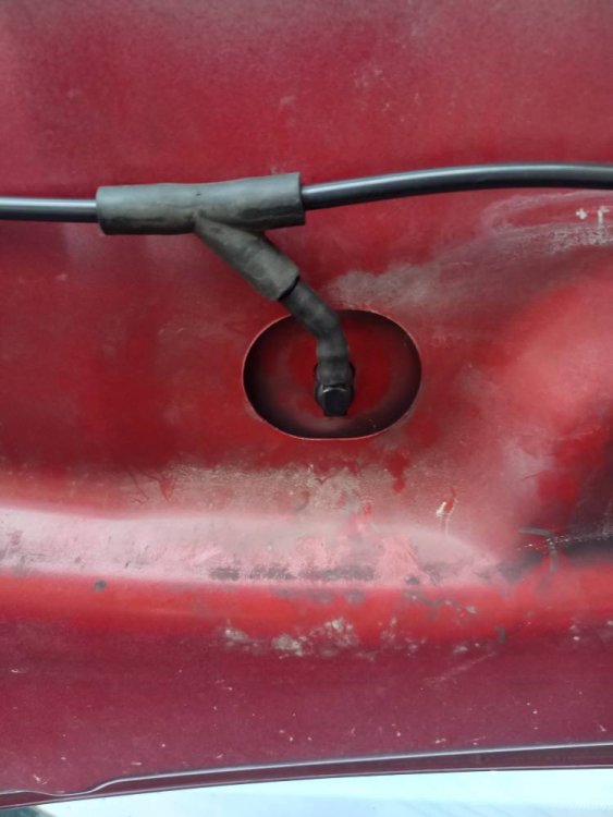

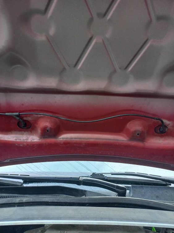

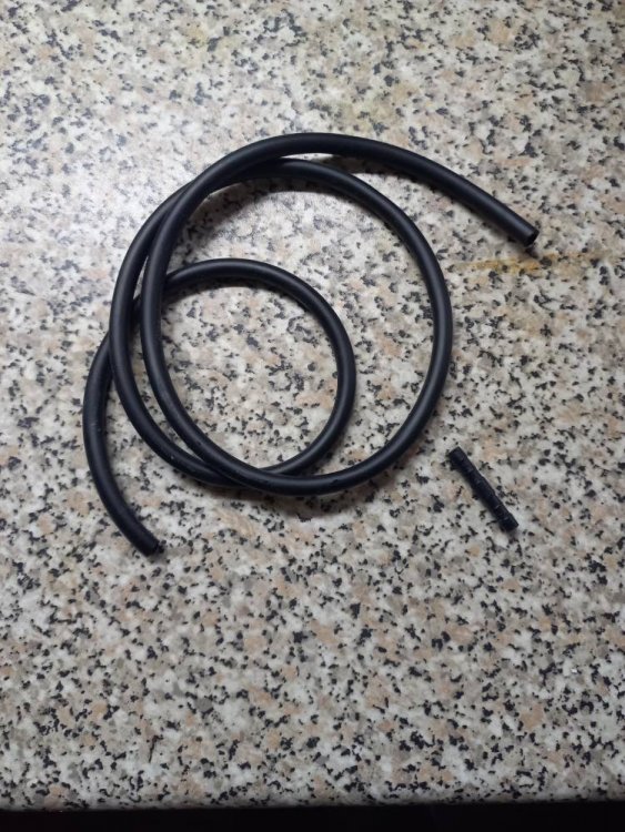

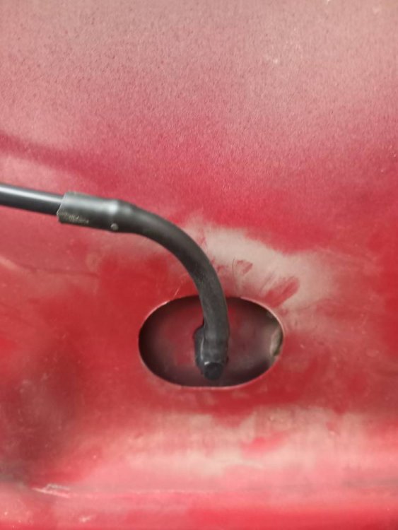

Это популярное сообщение. Gigfoot Опубликовано: 12 июня 2022 Это популярное сообщение. Жалоба Share Опубликовано: 12 июня 2022 Вопрос в чате был от меня.В общем поставил от Тойоты. Подошли идеально. В посадочных местах сидят плотно. Распыляют хорошо. Номера;85381-AA042 веерные85381-44010 струйные. И те и другие с обратным клапаном. Чтобы подружить эти форсунки с нашими трубками дополнительно понадобилось как и у Coced; -соединитель трубок омывателя ВАЗ, ГАЗ D=5мм(номер детали мне не известен)- кусок резиновой трубки омывателя ВАЗ 2170 диаметром 4 мм (продается метражом). Все это есть в любом Вазовском магазе. Sent from my SNE-LX1 using Cadillac Team Russia mobile app Maxim, Lev и Vitall M отреагировали на это 3 Ссылка на комментарий Поделиться на других сайтах More sharing options...
Maxim Опубликовано: 13 июня 2022 Жалоба Share Опубликовано: 13 июня 2022 23 часа назад, Gigfoot сказал: соединитель трубок омывателя и кусок резиновой трубки подходящего диаметра А это где искать размеры, номера? Ссылка на комментарий Поделиться на других сайтах More sharing options...
Gigfoot Опубликовано: 15 июня 2022 Жалоба Share Опубликовано: 15 июня 2022 А это где искать размеры, номера?Отредактировал. Sent from my SNE-LX1 using Cadillac Team Russia mobile app Ссылка на комментарий Поделиться на других сайтах More sharing options...
