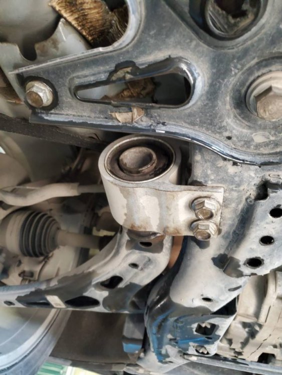

Виновник сабжа
При заезде на СТО посоветовали задуматься о скорой замене вот этих сайлентов

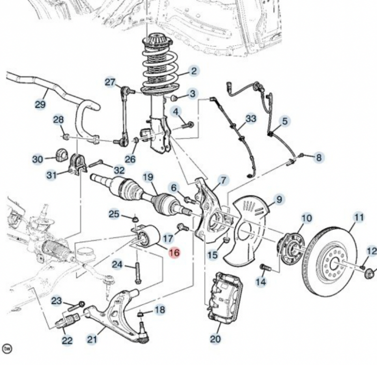

Нашел на схеме (№16) - а артикула нет:
Вероятно, кто-то сталкивался или обладает бОльшим опытом поиска по каталогом, либо бОльшим же набором источников

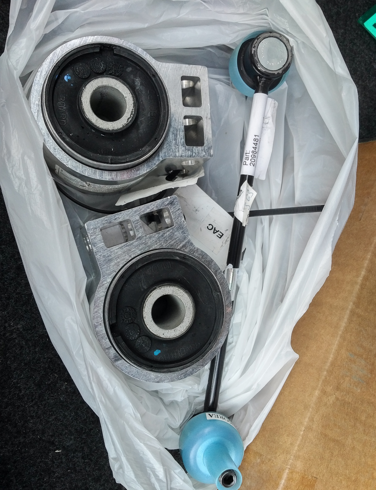

сходу найти не вышло. выглядит 1 в 1 как сайлент такой же от srx2. примерить бы. IMG_20220601_151730_754.thumb.jpg.1d28acea4d45684b8d1f92ea1d5a2827.jpg

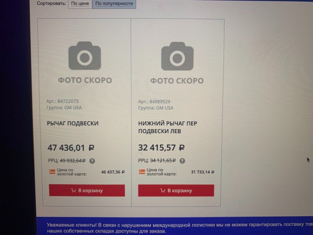

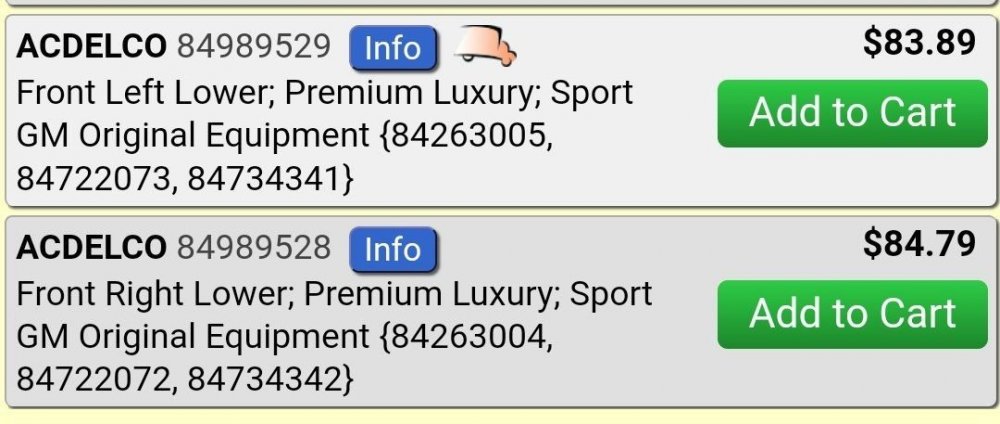

ну и прикол касательно цен. 83 доллара стоит рычаг на самом деле
https://m.alibaba.com/product/1600221804738/Car-Suspension-Parts-Front-Left-Lower.html?__detailProductImg=https%3A%2F%2Fs.alicdn.com%2F%40sc04%2Fkf%2FH15a7e79356a040c2b3d8f330b69cfa6dF.jpg_200x200.jpg
нашлось такое, но что то нет отдельно сайлентов. всё большe думаю что они от srx2.
