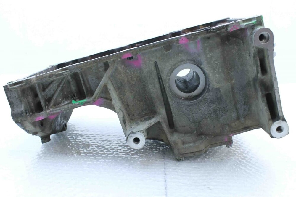

don carlos Опубликовано: 18 июня Жалоба Share Опубликовано: 18 июня Добрый день, поскажите номер сальника, который стоит в картере ДВС там где входит промвал Sent from my SM-J600F using Cadillac Team Russia mobile app Цитата Ссылка на комментарий Поделиться на других сайтах More sharing options...
Mosquito Опубликовано: 18 июня Жалоба Share Опубликовано: 18 июня (изменено) а в поддоне нет сальников. там вал не защищен ничем. здесь деталь 10 это подшипник опоры промвала тут сам промвал 26 . может не сальник нужен, а что то другое? ну и по фото не видно следов от сальников, только в самом редукторе переднем https://gmsklad.ru/catalog/cadillac/CTS-SEDAN/32334 Изменено 18 июня пользователем Mosquito Maxim отреагировал на это 1 Цитата Ссылка на комментарий Поделиться на других сайтах More sharing options...
don carlos Опубликовано: 18 июня Автор Жалоба Share Опубликовано: 18 июня номер 26 он в поддоне должен бытьSent from my SM-J600F using Cadillac Team Russia mobile appбез сальника масло с картера на пол упадетSent from my SM-J600F using Cadillac Team Russia mobile appне 26 , извиняюсь...номер 24 в картер входить долженSent from my SM-J600F using Cadillac Team Russia mobile appпромвал через картер проходит, с левой стороны подшипник вроде с сальником, а вот справа, который необходим, без подшибосаSent from my SM-J600F using Cadillac Team Russia mobile appGeneral Motors 89047934Sent from my SM-J600F using Cadillac Team Russia mobile appне знаю он или нет?Sent from my SM-J600F using Cadillac Team Russia mobile app Maxim отреагировал на это 1 Цитата Ссылка на комментарий Поделиться на других сайтах More sharing options...
don carlos Опубликовано: 18 июня Автор Жалоба Share Опубликовано: 18 июня только он имеет название сальник дифференциала либо сальник полуоси левой, в этом месте запотевание у машиныSent from my SM-J600F using Cadillac Team Russia mobile app Цитата Ссылка на комментарий Поделиться на других сайтах More sharing options...
don carlos Опубликовано: 18 июня Автор Жалоба Share Опубликовано: 18 июня типа он?Sent from my SM-J600F using Cadillac Team Russia mobile app Цитата Ссылка на комментарий Поделиться на других сайтах More sharing options...
Mosquito Опубликовано: 18 июня Жалоба Share Опубликовано: 18 июня В общем не разобрался ты и сам запутался =) в поддоне труба под промвал сплошная, не может там ничего вытекать если запотевание то это сам передний редуктор травит или сверху натекло Maxim отреагировал на это 1 Цитата Ссылка на комментарий Поделиться на других сайтах More sharing options...
don carlos Опубликовано: 19 июня Автор Жалоба Share Опубликовано: 19 июня я замывал, рабирал...именно с места входа промвала в картер и масло с мотора потеет...не трансмиссияSent from my SM-J600F using Cadillac Team Russia mobile app Цитата Ссылка на комментарий Поделиться на других сайтах More sharing options...
don carlos Опубликовано: 19 июня Автор Жалоба Share Опубликовано: 19 июня в этом же месте у промвала стыковка с картером?Sent from my SM-J600F using Cadillac Team Russia mobile appесли да то тут и потеетSent from my SM-J600F using Cadillac Team Russia mobile app Цитата Ссылка на комментарий Поделиться на других сайтах More sharing options...
