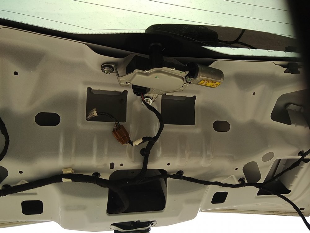

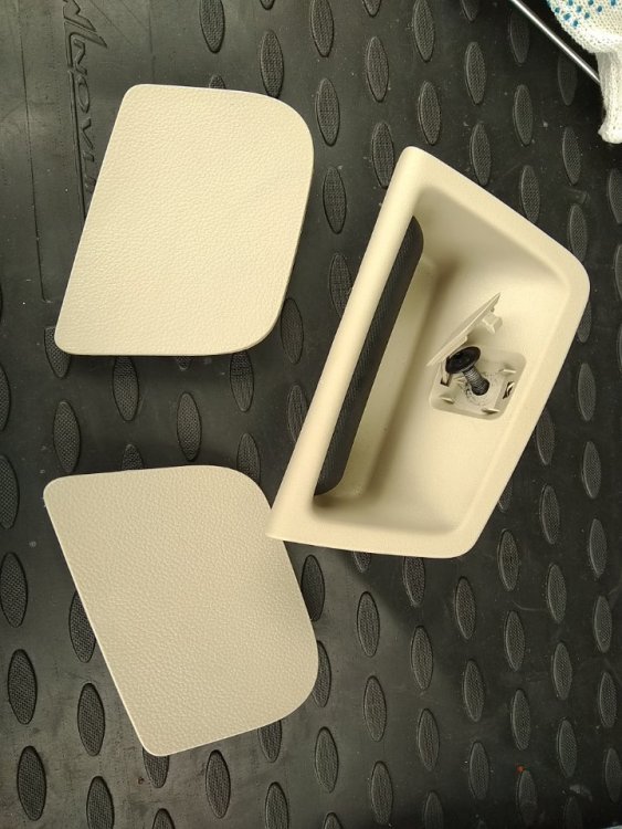

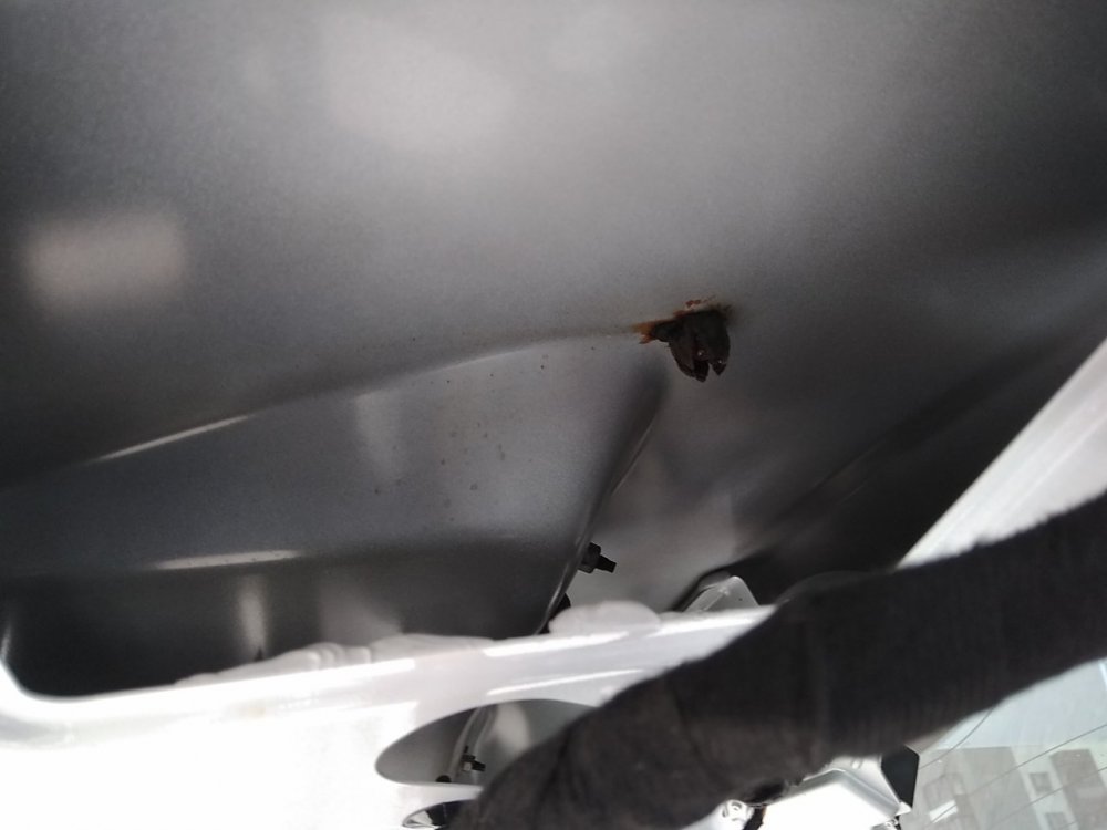

Максим_Че Опубликовано: 3 сентября 2022 Жалоба Share Опубликовано: 3 сентября 2022 Со временем в ходе эксплуатации своего Cadillac SRX 2 стал замечать ржавые подтеки в местах крепления заднего молдинга, в котором установлены лампочки подсветки номерного знака. На белом авто это особо заметно. Поэтому принял решение снять молдинг задней двери, зачистить ржавчину, подкрасить под молдингом: 1. Используя пластиковую лопатку или плоскую отвертку снимаем накладку в торце задней двери, специальным ключом откручиваем болтик. 2.Пластиковой лопаткой специальной или плоской отверткой (аккуратно, чтоб не царапать пластик задней двери) снимаем две квадратных накладки в верхних углах задней двери, они открывают два круглых отверстия за которые руками тянем обивку задней двери вниз медленно, особенно в холодное время года, чтоб клипсы крепления уцелели, отсоединяем разъемы 3. Через технические отверстия задней двери трубчатым ключом откручиваем гайки крепления заднего молдинга (они конусные), подлезть удобно, они из тонкого металла и со временем сильно ржавеют и становятся хрупкими. 4. Снимаем молдинг, зачищаем под ним ржавчину, зачищаем ржавчину в местах крепления. Подкрашиваем, обрабатываем аккуратно автокосметикой по необходимости, И собираем в обратном порядке Vitall M и Maxim отреагировали на это 2 Ссылка на комментарий Поделиться на других сайтах More sharing options...
