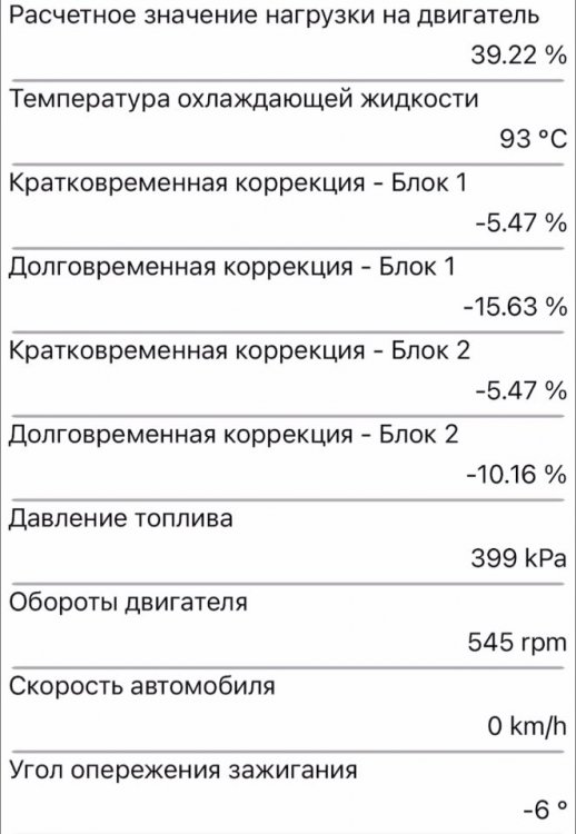

Если лазили в топливную, то надо менять все резинки, подсос где-то воздуха наверное, отсюда переливает! Смотри топливные коррекции долгосрочные LTFT

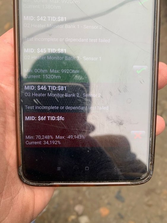

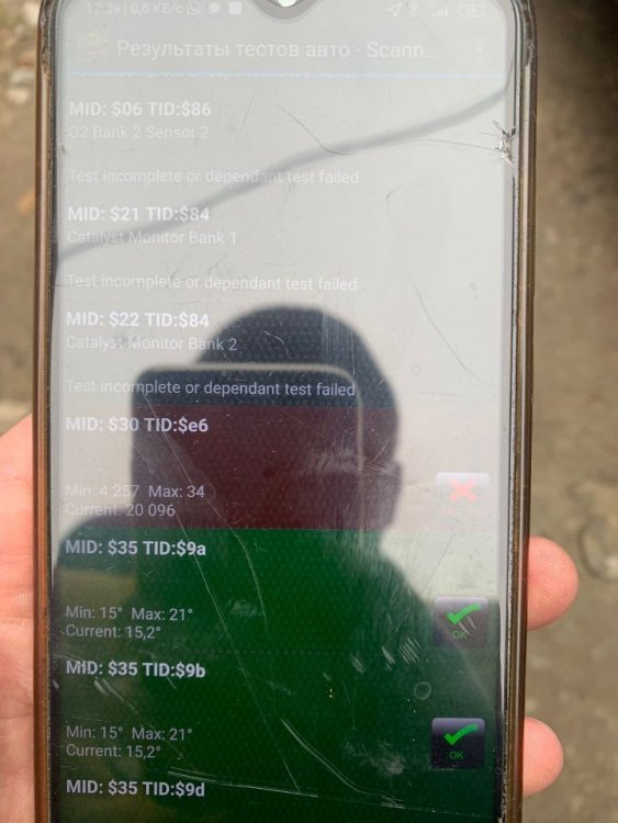

Дымил его, все герметично было кроме моей криво установленной маслопомойки. Сегодня в опелевском сервисе вот что сняли:
17 минут назад, OsbyOs сказал:
