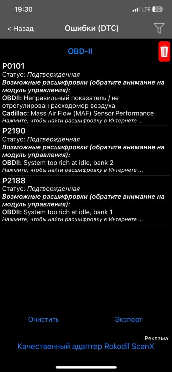

OsbyOs Опубликовано: 18 ноября 2022 Жалоба Share Опубликовано: 18 ноября 2022 Всех приветствую!Нуждаюсь в вашем мнении. Стал беспокоить расход топлива и рваная работа двигателя на холостых, начитался форумов и полез: - заменил свечи;- заменил все прокладки;- использовал присадки для чистки форсунок и стоп течь; - попытался заменить бензонасос (в баке). Здесь остановлюсь подробнее) Статей на эту тему не много, но все указывали на плюс минус похожее решение, резать пол и что-то там от лексуса, кроме резать сделал, как написано, в итоге насос и фильтр вообще не подходят, аккуратно сняли грязную сеточку с фильтра и заменили на новую от неподходящего фильтра, она в разы меньше, но есть надежда, что функцию свою выполнит, так как снова проделывать эту процедуру со снятием кардана и тд не хочется. Результат не ощутим. У товарища с Ситика 2008 года позаимствовал ДМРВ, первые минут 15 все окей, решил что проблема очевидна и нужно покупать его, но стала появляться надпись регулятор тяги и стабилитрек вкл/выкл каждую минуту, потом вылез чек. Поставили другой дмрв от Каптивы, все время маслает вентилятор на 2-й скорости но не выскакивают надписи и чек, снова вернул первый тестовый, свой по-прежнему у товарища. Сейчас три активные ошибки: P0101; P2190; P2188. Очевидно нужно покупать новый ДМРВ но здесь вопрос, по вин предлагает только один вариант Ac delco 19355502. Подскажите, кто сталкивался, могу ли поставить МАФ такой, как я так понял все ставят 15875837? И как думаете с этой сеточкой на старый фильтр правильное решение? За ранее благодарен за обратную связь! Sent from my iPhone using Cadillac Team Russia mobile app Цитата Ссылка на комментарий Поделиться на других сайтах More sharing options...
Maxim Опубликовано: 18 ноября 2022 Жалоба Share Опубликовано: 18 ноября 2022 Ну маф надо точно акделку или бош по кроссу подобранный, ошибки по богатой смеси, насос и сетка тут явно не причем вообще, собрали может криво или маф не подходит, завтра народ собирается в GM Premium подруливай, поглядим что как) подкинем нужный маф Цитата Ссылка на комментарий Поделиться на других сайтах More sharing options...

Maxim Опубликовано: 3 апреля Жалоба Share Опубликовано: 3 апреля 31.03.2023 в 14:59, Sabor сказал: У меня походу тоже с ним проблемы, номера ошибок какие? Цитата Ссылка на комментарий Поделиться на других сайтах More sharing options...
