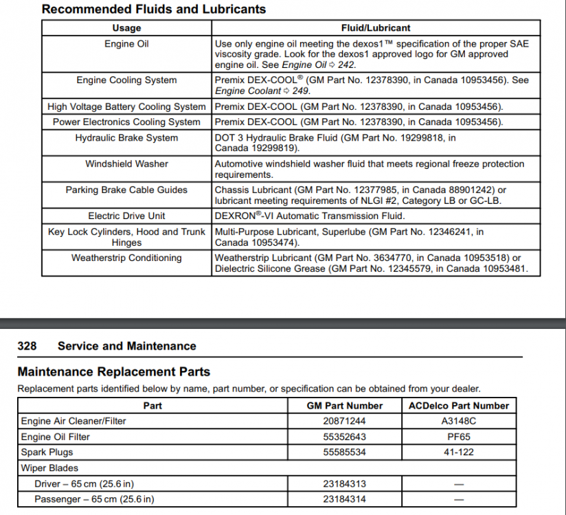

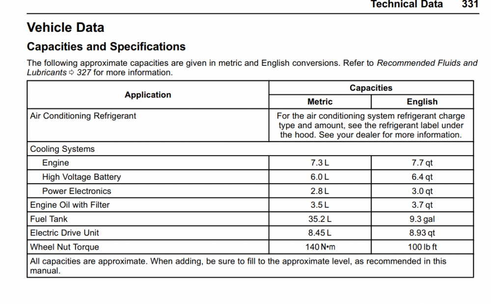

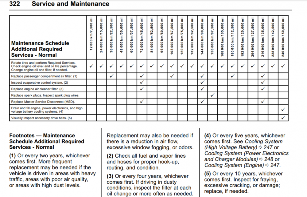

mikess Опубликовано: 1 февраля Жалоба Share Опубликовано: 1 февраля (изменено) Объем жидкостей из TIS и мануала. Антифриз - Dex-cool. Моторное масло - 5W30 Dexos1. При температурах ниже -29С рекомендуется 0W30. Жидкость в коробку/электропривод - ATF Dextron VI. Тормозная жидкость - DOT3. При частичной замене масла в гибридной установке 4ET50 RPO MKA уходит - 5.7 литра Dextron VI. В 2016 Sport стоит более мощная модификация 4ET55 RPO MKD. Сколько там уходит не знаю) Полная замена тормозной жидкости только через диагностику MDI. Требуется 3-4 литра DOT3 (DOT4 подходит). Полный объём жидкостей и оригинальные номера. Разница между 2014 и 2016 годом есть в жидкости на батарею, в 2016 ее на 200ml меньше. Также в 2014 старые свечи 41-120 и их заменили в 2016 на 41-122. Цитата Изменено 1 февраля пользователем mikess Maxim отреагировал на это 1 Цитата Ссылка на комментарий Поделиться на других сайтах More sharing options...
