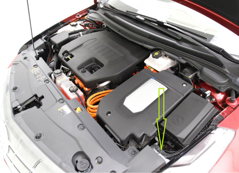

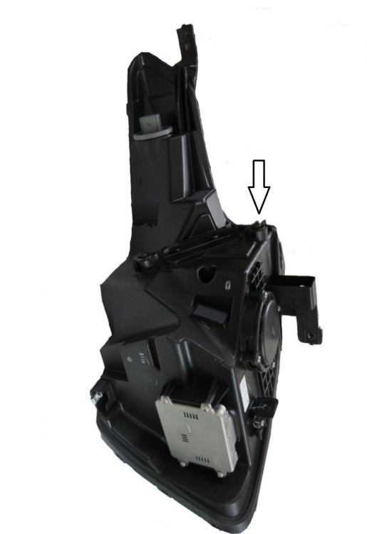

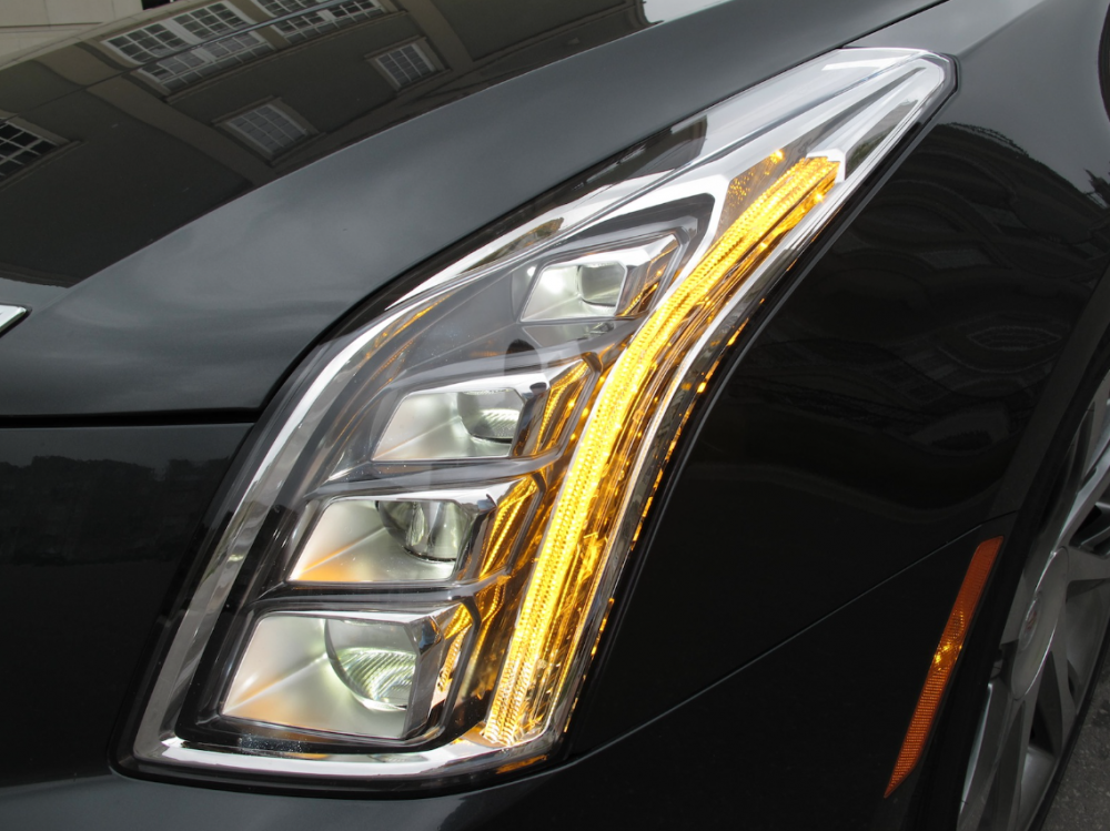

Это популярное сообщение. mikess Опубликовано: 12 февраля 2023 Это популярное сообщение. Жалоба Share Опубликовано: 12 февраля 2023 (изменено) Столкнулся с проблемой, что левая фара лупила вверх. Обратился в инструкцию и знаете что там? Не нуждаются в регулировке, в противном случае ехать к дилеру). Они правда не учли, что машина может ездить на автовозе цепляя передним бампером пороги лап автовоза А бордюров не существует видимо (хотя потом вышел бюллетень инструкция, как правильно парковаться перед бордюром). 12 сантиметров это вам даже не 15 . Посмотрев на фару и позакрывав рукой каждую линзу понял, что не понимаю как эту красоту регулировать. Цитата Сверху торчал всего один болт, легкое кручение которого вообще ничего не давало. Решил не ломать - полез искать сервис мануал, который кинул американец, спасибо ему еще раз ИТОГО: Лампы регулируются ТОЛЬКО по вертикали. Горизонтальное смещение не предусмотрено, Регулировочный винт располагается с задней верхней части фары, который бывший владелец зачем-то выкрутил на максимум вверх как раз поднимает и опускает нужные линзы по вертикали. Но видимо там есть свободный ход в крайних положениях и фара при этом никуда не движется. Будьте аккуратны.Откручивание - опускает фару Закручивание - поднимает Цитата Ну а если вдруг захотелось фару снять - то добро пожаловать в разбор полностью передней части авто Цитата Светить должно так в итоге: Изменено 12 февраля 2023 пользователем mikess Tony Montana, Vitall M и Maxim отреагировали на это 3 Ссылка на комментарий Поделиться на других сайтах More sharing options...
