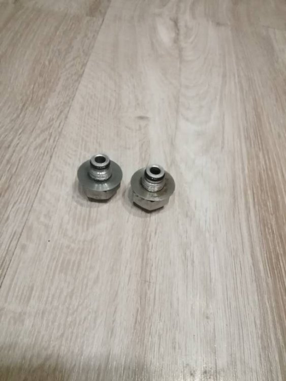

Slava920214 Опубликовано: 16 февраля Жалоба Share Опубликовано: 16 февраля Трубка масляная внутри радиатора вылетела с крепления, верхнюю прикрутил нижнюю не могу. Внутри радиатора болтается. Что делать? Sent from my BTV-DL09 using Cadillac Team Russia mobile app Цитата Ссылка на комментарий Поделиться на других сайтах More sharing options...
Slava920214 Опубликовано: 16 февраля Автор Жалоба Share Опубликовано: 16 февраля Я короче накосячил. Скрутил крепления трубок а не вытащил трубки. Что теперь делать Sent from my BTV-DL09 using Cadillac Team Russia mobile app Цитата Ссылка на комментарий Поделиться на других сайтах More sharing options...
Maxim Опубликовано: 16 февраля Жалоба Share Опубликовано: 16 февраля Фото можно? Понять что произошло) Цитата Ссылка на комментарий Поделиться на других сайтах More sharing options...
Slava920214 Опубликовано: 16 февраля Автор Жалоба Share Опубликовано: 16 февраля Скрутил, прикрутить не могу. Sent from my BTV-DL09 using Cadillac Team Russia mobile app Цитата Ссылка на комментарий Поделиться на других сайтах More sharing options...
Maxim Опубликовано: 16 февраля Жалоба Share Опубликовано: 16 февраля Нда резьба жиденькая, ну видимо отдавать токарям эти 2 штуки и нарезать внутри следующий размер +0.5-1 из серии, дальше вкручивать то, что наточили переставив резинку Цитата Ссылка на комментарий Поделиться на других сайтах More sharing options...
Slava920214 Опубликовано: 16 февраля Автор Жалоба Share Опубликовано: 16 февраля Просверлил с обратной стороны пластик, придавил, закрутил. Намазал всё poxipol. Посмотрим насколько хватит Sent from my BTV-DL09 using Cadillac Team Russia mobile app Цитата Ссылка на комментарий Поделиться на других сайтах More sharing options...
Maxim Опубликовано: 17 февраля Жалоба Share Опубликовано: 17 февраля 10 часов назад, Slava920214 сказал: Просверлил с обратной стороны пластик, придавил, закрутил. Намазал всё poxipol. Посмотрим насколько хватит Sent from my BTV-DL09 using Cadillac Team Russia mobile app Блин без фоток процесса писать мало смысла, додумывать чо там и как не работает особенно когда кто-то попадет таким же образом, еще блок двигателя засверлят с дуру) Цитата Ссылка на комментарий Поделиться на других сайтах More sharing options...
