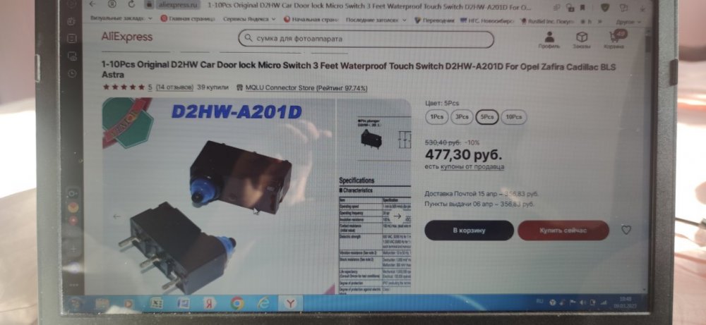

Вадим Новосибирск Опубликовано: 9 марта 2023 Автор Жалоба Share Опубликовано: 9 марта 2023 Это в ручке под кнопкой стоит. Эти микрики прикупил. Maxim отреагировал на это 1 Ссылка на комментарий Поделиться на других сайтах More sharing options...
Maxim Опубликовано: 9 марта 2023 Жалоба Share Опубликовано: 9 марта 2023 Ты купил микрики для замков и кронштейнов ручек CTS2 в основном, надо разбирать штатное и заказывать такое же, там он квадратный походу, есть фотка сзади? Ссылка на комментарий Поделиться на других сайтах More sharing options...
