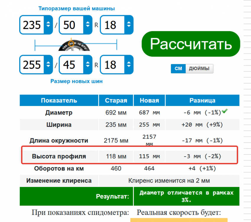

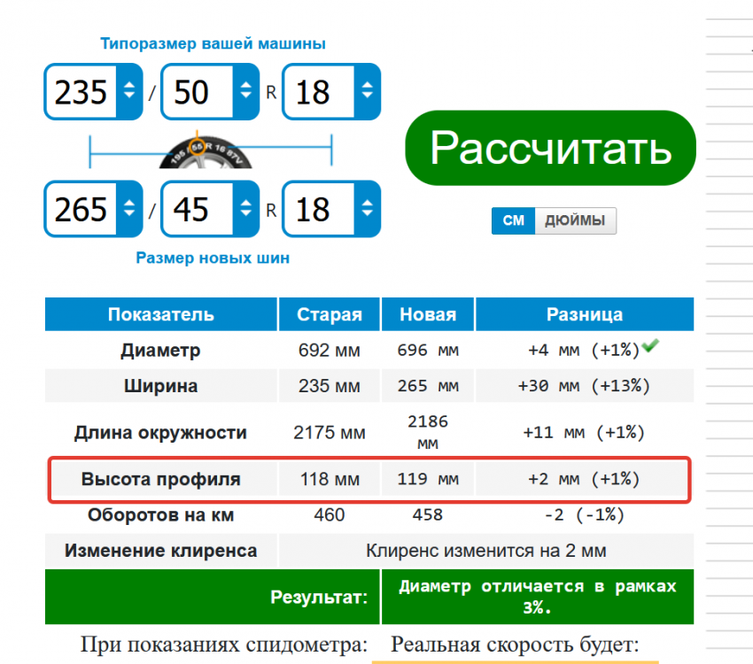

Dzhel Опубликовано: 11 мая Жалоба Share Опубликовано: 11 мая Доброго времени суток! Недавно приобрел купе, встал вопрос покупки резины на лето. Сейчас стоит зимняя по заводским размерам: Перед: 235/50 R18 Зад: 265/45 R18 К сожалению, выбор резины в комбинации данных размеров оставляет желать лучшего - комплектов практически нет. В связи с чем вопрос - как ПРАВИЛЬНО комбинировать размеры? Какие размеры допустимы? В первую очередь вопрос, конечно, касается задней резины - т.к. с размерами передней проблем на рынке нет. С помощью шинного калькулятора провожу сравнение разных размеров, выбирая наиболее подходящий диаметр, например:https://shina-calc.ru/comparison/235-50-r18-and-255-45-r18/ Здесь сравниваю перед (235/50) и вариант с задней резиной (255/45). Шинный калькулятор говорит что ОК, радиус снизится на 6мм, но это НОРМ.https://shina-calc.ru/comparison/235-50-r18-and-275-45-r18/ А здесь смотрим вариант 235/50 и 275/45. Радиус ВЫШЕ на 13мм, но тоже, в целом, нормально. Итак: правильно ли я подбираю размерность? Или есть какие-то уже заранее рабочие варианты (кроме заводских), которые лучше всего использовать? И второй вопрос: потребуется ли при изменении размера шины менять диск (кроме случаев с изменением на другой R, разумеется)? на какие размеры шины рассчитан заводской диск? Спасибо! Цитата Ссылка на комментарий Поделиться на других сайтах More sharing options...

Dzhel Опубликовано: 11 мая Автор Жалоба Share Опубликовано: 11 мая (изменено) Coced, вариант одноширокой резины назад и вперед - хороший вариант, спасибо. Подойдут ли в этом случае текущие диски?Maxim, даже на заводской резине высота профиля не совпадает: Собственно, я не очень понимаю в чем заключается КРИТИЧНОСТЬ, когда она~ так же несовпадает, но уже на параметрах 255/45 Изменено 12 мая пользователем Dzhel Maxim отреагировал на это 1 Цитата Ссылка на комментарий Поделиться на других сайтах More sharing options...
Maxim Опубликовано: 12 мая Жалоба Share Опубликовано: 12 мая 10 часов назад, Dzhel сказал: даже на заводской резине высота профиля не совпадает: 2мм это погрешность износа резины, я про разницу 8-10мм и больше Цитата Ссылка на комментарий Поделиться на других сайтах More sharing options...
Dzhel Опубликовано: 12 мая Автор Жалоба Share Опубликовано: 12 мая (изменено) 8 минут назад, Maxim сказал: 2мм это погрешность износа резины, я про разницу 8-10мм и больше В этом случае вариант с заменой задних шин с 265/45 на 255/45 (или 275/45), как я и указывал в изначальном сообщении, выглядит вполне логично. Однако Coced выше утверждает, что это категорически неверно. Изменено 12 мая пользователем Dzhel Цитата Ссылка на комментарий Поделиться на других сайтах More sharing options...

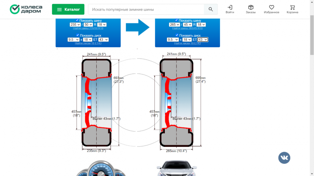

Dzhel Опубликовано: 12 мая Автор Жалоба Share Опубликовано: 12 мая (изменено) 2 часа назад, Coced сказал: Я эти размеры колес на себе испробовал. И в итоге пошел, еще раз купил новую резину заводского размера. Передние и задние колеса должны делать одинаковое количество оборотов, иначе раздатка страдает. Понятно, спасибо. В этом случае самым разумным вариантов я нахожу брать размеры 235/50 R18 (это заводской стандарт на перед) и вперед и назад до момента, пока не получится взять заводские размеры комплектом. Задний диск 18x9 ET32 подойдет под шину, интересно? Как качать задние колеса? В заводском стандарте там 2.5 бар перед и 2.7 бар зад. Изменено 12 мая пользователем Dzhel Цитата Ссылка на комментарий Поделиться на других сайтах More sharing options...
Maxim Опубликовано: 12 мая Жалоба Share Опубликовано: 12 мая 56 минут назад, Dzhel сказал: 9.5Jx19 ET43 подойдет, качать 2.4 +- все Dzhel отреагировал на это 1 Цитата Ссылка на комментарий Поделиться на других сайтах More sharing options...
Maxim Опубликовано: 12 мая Жалоба Share Опубликовано: 12 мая разница в высоте по калькулятору 1мм, что пофигу, ну и чутка домиком будут, 265 торчали чутка Цитата Ссылка на комментарий Поделиться на других сайтах More sharing options...
Coced Опубликовано: 12 мая Жалоба Share Опубликовано: 12 мая (изменено) Цитата Задний диск 9.5Jx19 ET43 подойдет под шину, интересно? А откуда взялись диски r19? Если до этого речь шла о r18. У r19 совсем другие заводские параметры резины Изменено 12 мая пользователем Coced Цитата Ссылка на комментарий Поделиться на других сайтах More sharing options...
Dzhel Опубликовано: 12 мая Автор Жалоба Share Опубликовано: 12 мая (изменено) Блин, это я скопипастил некорректно и сам же проглядел Размеры заводские дисков такие:18x8.5 ET48 перед18x9 ET32 зад (в исходном сообщении тоже поправил) Изменено 12 мая пользователем Dzhel Цитата Ссылка на комментарий Поделиться на других сайтах More sharing options...
