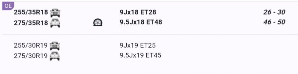

artbyz Опубликовано: 24 мая 2023 Жалоба Share Опубликовано: 24 мая 2023 (изменено) Есть у нас специалисты, если на купе rwd, поставить одинаковой ширины диски ну и резину то же? Вводные данные: имеем с переди r18, ширина 8, резина 225 40, сзади 9 255 35. в таком размере дисков нет не 18 не 19, только заказывать, но это уже изготовление 7-8 недель и лето закончится. идея поставить одинаковые Изменено 24 мая 2023 пользователем artbyz Цитата Ссылка на комментарий Поделиться на других сайтах More sharing options...

Mosquito Опубликовано: 24 мая 2023 Жалоба Share Опубликовано: 24 мая 2023 (изменено) Одинаковые конечно можно. Ширину сложно посоветовать. Не знаю глубину арок атс. Нашел размеры от вишки атс. Спереди идут 255 35 18. Так что таких 4 диска и шины отлично встанет. Изменено 24 мая 2023 пользователем Mosquito Maxim отреагировал на это 1 Цитата Ссылка на комментарий Поделиться на других сайтах More sharing options...
