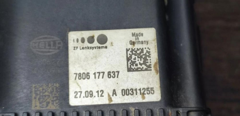

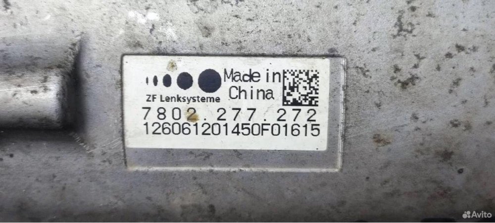

На рулевой рейки есть Электродвигатель , не получается зашить туда vin изночально так вот получилось. толи память битая толи уже чтото убитое в нем на плате.
Двигатель идет 7802277272
IMG_1138.thumb.jpg.4ef220844f72763b144d239716598fa3.jpgIMG_1139.thumb.jpg.8475c247012fe024328514879d598233.jpg
На площадках есть такой двигатель но от  Mercedes-Benz
Получится ли прошить его GM прошивкой?

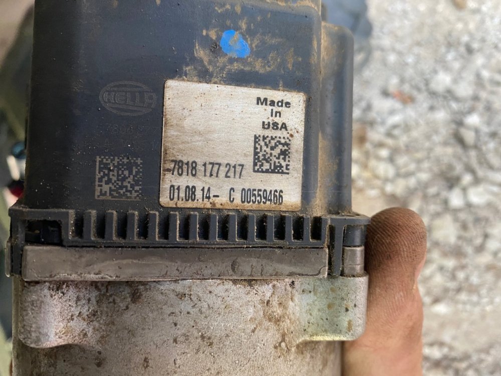

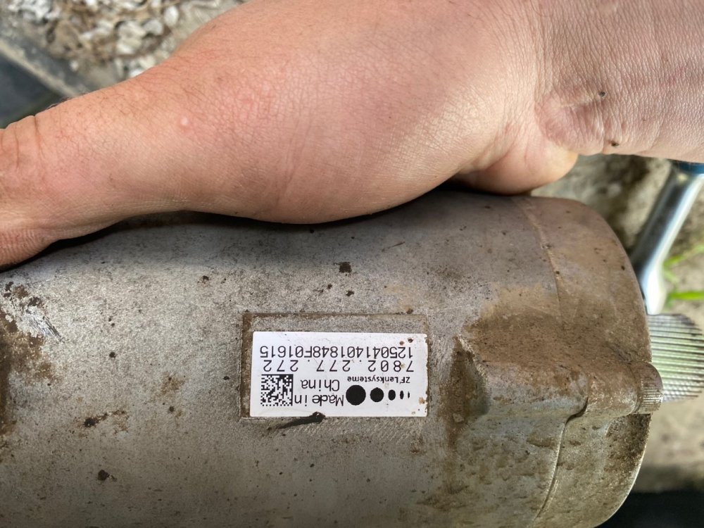

Побывал у них.
Рейка под замену((((
Не могу найти номер нужной рейки, по наделали целый огород
2014 года своя рейка у 15-16 своя, + еще awd своя рейка
Вообще она как на мерседес 222 помоему но не факт что прошьется
Кто в теме подскажите номер рейки 15 год AWD.
До меня поменяли мотор электрический рулевой рейки а оказывается там такой писец, надо данные от старого мотора клонировать в новый просто так тупо заменить нельзя, потом рейка конфликтует с мотором невозможно пройти адаптацию
