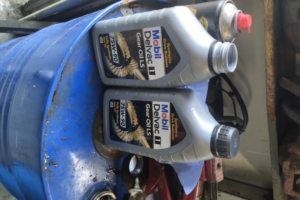

Maxim Опубликовано: 12 июля Жалоба Share Опубликовано: 12 июля В передний да, в задний надо добавлять присадку LS, или сразу брать масло с префиксом LS, я недавно мобил залил за адские деньги KOMINDANTE отреагировал на это 1 Цитата Ссылка на комментарий Поделиться на других сайтах More sharing options...
