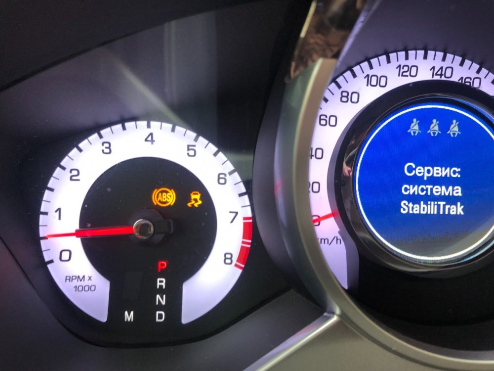

Кадиллак СРХ. Вылезло сообщение. Диагностика показывает ошибку по датчику левого переднего колеса. Ошибку скинули, через 20-30 метров движения появилась опять. При перезапуске двигателя не пропадает. Что это может быть? Интересная особенность, если встать на подъеме на тормозе, то все надписи пропадают, как только выезжаешь на ровную поверхность все опять появляется.((((
3 варианта
1. Обрыв датчика АБС
2. Магнитное кольцо ступицы
3. YAW сенсор положения кузова перепрошить надо
