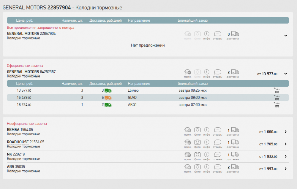

  2. Всем здравствуйте. Возникла проблема с тормозной системой, кончились колодки задние. Поиск оригинала - стоимость 13 тысяч рублей и ценник кусается, так как на рокавто колодки стоят 66 долларов, что эквивалентно примерно 5 тысячам наших российских рублей. Но с рокавто сроки доставки не устраивают. Интересует, ставил ли кто аналоги на третий ситик и вполне доступные уже сегодня. Если ставил - отпишитесь какие аналоги подойдут. В соседней теме, что нашел на форуме парень писал что от брембо не подходят. Поиск аналогов привел к следующему результату, представленному на рисунке. Exist выдал следующий результат по ссылке Пока склоняюсь к REMSA так как они есть в наличии у какого-то ИП, если подойдут то завтра заберу. Что можете предложить в альтернативу оригинальным задним колодкам на CTS3 Заранее спасибо.
