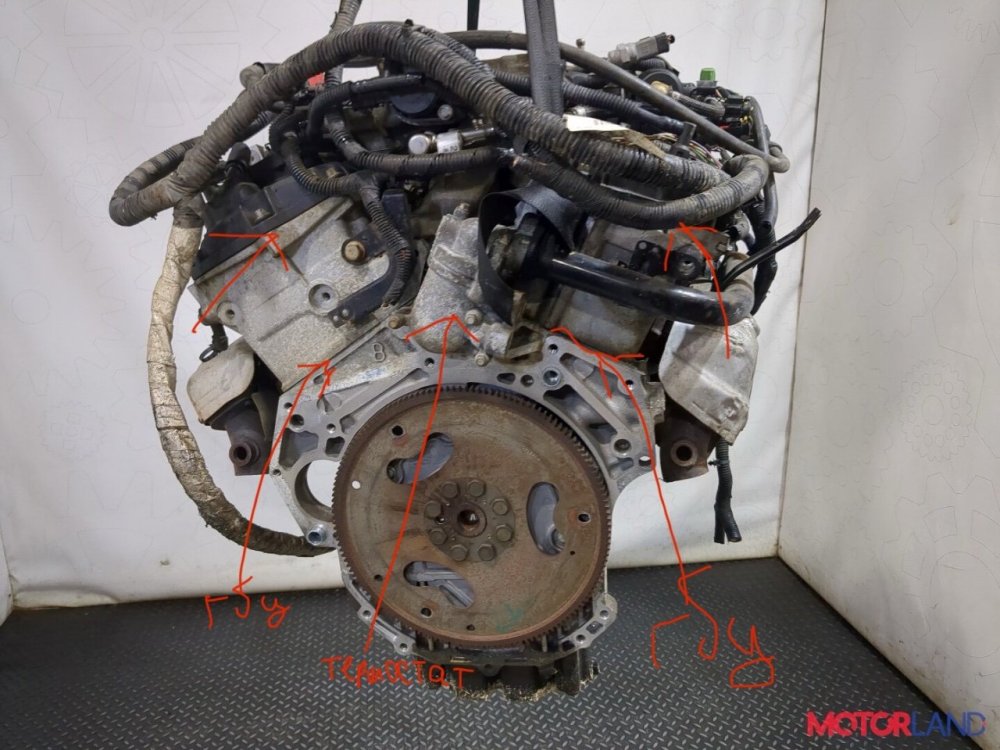

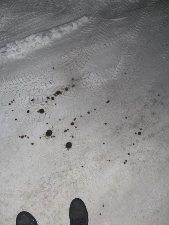

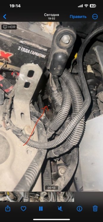

Всем привет. Наступили мороза. Машина заводится отлично. Прогревается тоже отлично. В машине жара. Но начало давить масло.под машиной капли масла.  Под капотом воняет горелым маслом. Увидел что место куда цепляется коробка(либо это и есть коробка)все в масле. Антифриз на месте. Никуда не уходит. Из трубы все как обычно,маслом не воняет,синего и белого дыма нет!Посмотрел крышки клапанов(руками шуршал все что смог). СЫРО!!!Но не так что бы прям капало!Масло не из коробки,не гидра. Именно из двигателя!Прошу помощи,совета,куда глянуть?что и как можно проверить?Сегодня планирую поехать снять впуск,посмотреть что и где хотя бы находится и откуда может давить!Заодно проверю колодца свечные. На первом фото указал место где все в масле. На последнем фото отметил примерно свои предположения откуда может давить. Но не уверен. Может кто то сталкивался?Не хочу положить двигатель. И очень надеюсь что это не гбц)заранее спасибо за помощь!

Задний сальник колена
И может клапанные крышки
Крышки щупал рукой,мокрит,но не так что бы давило что прям капает. Как проверить сальник коленвала?самому можно его заменить?Еще заметил что если крышку масла открыть,то там воздух
1 час назад, Aizel сказал:
то там воздух
вентиляцию голов смотри, забилась 100%, сальник самому поменять можно если есть подъемник и умеешь коробку снимать/ставить)
4 минуты назад, Maxim сказал:
Как можно проверить всю вентиляцию?от куда идут трубки ?или что там вообще?
57 минут назад, Aizel сказал:
если это вызывает вопрос, то лучше ехать в сервис, штуцера и трубки легко ломаются, сальник колена вообще работа для проффи, иначе двиг можно затоталить быстро, а где что располагается надо искать на схемах двс в интернете
