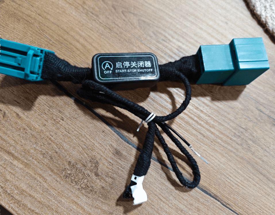

Небольшая доработка, изначально машина была с модифицированной прошивкой где была отключена система Start-Stop, при этом индикатор функционировал, но никакой функции кроме свечения не выполнял. Когда купил автомобиль (БУ) через какое то время решил скинуть настройки пользователя и система Start-Stop начала функционировать штатно, одно время мне нравилась, но начало подбешивать когда стоянка на светофоре затягивается и машина все равно заводится, друзья начали советовать все же отключить эту функцию и решение было - отключать! Выбор пал на китайскую приблуду.
Схема работы этой приблуды очень проста, она эмулирует нажатие кнопки старт-стоп при запуске автомобиля. По итогу получаем "по умолчанию" выключенную систему, если прям очень хочется, ну вот прям очень при очень нужно, можно нажать на кнопку и система включится.
https://aliexpress.ru/item/1005003178901081.html?spm=a2g2w.orderdetail.0.0.47104aa6DQMwsz&sku_id=12000024525928621
Плюс данной приблуды - если не нужно - снял и как будто ничего не было установлено.
Если не боитесь добраться до предохранителей то можно самому справиться с установкой. Двойной хвост, с клеммой (вампиром) и пином, на самом деле они скручены чуть ниже, подозреваю что это сделано для универсальности этой приблуды, я отвязал ненужный пин и оставил только провод с клеммой подсев на необходимый провод.
Т.К. после того как девайс попал ко мне в руки, никакой инструкции с ним или в объявлении не было пришлось мучать китайца, выглядело это как будто я его пытаю, очень неохотно выдавал информацию, но я смог его домучать.
Видео установки китайцами на xt4.
Для XT6 нужно подсесть клеммой (вампиром) вот на этот провод.
Надеюсь кому то поможет мой опыт.
