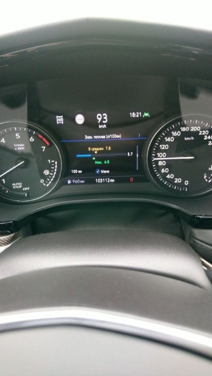

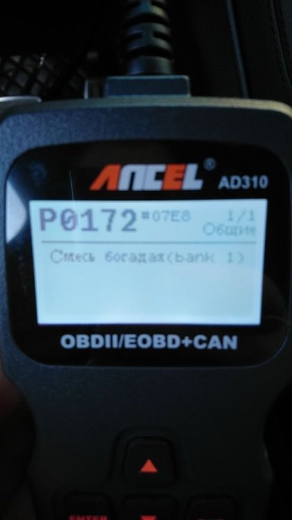

Vitall M Опубликовано: 14 июня 2024 Жалоба Share Опубликовано: 14 июня 2024 На улице потеплело, устойчивая плюсовая температура на протяжении 16 дней, может и 10)) выехал в соседний регион, а там +30+ км 450-500 проехал остановился на заправке, залил 20-ку 100-го парканулся, ушел кофе пить. 30-40 минут стояла машина, заводить, она давай крутить и не схватывает только первые позывы паники начались она завелась(секунд 10-15 наверное крутил). следующие три запуска история повторялась, на 4 запуске вылезла: удалил ошибку, ни чего не изменилось, но и ошибка не лезит. оставил машину на ночь, с утра завелась как не в чем не бывало и до вчерашнего дня то есть прошло 12 дней ни чего подобного не было. вчера на радость, любителям потеплее, температура воздуха поднялась до +29 по цельсию проблема с заводом вернулась и обратил внимание, что после завода двигатель работает не ровно/стабильно, 2-3 минуты и после снижения оборотов ни каких недорозумений нет, ровно четко как новая. сегодня с утра проблема есть, единственный положительный момент ошибка не появляется. расход в порядке: Ссылка на комментарий Поделиться на других сайтах More sharing options...
Maxim Опубликовано: 14 июня 2024 Жалоба Share Опубликовано: 14 июня 2024 Не понял на каком языке ток написано, смесь богатая? Банк 1? Такое может быть из-за EVAP ну или форсунки давление не держат подсикивают в цилиндр бензом, по эвапу вроде у вас трабл частый Vitall M отреагировал на это 1 Ссылка на комментарий Поделиться на других сайтах More sharing options...
Vitall M Опубликовано: 17 июня 2024 Автор Жалоба Share Опубликовано: 17 июня 2024 14.06.2024 в 12:26, Maxim сказал: Не понял на каком языке ток написано, смесь богатая? Банк 1? Такое может быть из-за EVAP ну или форсунки давление не держат подсикивают в цилиндр бензом, по эвапу вроде у вас трабл частый Да, смесь богатая (Банк 1) Пишут всё подряд, восновном про датчики, форсунки, топливный насос, свечи, фильтр воздушный всуе упоминают. Грешу на форсунки и насос. Проехал 20 минут на оборотах 4000 и пока тьфу тьфу тьфу всё в поррядке. Думаю заказать https://www.xenum-russia.ru/catalog/benzin-ochistiteli/ не могу определиться с выбором Xenum или Syntix)) если не поможет будем скупать америку)) Ссылка на комментарий Поделиться на других сайтах More sharing options...
