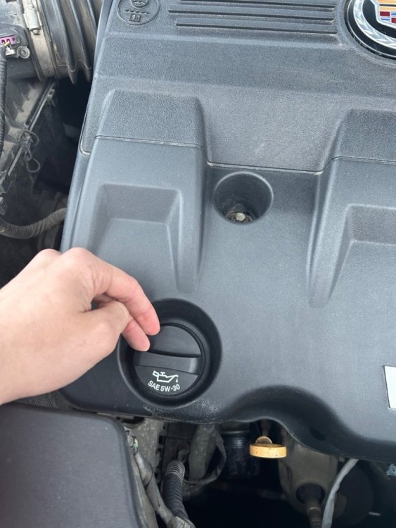

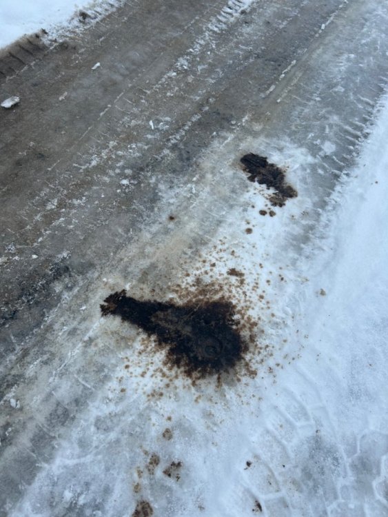

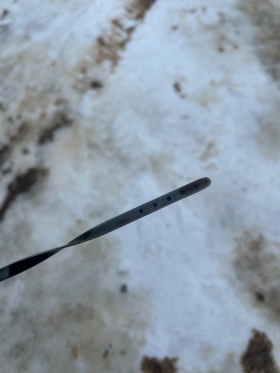

Анатолий Николаевич Опубликовано: 5 ноября 2024 Жалоба Share Опубликовано: 5 ноября 2024 Доброго времени суток друзья. Столкнулся сразу с двумя проблемами 1)Ехал с Нижнего Новгорода в Москву и оставалось буквально 40 километров как вдруг начал тупить гур. Т.е. руль очень тяжело крутился. На кочках и при торможение все становилось хорошо. Когда приехал на место,оставил машину на час,снова сел и поехал и 10 минут все было отлично,но после, руль снова стал тяжелый 2) Спустя день после этого залез под капот чтобы проверить уровень масла в гуре,столкнулся со следующей проблемой Чтобы открутить защиту,надо было открутить пробку горловины двс,но она не в какую не хотела откручиваться,только спустя 10 минут на прогретом двигателе еле еле открутил ее и увидел какой то рыжий,толи оранжевый налет. После чего протер горловину и пробку от этого налета и смазал маслом те участки которые вытирал. Но тут произошло еще более печальное событие ,начал выезжать с участка и остановился,забыл вещи и на месте где стояла машина увидел лужицу масла,поднял капот и из масляного фильтра сочилось масло(фильтр затянут хорошо) P.s.Перед поездкой проверял уровень масла было чуть выше пятой отметки на щупе,сейчас уровень масла стал на второй отметке Вопрос в следующем,взаимосвязаны ли эти две проблемы между с собой? Буду рад услышать слова помощи от вас😂 Ссылка на комментарий Поделиться на других сайтах More sharing options...

Анатолий Николаевич Опубликовано: 5 ноября 2024 Автор Жалоба Share Опубликовано: 5 ноября 2024 (изменено) 05.11.2024 в 14:48, zverradze сказал: а не забита ли у вас часом вентиляция картера? Избыточное давление во впускном коллекторе вызывает неработоспособность вакуумного усилителя тормозов. У него на входе теперь не разрежение, а зеркально наоборот - повышенное давление, выше атмосферного. Избыточное давление в рубашке вентиляции картера вызывает проникновение масляного тумана через все уплотнения. Избыточное давление газов в картере вызывает повышение давления масла на всасывании. Что датчик давления масла говорит? Expand Сейчас завел машину на холодную ,посмотреть не появились ли какие ошибки в бортовом компьютере ,их не было За то обороты прыгали с 1200 до 1800 И выйдя из машины на улицу сразу запахло маслом,хотя завел всего на секунд 10 Получается подходит под то что вы описывали? Если да,то видимо не стоит самому ехать до сервиса, а вызвать эвакуатор? Изменено 5 ноября 2024 пользователем Анатолий Николаевич Ссылка на комментарий Поделиться на других сайтах More sharing options...
Maxim Опубликовано: 5 ноября 2024 Жалоба Share Опубликовано: 5 ноября 2024 05.11.2024 в 13:04, Анатолий Николаевич сказал: Вопрос в следующем,взаимосвязаны ли эти две проблемы между с собой? Expand А что с маслом гура в итоге? Бывает с насоса выдавливает и лопается шланг, возможно масло оттуда, лужи то 2, почему давануло в воздухан хз, я бы в сервис на эвакуаторе доехал, может дорого встать так кататься Ссылка на комментарий Поделиться на других сайтах More sharing options...
Анатолий Николаевич Опубликовано: 5 ноября 2024 Автор Жалоба Share Опубликовано: 5 ноября 2024 (изменено) 05.11.2024 в 20:06, Maxim сказал: А что с маслом гура в итоге? Бывает с насоса выдавливает и лопается шланг, возможно масло оттуда, лужи то 2, почему давануло в воздухан хз, я бы в сервис на эвакуаторе доехал, может дорого встать так кататься Expand С маслом гура все в порядке ,а масло вытекало отчетливо из масляного фильтра двигателя Вы правы лучше эвакуатор вызвать чем потом еще какие то приколы получить😅 Изменено 5 ноября 2024 пользователем Анатолий Николаевич Ссылка на комментарий Поделиться на других сайтах More sharing options...

Сергей Николаевич Опубликовано: 7 ноября 2024 Жалоба Share Опубликовано: 7 ноября 2024 То , что в картере высокое давление это однозначно. Попробуйте на работающем моторе открыть маслозаливную крышку Ссылка на комментарий Поделиться на других сайтах More sharing options...
Анатолий Николаевич Опубликовано: 7 ноября 2024 Автор Жалоба Share Опубликовано: 7 ноября 2024 07.11.2024 в 09:02, Сергей Николаевич сказал: То , что в картере высокое давление это однозначно. Попробуйте на работающем моторе открыть маслозаливную крышку Expand Открывал друг После этого масло не сочилось больше,точнее,пока еще😅 Сергей Николаевич отреагировал на это 1 Ссылка на комментарий Поделиться на других сайтах More sharing options...
