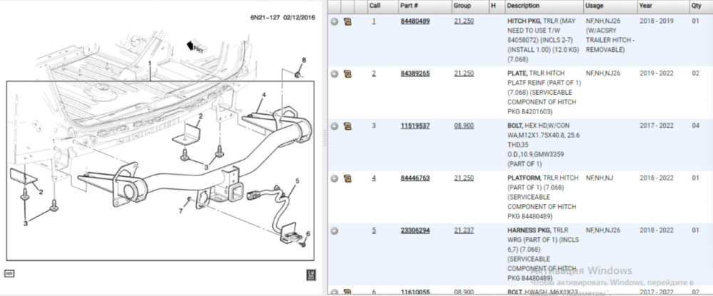

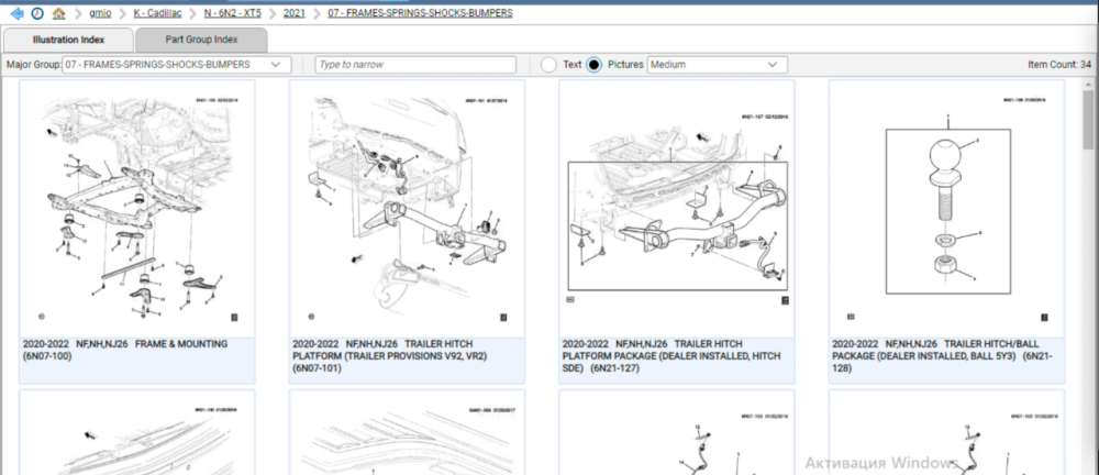

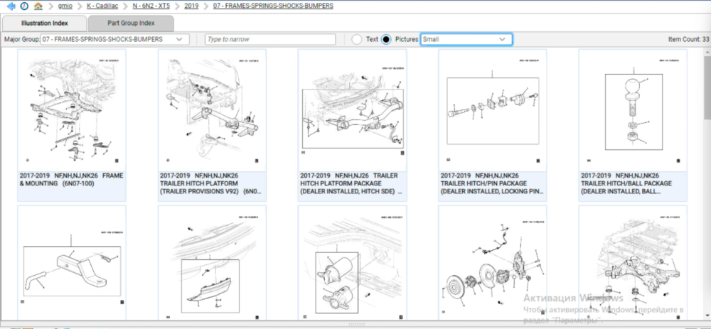

Lev Опубликовано: 25 ноября 2024 Жалоба Share Опубликовано: 25 ноября 2024 вижу, что в 2019 фаркоп шел как доп. Ссылка на комментарий Поделиться на других сайтах More sharing options...
Это популярное сообщение. agricaev Опубликовано: 25 ноября 2024 Автор Это популярное сообщение. Жалоба Share Опубликовано: 25 ноября 2024 (изменено) 20 часов назад, Lev сказал: вижу, что в 2019 фаркоп шел как доп. Вот! Спасибо! Поэтому в мануале нет информации про снятие фаркопа, зато есть раздел "REAR BUMPER IMPACT BAR REPLACEMENT" - снятие усилителя бампера. У меня на 85 странице. Штатный фаркоп ставится внутрь лонжеронов, а DRAW-TITE прикручивается к ним снизу. Если снимать штатный фаркоп и ставить DRAW-TITE, то нужно на место штатного фаркопа прикрутить усилитель бампера по хорошему. На мой взгляд, крепление штатного фаркопа все же надежнее. К тому же может сам фаркоп слабее чем draw-tite, но зато у него крюк не гремит как у амеиканского квадрата. А вот если фаркопа совсем нет с завода - drew-tite вариант очень неплохой. И поставить можно не снимая бампера, и мощный и совсем недорого продаетя по нынешним меркам. Изменено 26 ноября 2024 пользователем agricaev Maxim, Vitall M и Lev отреагировали на это 3 Ссылка на комментарий Поделиться на других сайтах More sharing options...
