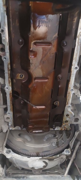

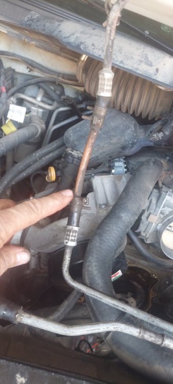

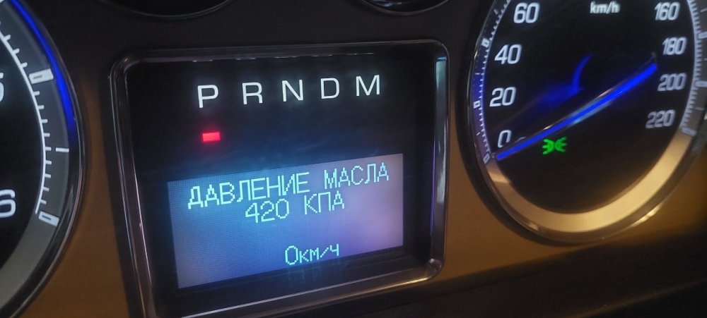

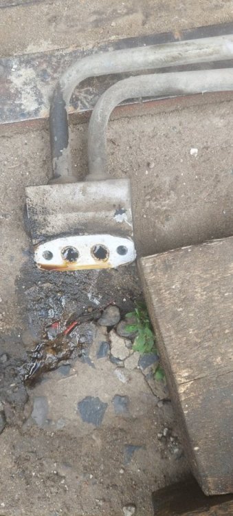

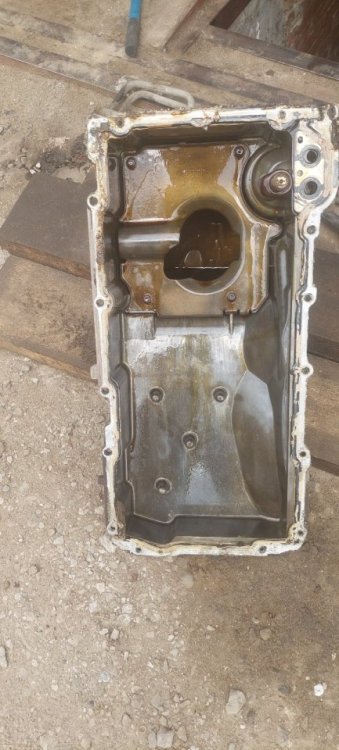

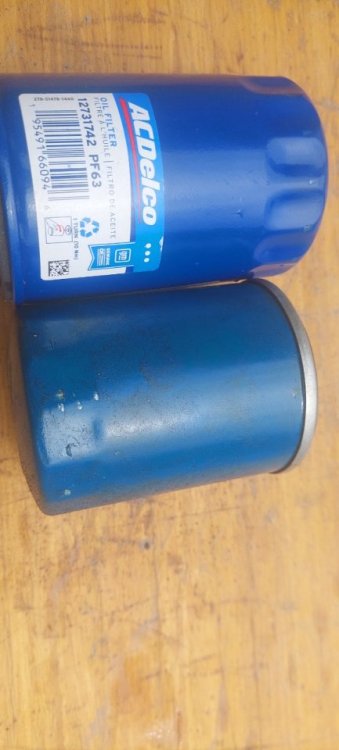

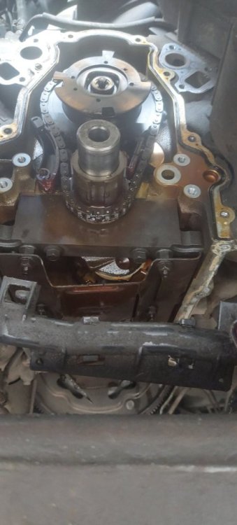

Специалист Опубликовано: 17 часов назад Жалоба Share Опубликовано: 17 часов назад Всем привет.На пробеге 200 + на эскалейде стало немного падать давление масла ,пришел к выводу ,что умирает масленый насос.Все подготовил ,снял старый насос ,поставил новый оригинальный ,купленый еще в 2022г .Решил заглянуть в поддон ,не сразу сообразил ,чтобы снять поддон ,нужно опустить рулевую рейку и снять редуктор .Все было снято ,мотор внутри чистый и недостатков не обнаружил.При сборке самое главное собрать таким образом ,чтобы не было подсоса иначе давления не будет.Обратил внимание на радиатор АКПП ,он штуцерами стоял вниз ,а по идее должен стоять вбок ,чтобы масло заполняло нижний бачек ,а потом на выходе верхний и тогда охлаждаться будет лучше ,кстати родной радиатор стоял штуцерами вниз .Я обратил внимание ,когда авто стоит в пробке то тогда температура масла в АКПП подымалась .Теперь посмотрим ,прав Я ,или нет ,Трубки АКПП и двигателя были перепресованы ,убраны кое какие сопли .И был куплен масленый фильтр и перед установкой обнаружил ,что в нем вся внутрянка гремит ,пришлось покупать другой..Все это делалось неспеша и в удовольствие.Кстати ,этот мотор еще никто не разбирал ,это первый раз. И как итог мы видим давление масла на холодную ,такого давления у меня даже зимой не было.Посмотрим какое давление будет на горячую.Все соберу и продую ему ноздри.Я работой доволен. Maxim отреагировал на это 1 Ссылка на комментарий Поделиться на других сайтах More sharing options...
Maxim Опубликовано: 15 часов назад Жалоба Share Опубликовано: 15 часов назад норм давка, поздравляю! Ссылка на комментарий Поделиться на других сайтах More sharing options...
