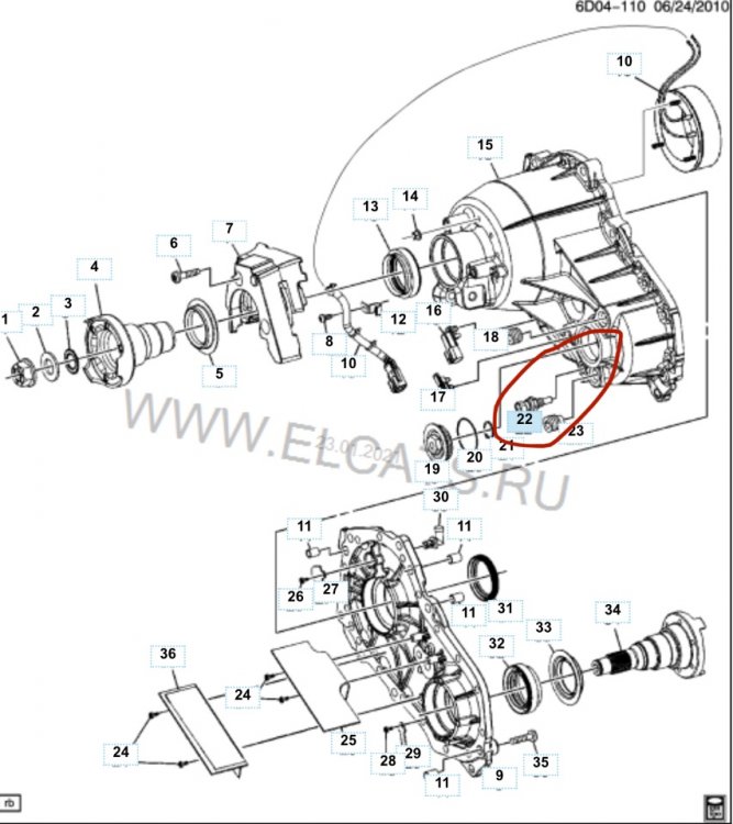

Greddy Опубликовано: 23 января 2021 Жалоба Share Опубликовано: 23 января 2021 (изменено) Тему апаю! была такая же проблема! Пиналась именно на передаче, при отключении раздатки все идеально! Иногда по трассе раздатка отключалась. мучился почти 3 года. Поменял датчик температуры раздатки, все идеально. Ни одного тычка за полгода. диагност сказал что раздатка видела -50 градусов у себя. Ремонт копеечный. Понадобится литр масла в раздатку. Больше не берите, литра достаточно. Я брал 2, один сдавал потом. номер датчика 19179158 <= ссылка на Zzap. На схеме №22 Изменено 27 января 2021 пользователем Greddy Вставил ссылки на zzap Maxim и Mosquito отреагировали на это 1 1 Ссылка на комментарий Поделиться на других сайтах More sharing options...
Maxim Опубликовано: 25 января 2021 Жалоба Share Опубликовано: 25 января 2021 23.01.2021 в 21:20, Greddy сказал: диагност сказал что раздатка видела -50 градусов у себя ошибки не светилось? Каким сканером он увидел -50? Ссылка на комментарий Поделиться на других сайтах More sharing options...
Это популярное сообщение. Greddy Опубликовано: 25 января 2021 Это популярное сообщение. Жалоба Share Опубликовано: 25 января 2021 49 минут назад, Maxim сказал: ошибки не светилось? Каким сканером он увидел -50? Ошибки не светилось! Сканер у диагноста GM оригинальный. Обычные ODB и ELM не читают. Maxim, Tony Montana и Mosquito отреагировали на это 3 Ссылка на комментарий Поделиться на других сайтах More sharing options...
