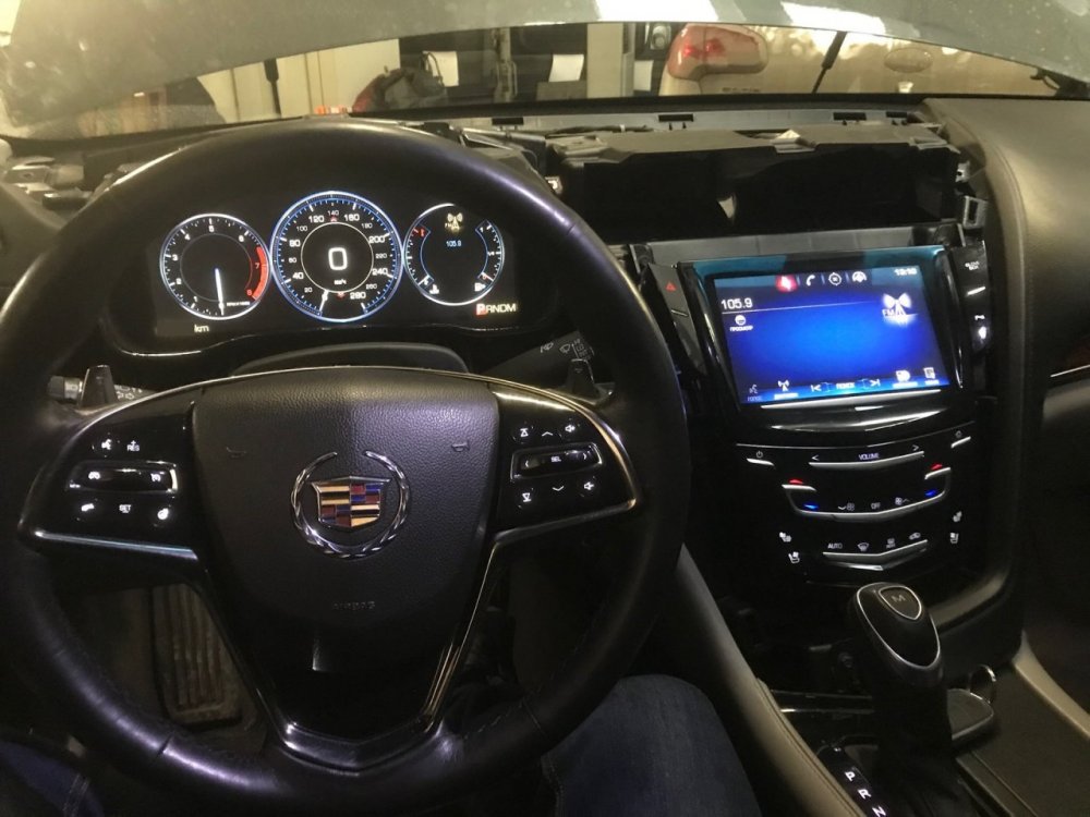

Уверен эту приборку можно легко поставить и на cts 2. Точно так же, как мы в шевроле круз ставили цифровую приборку от астры последней и тд. По поводу одометра, что бы заработал, необходимо в епроме переписать вин  на свой. И все сразу заработает. А все необходимые опции убрать/добавить ...
Нет, нельзя. Ни сложно, ни просто, никак...
От слова "совсем". Железо в Ситике 2 и 3 абсолютно разное.
А в Крузе и в Джейке одинаковое...

Хотел сказать от Инсигнии рест ставил на круз и все работает. Железо не причем, у приборки свое железо, она по кан шине берет инфу и все.
Sent from my HTC U Ultra using Cadillac Team Russia mobile app
Ссылкой можете поделиться? Как от Сиги рест приборка встаёт на Круз?!

Вот) Только пришлось еще руль поставить от сиги, что бы кнопки заработали для менюшки.Screenshot_20190130-210833_1.jpeg

Да, все можно. Главное саму приборку найти и руль, остальное мелочи. Screenshot_20190130-211242_1.jpeg

Ну, раз сам ставил, то так лохануться и утверждать что приборка от Инсигнии это непростительно!
Вы даже не смогли победить прочерки у режима работы селектора (отображение передач на приборке), а тут такая самоуверенность без понимания процесса вопроса
По поводу ВИНа и одометра, это все Ваши мечты. Это Кадиллак, детка!
У Вас CTSка вот и можете организовать установку в нее этой приборки. Я бы поглядел, как можно впихнуть невпихнуемое. Хотя бы по габаритам.

А руль-то зачем? Кнопок правых достаточно для управления приборкой (и только управления приборкой). Их ставят на кожух и красота. Как же отказываться от управления магнитолой, круизом и прочим функционалом с руля? А если сменить руль на новый, то он потянет за собой замены электроники пол машины. Прямой замены-то не существует. Руль-то то же не проблема. Товарищи с клуба помогут с ним и подушкой. Так же в наличии имеется
Мхаил, тут разные машины в принципе!  Астра J + Инсигния это одна платформа.
В данном контексте корректнее вопрос ставился бы в тандеме Астра-Н + Инсигния рестайлинг. Именно такое железо Сосед предлагает дружить.

Если посмотришь внимательно на последнее фото, то абсолютно все ошибки убраны. все управляется с кнопок руля.  И если быть точнее, эта приборка от Бьюика. Если есть вопросы, можно и в Москве встретится, увидишь сам в живую как работает приборка на крузе))

Ну, на последней фоте точно не исправлено то, о чем я говорил.
А показывать как приборка от Лакросса работает в Крузе мне не надо. Я и сам это делал, да и приборка ни одна через меня прошла. Такая приборка и в Инсигнии работает и в Астра J и в Мокку она перекочевала спокойно.
Только вот менять руль и терять полностью его функционал ради листания картинок в приборке это маразм.
Правильные люди для этого отдельно кнопки управления приборкой ставят в удобное место.
Здесь и разговор идёт о том, что Круз/ Джейка/Сига рест(и, ей подобные Бьюики) это одна платформа по железу. Туда же можно присовокупить Ситик3. Но! Ситик 2, это платформа Сиги дорестайл/Астры Н и тысячи их. Как сказано выше, нельзя впихнуть невпихуемое.

По поводу приборки - апдейт выйдет в районе 30тр.
Есть нюансы, которые я не могу пока изучить. После первой инсталляции на ATS будет понятно.
Под рукой нет такой машины и соответственно я не могу:
- примерить габариты
- прикинуть места подрезки торпедо
- сравнить посадочное место
- сравнить места расположения крепежа
То есть чисто механические моменты надо устаканить
Приборка хоть и родная Кадиковская, но все же не от CTS III
Приборка может быть одна у всей линейки Кадиллака по кишкам, но может отличаться по крепежным отверстиям и геометрии.
