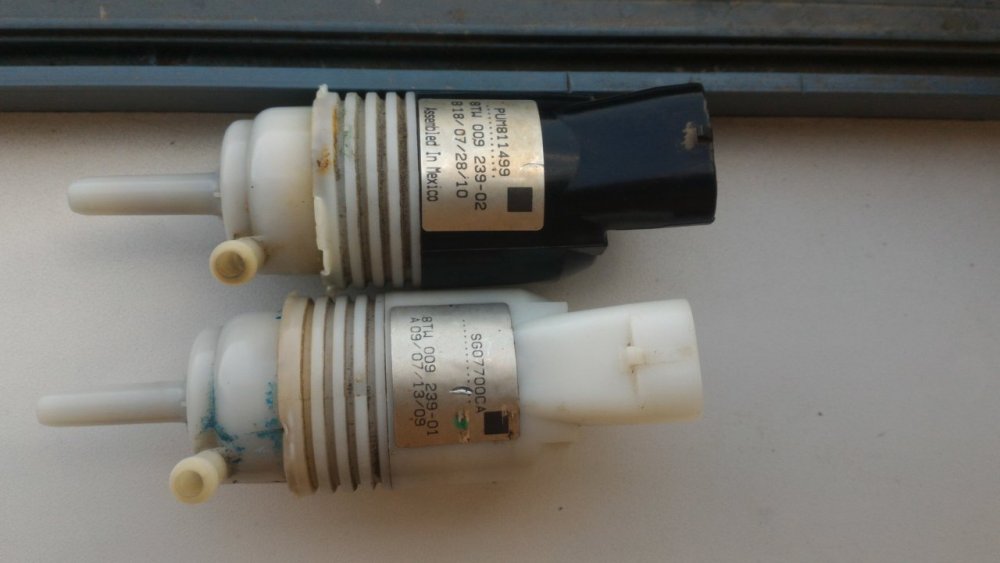

По теме тут решил залезть под колесо и снять обе помпы для исследования.
Помпы внутри одинаковые, НО НЕ ВЗАИМОЗАМЕНЯЕМЫ --- РАЗЬЕМЫ РАЗНЫЕ!

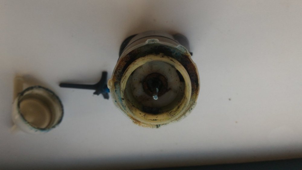

Как видно внутри все заржавело. Особенно место вхождения вала в электродвигатель.В том числе и вал.  На нем есть фаска.
Вал прокрутил пассатижами. Первые пару оборотов шло тяжело. Потом уже можно было крутить руками.

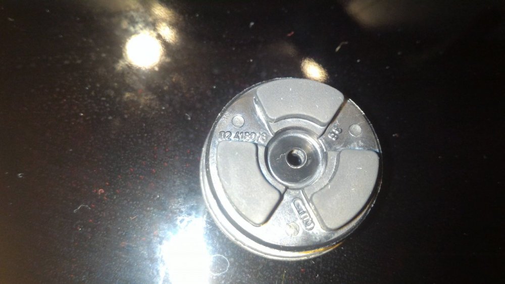

ПРОКЛАДКА после мытья:
Зажал вал в ШУРУПОВЕРТ и около минуты крутил в разные стороны, заодно подливая силиконовой смазки куда только можно.

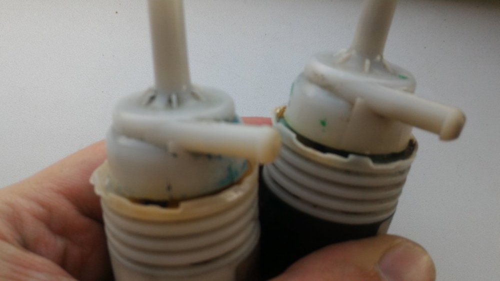

Дальше все хорошенько промыл от ржавчины и осадка в бачке. и собрал обратно:
Края покоцал, но это не критично. Установил обратно и все заработало. Предохранители не выбивало.

Последние полгода под машиной была лужа - текла омывайка. После вышеописанных действий течь осталась, именно из помпы для лобового, из  стыка мотора с помпой.
Походу прокладка износилась, ибо подтекает из под прокладки. Есть идеи как вылечить? Прокладку новую походу не найти, а покупать новую помпу по 7К за каждую обломно!
Share this post
может просто на силикон посадить? оно и съемным останется и течь перестанет, моторы кстати какие-то дешевые подходят только фишку надо перепаять
