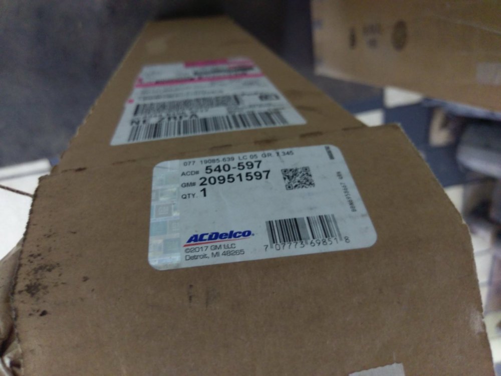

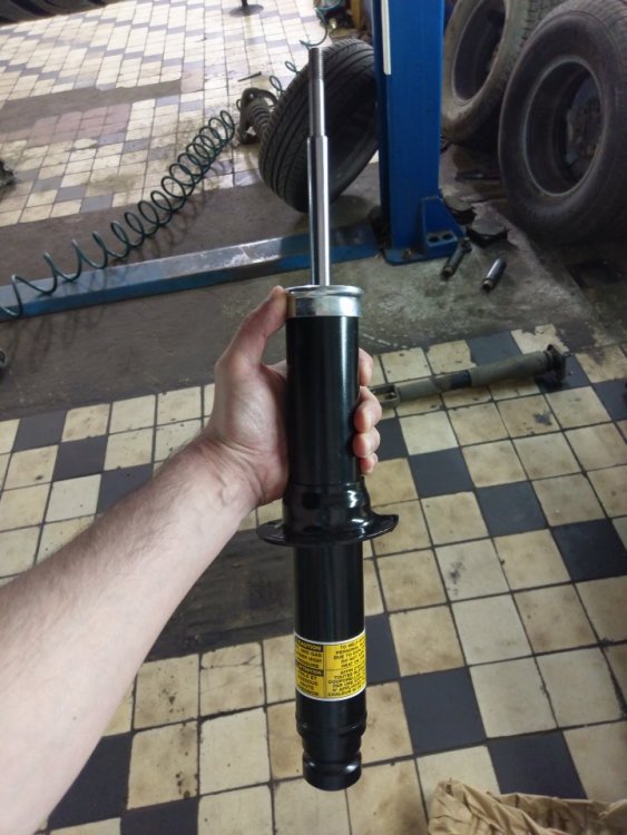

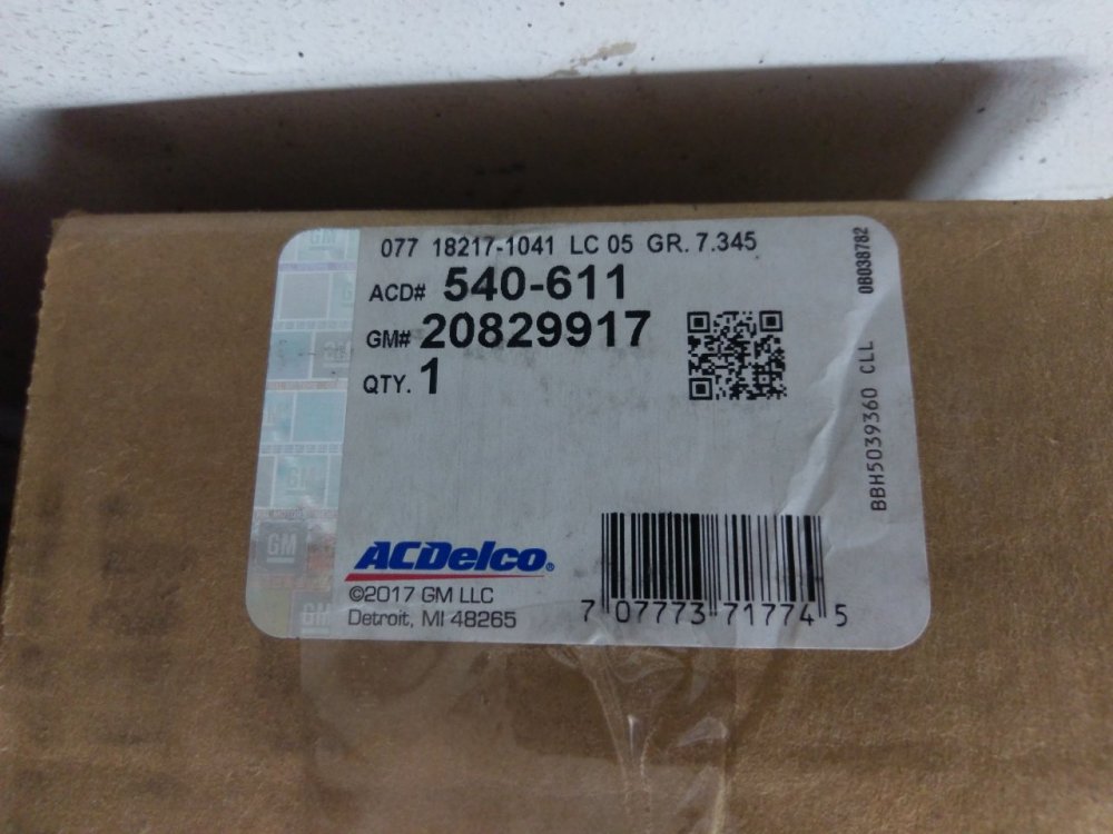

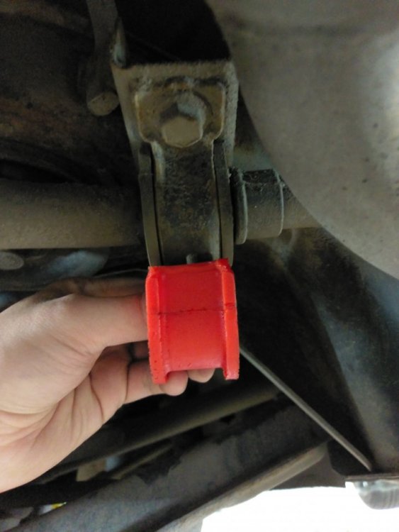

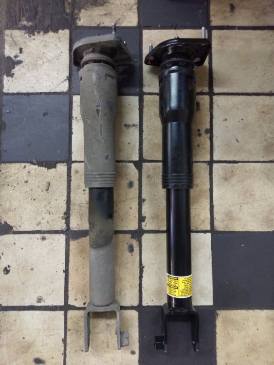

Это популярное сообщение. Coced Опубликовано: 23 августа 2019 Это популярное сообщение. Жалоба Share Опубликовано: 23 августа 2019 (изменено) Номера деталей:Передние стойки: GM 20829917Зад левая стойка: GM 20951597Зад правая стойка: GM 20951598Втулки задних стабов: X5 RESOURCE 09-0147 (Те самые от V, 23мм) Втулки передних стабов: X5 RESOURCE 09-0145 Сайлентблок нижнего рычага передней подвески передний: X5 RESOURCE 09-0072Сайлентблок нижнего рычага передней подвески задний: X5 RESOURCE 09-0071 Изменено 23 августа 2019 пользователем Coced Lev, Maxim и Arkadiynsk Coupe AWD 2011 отреагировали на это 2 1 Цитата Ссылка на комментарий Поделиться на других сайтах More sharing options...
