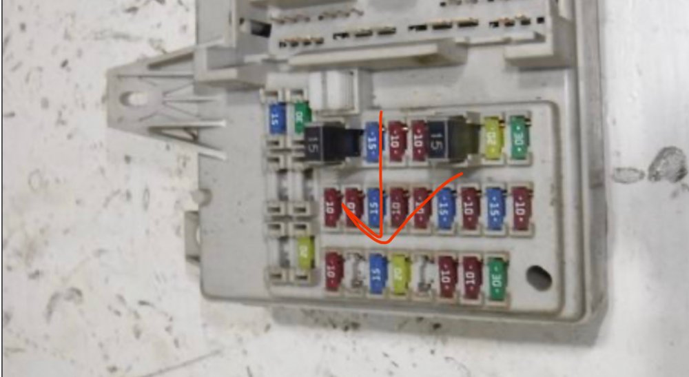

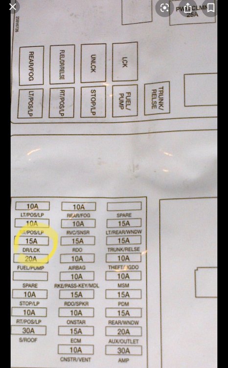

Jeserge 6 Posted November 5, 2019 Report Share Posted November 5, 2019 Всем привет! Итак приключилась со мной такая беда. В один очень дождливый день я дёрнул за ручку двери и дверь открылась наполовину. Потом дёрнул второй раз и она заклинила, пришлось открыть ее изнутри. Когда сел в машину понял что дверь полностью не горит(подсветка контурная и все кнопки стеклоподъемники и регулировка зеркал. С этого момента машина не вставала на сигнализацию и открывалась только с личиной ключа(((( написал в чат и мне сказали смотреть проводку и штекера под сидухой. Все проверил, даже косу между дверью и кузовом разобрал и потом очень сложно было ее собрать кстати) перелопатил все предохранители под капотом, в итоге смирился с тем что у меня полетели микрики, запасся инструкцией как менять....весь вечер выбирал паяльник)) а утром решил скинуть клемму на последок и ехать за микриками)) в итоге залезаю чтоб скинуть клемму и вижу там ещё один блок предов.... смотрю схему в интернете и вижу пред доор лок)) вынимаю и вуаля))) меняю и да будет свет все работает))) Sent from my iPhone using Cadillac Team Russia mobile app Archy and Maxim 2 Quote Link to post Share on other sites
