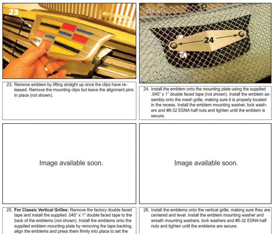

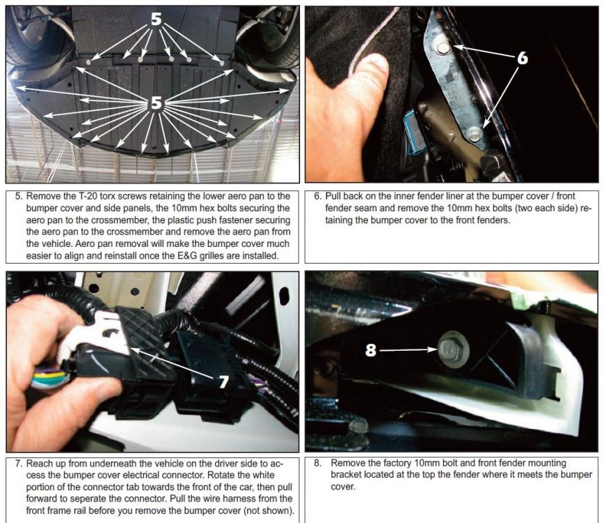

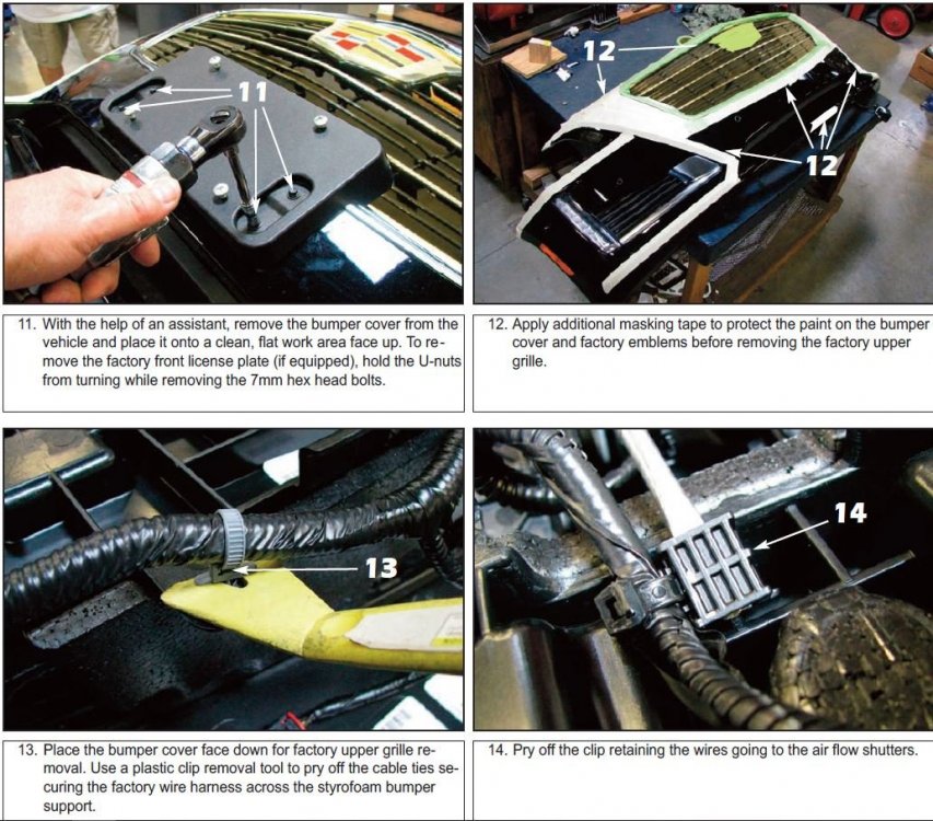

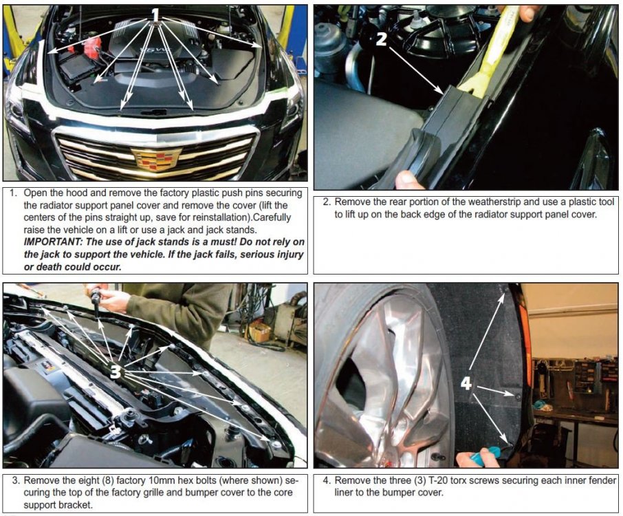

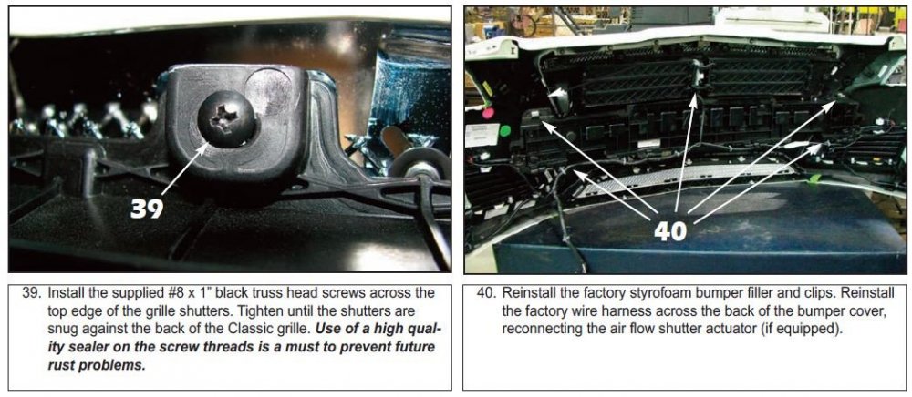

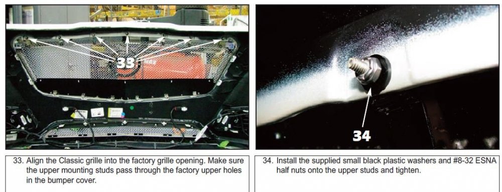

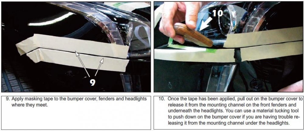

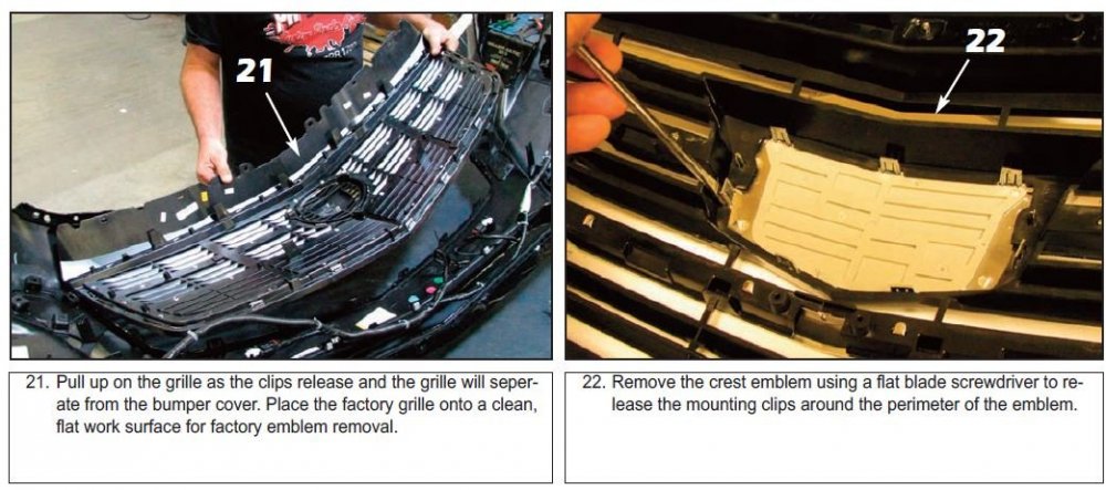

Инструкция по демонтажу переднего бампера

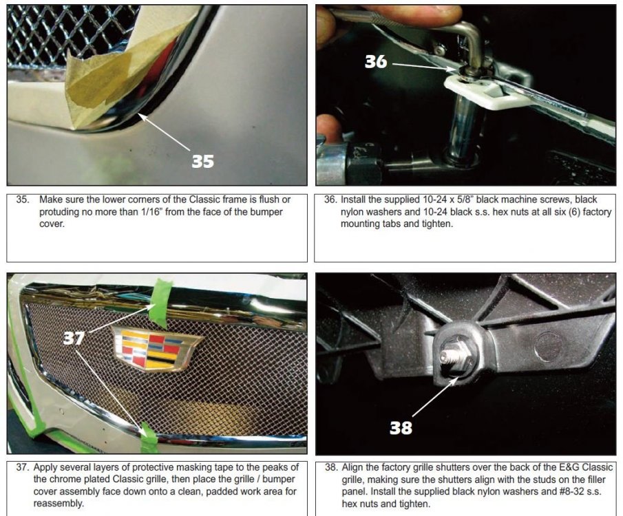

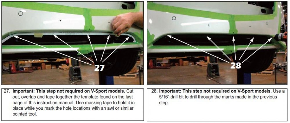

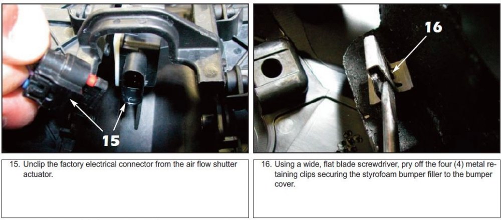

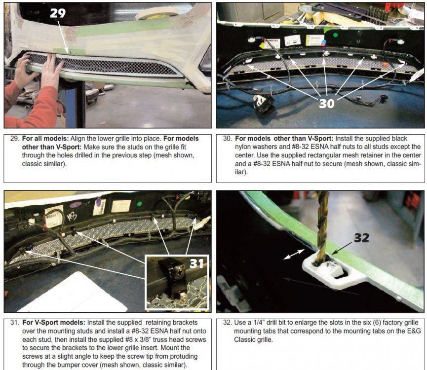

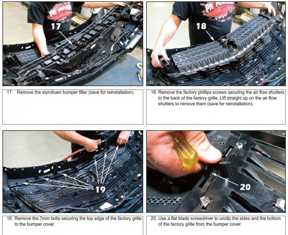

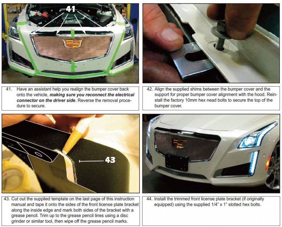

Наткнулся тут на отличную инструкцию по демонтажу переднего бампера для CTS 3 (2014-2018 г.в.) + бонусом показано как снимается передняя решетка радиатора.
P.S. сорян что на англ. языке
ссылка на pdf файл: https://egclassics.com/uploads/media/products/4884CTSMeshGrillesEGInstructionTemplate.pdf
