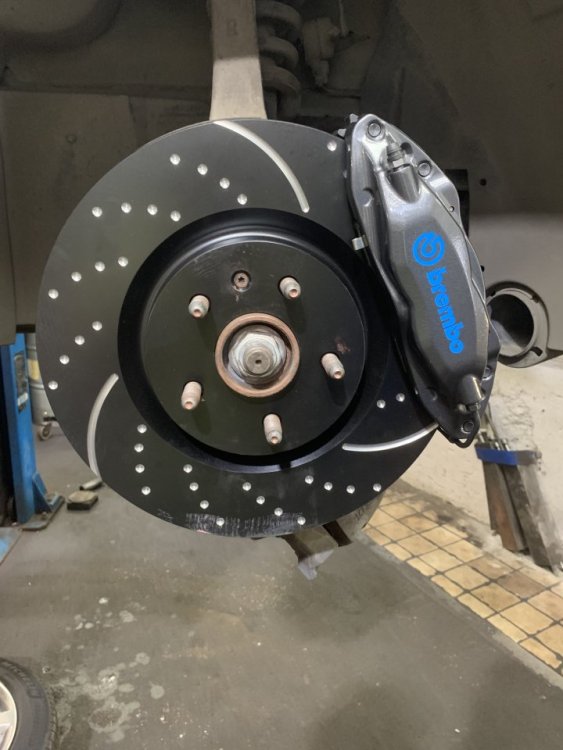

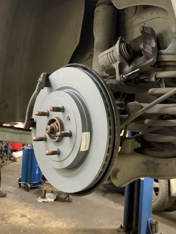

Всем привет! Уже и не знаю что делать. При торможении бьет. Все что можно было сделать сделали. Перед, зад тормоза новые. Перед брембо, зад новые сток оригинал все обслужено. Мастера руками разводят, но проблему видят. Но как ее определить не знают. Подвеска вся в идеале.

Прокачивали обычным способом. На бачок одели крышку со штуцером, и под небольшим давлением прокачали. Микрометром не смотрели.
Перед
Зад

такие (да и вообще наши) тормоза надо прокачивать со сканером, когда он дает давление с помощью блока АБС. Ибо если где-то остался воздух или типа того, вызывает не равномерное усилие с 2 сторон, а это может легко вызывать биение
31 минуту назад, Smok93 сказал:
я просто встречал с новья кривые диски :416541349:
