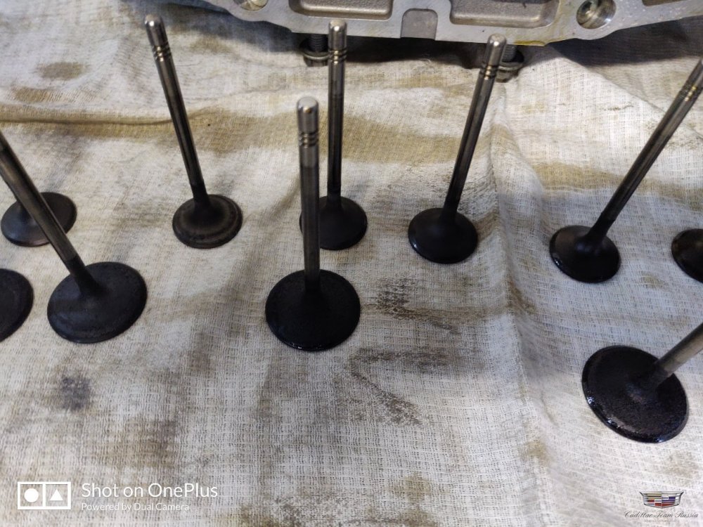

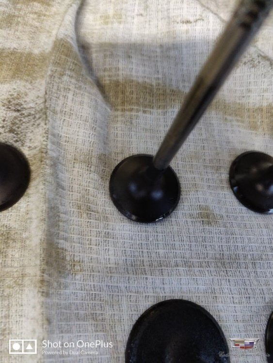

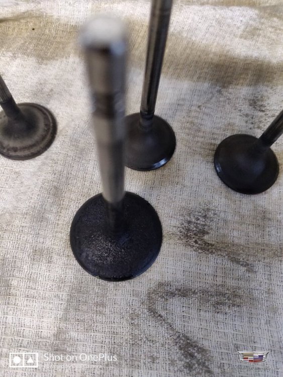

вроде же мыли клапана? А фотка есть? Что за нагар должен быть то и откуда что самое интересное! Движок то новый по факту
IMG_20200203_114237.thumb.jpg.54f06df0d6395cf3d992db244e2c7400.jpgIMG_20200203_114232.thumb.jpg.371ab51303fea186f283fca7bbd73ba9.jpgIMG_20200203_114221.thumb.jpg.037b8600b504d03d9c1dd9c6dd377ba1.jpg
Нагар образовался когда дилер использовал авто на тест-драйве, то есть короткие пробеги на пару минут каждый день - загон в бокс на ночь - выгон из бокса на день. Конструкция двигателя такова что клапана не омываются ни чем , при нормальной эксплуатации этой проблемы нет , а вот при такой - есть
мыли , но после определенного предела его уже только физической чисткой можно сбить
