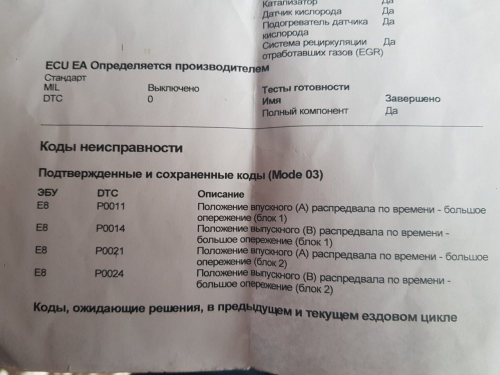

Skyter 5 Posted February 16, 2020 Report Share Posted February 16, 2020 Уважаемые форумчане, помогите! Может кто сталкивался с такой проблемой. Постоянно загорается чек, потом гаснет. По времени разбросано, нет зависимости какого-то. Может неделю гореть, потом два дня не горит, может наоборот - два дня погореть, потом неделю не гореть. Скан ошибок прилагаю. Почему-то показывает ошибки на четырёх датчиках положения распредвала. Пробег 30 тысяч, цепь провернуть ведь не могло? И сразу четыре датчика не могут выйти из строя? Посоветовали просто промыть, мыть не стал, просто поменял три раза масло через каждую 1000 км. Не помогло. Пошёл по датчикам, поменял два, ничего не изменилось, так то тухнет, то загорается чек. Да, ещё хотел сказать: ни на что не влияет, заводится отлично даже в морозы, расход 13 л\100 км, масло вообще не жрёт. Ещё мне говорили про какой-то фильтр муфты витиай, если я правильно запомнил - не нашёл этот фильтр. Если знаете, где он стоит, подскажите пожалуйста. Ещё прошла информация, что может быть неисправен нижний лямбда, но я не понимаю, как он может относиться к опережению зажигания? И самое главное, что чек то горит не постоянно, и я его не снимаю, он при очередном запуске двигателя просто не загорается. Вот и получается рулетка: завожу двигатель и гадаю, потухнет чек или нет..... Причём загорается только на ходу, но на ходу не гаснет.... Maxim 1 Quote Link to post Share on other sites
sniper12 29 Posted February 16, 2020 Report Share Posted February 16, 2020 ЭЛЕКТРОКЛАПАН фазорегулятора на них стоят сетки попробуй почистить Maxim 1 Quote Link to post Share on other sites
Skyter 5 Posted February 16, 2020 Author Report Share Posted February 16, 2020 Сеточки чистые.... я проверял. Quote Link to post Share on other sites
Maxim 2522 Posted February 18, 2020 Report Share Posted February 18, 2020 В 16.02.2020 в 11:54, Skyter сказал: Постоянно загорается чек, потом гаснет. если не фазовращатели, то цепи, других вариантов нет. Quote Link to post Share on other sites
Skyter 5 Posted February 19, 2020 Author Report Share Posted February 19, 2020 На 30 тыс. пробега цепи? А почему тогда не постоянно горит, а дольше не горит, чем горит? Quote Link to post Share on other sites
Maxim 2522 Posted February 19, 2020 Report Share Posted February 19, 2020 17 часов назад, Skyter сказал: На 30 тыс. пробега цепи? А почему тогда не постоянно горит, а дольше не горит, чем горит? заводской брак преследовал цепи у кадиллаков долго, там еще был косяк по коленвалу итд итп приколы по соленойдам))) что-то даже в гарантию входило Quote Link to post Share on other sites
Skyter 5 Posted February 20, 2020 Author Report Share Posted February 20, 2020 То есть совет заменить цепь? Quote Link to post Share on other sites
Maxim 2522 Posted February 20, 2020 Report Share Posted February 20, 2020 14 часов назад, Skyter сказал: То есть совет заменить цепь? @app90 че скажешь? вы такое каждый день видите))) Quote Link to post Share on other sites
